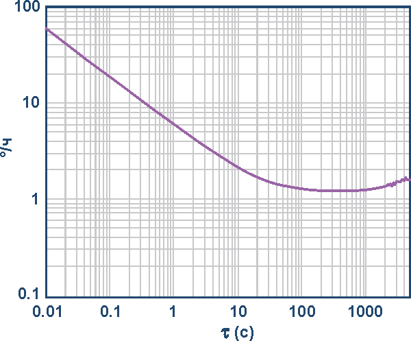

Рисунок 1. Девиация Аллана для гироскопа ADIS16490.
Разумеется, использование ультрасовременных ИИУ с минимальной конструктивной нестабильностью смещения нуля в начальный момент может оказывать самое непосредственное влияние на дрейф гироскопа. Постоянная ошибка смещения гироскопа может быть измерена путем усреднения результатов измерений за большой период времени, пока устройство не вращается. Зависимость величины дрейфа ИИУ за один час от времени интегрирования t характеризуют девиацией Аллана. Обычно для этого используются графики с логарифмическими масштабами по осям X и Y. Новейшим продуктом Analog Devices в портфеле высокоэффективных ИИУ тактического класса является микросхема ADIS16490, имеющая нестабильность смещения всего 1.8° в час. Это отражено в показанном на Рисунке 1 графике девиации Аллана, где ошибка 1.8° находится в точке, соответствующей одному часу (3600 секундам).
