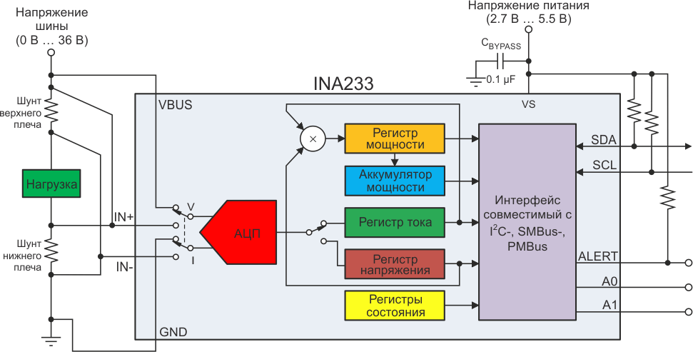

Лучшим способом решения этой задачи будет использование специализированных цифровых мониторов тока, которые за счет выполнения всех необходимых математических вычислений и сигнализации о возникновении высокоприоритетных событий освобождают процессор для выполнения других системных функций. Texas Instruments предлагает широкий спектр подобных приборов, одним из которых является микросхема INA233, структурная схема и типовой вариант включения которой показаны на Рисунке 1. Эта микросхема позволяет контролировать напряжение, ток, мощность и энергопотребление и передавать информацию о результатах измерений с помощью интерфейсов, совместимых с I2C, SMBus и PMBus.
Измерение мощности и энергопотребления с помощью цифровых мониторов
Рисунок 1. Типовая схема включения INA233.

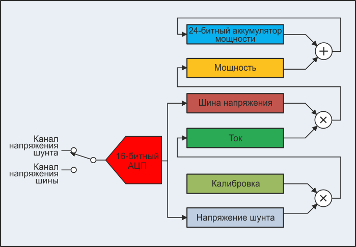

На Рисунке 2 показана упрощенная схема внутреннего процессора расчета мощности, которая, для минимизации ошибки расхождения во времени, вычисляется на основании результатов чередующихся измерений напряжений питающей шины и токового шунта.
Рисунок 2. Процессор расчета мощности микросхемы INA233.
Все внутренние расчеты выполняются в фоновом режиме и не зависят от скоростей преобразования АЦП и обмена данными по цифровой шине. Микросхема имеет также вывод ALERT, уведомляющий хост-процессор о выходе напряжения, тока или мощности питающей шины за пределы ожидаемых значений. Аварийные события в INA233 обрабатываются независимо, поэтому, прочитав внутренние статусные регистры после появления сигнала ALERT, можно получить информацию одновременно о нескольких источниках неисправностей. Внутренние возможности обработки и оповещения о неисправностях микросхемы INA233 освобождают хост-процессор для управления другими задачами, в то время как устройство может сосредоточиться на постоянном мониторинге системы. INA233 обращается к хост-процессору лишь тогда, когда нуждается в дополнительном внимании.
Микросхема INA233 также содержит 24-разрядный аккумулятор, в котором непрерывно суммируются результаты предыдущих измерений мощности. Аккумулятор мощности может использоваться для контроля энергопотребления системы, чтобы получить среднее значение мощности за определенный период времени. Поскольку мгновенная мощность может постоянно меняться, контроль расхода энергии на протяжении длительного интервала времени является лучшим способом оценки ее среднего значения. Знание количества энергии, расходуемой системой, позволяет во время работы оценивать ее состояние и энергоэффективность, а также эффекты от оптимизации энергопотребления, включая настройку напряжения питания и тактовой частоты процессора.

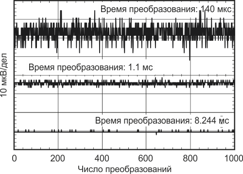

Время преобразования АЦП для измерения напряжений токового шунта и шины питания программируется в диапазоне от 140 мкс до 8.244 мс. Как видно из Рисунка 3, увеличение времени преобразования снижает чувствительность к шумам и повышает стабильность измерений.
Рисунок 3. Зависимость уровня шума от времени
преобразования АЦП.
В дополнение к возможности программной настройки времени преобразования АЦП, устройство может усреднить до 1024 измерений, чтобы обновить значения внутренних регистров напряжения, тока и мощности. Программируемые времена преобразования и окон усреднения позволяют корректировать скорость обновления телеметрической информации в соответствии с требованиями системы.
