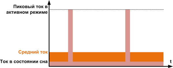

Стоит отметить, что ярко выраженным импульсным характером потребления отличается большинство современных портативных устройств с аккумуляторным питанием (Рис. 2). Это значит, что электроника в таких системах находится в активном состоянии с высоким потреблением не постоянно, а периодически. Оставшееся время проходит в режиме сна, в котором питающий ток имеет минимальное значение.

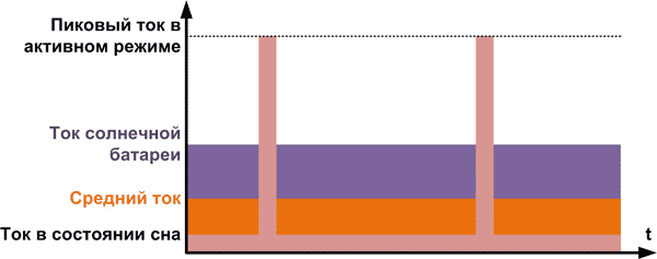

Смена батареек или заряд аккумуляторов в автономных устройствах является весьма затратным мероприятием. По этой причине все большее распространение получают системы питания с различными харвестерами энергии, в частности с использованием солнечных батарей. Однако из-за высоких значений импульсных токов в таких устройствах прямое использование маломощных солнечных батарей затруднено. Они могут легко обеспечить ток покоя, но не справляются с пиковыми нагрузками (Рис. 3). Впрочем, эту проблему можно решить с помощью суперконденсаторов.

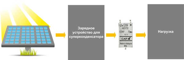

Суть решения заключается в том, что солнечная батарея постоянно подзаряжает буферный суперконденсатор (Рис. 4). Таким образом, энергия света не пропадает впустую, а накапливается, и при необходимости может быть передана в нагрузку. Суперконденсатор в данном случае подходит идеально, так как имеет минимальное значение последовательного сопротивления и способен обеспечить высокий импульсный ток.

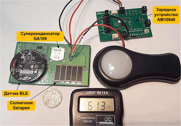

Именно такой подход при построении системы питания использовали в своем макете Джулия Лим и Джин Марс (Рис. 5). Данное устройство представляет собой датчик Sensor Puck BLE с радиопередающим интерфейсом BLE, который питается от ультраконденсатора и солнечной батареи.

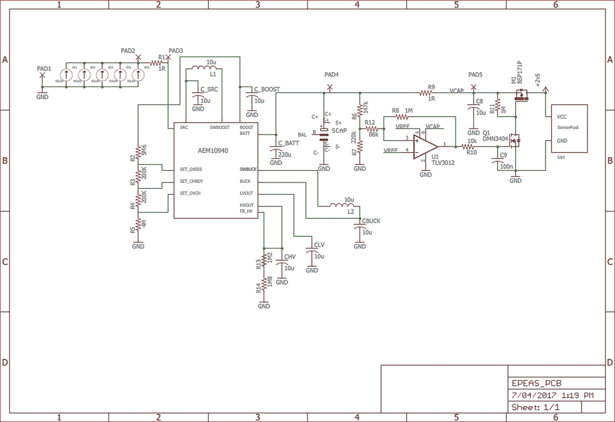

Предложенная принципиальная схема имеет ряд особенностей (Рис. 6). Во-первых, для заряда ультраконденсатора от солнечной батареи используется дополнительный регулятор AEM10940. Он преобразует выходной ток солнечной батареи в зарядный ток ультраконденсатора и контролирует выходное напряжение на уровне 2.5 В. Во-вторых, контроль выходного напряжения производится с помощью триггера Шмитта, который построен на базе компаратора TLV3012. Компаратор управляет коммутацией нагрузки посредством транзистора BSP171P (M1). Благодаря этому звену обеспечивается гистерезис напряжения питания. Рассмотрим более подробно выбор компонентов.

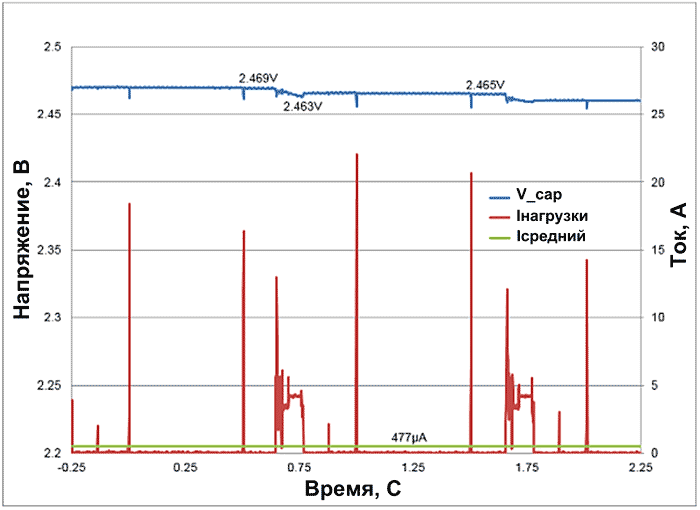

По замыслу разработчиков работа BLE-датчика должна обеспечиваться уже при силе света в 100 лк. Исходными данными к расчету являются параметры датчика. Используемый сенсор Sensor Puck BLE предназначен для измерения температуры, влажности, освещенности и передачи этих значений по Bluetooth на смартфон один раз в секунду. Допустимый диапазон напряжений питания для датчика составляет 2.0…3.0 В. Осциллограмма тока потребления (Рис. 7) имеет несколько пиков: два всплеска с током до 22 мА и длительностью около 1 мс, один импульс продолжительностью 120 мс и средним значением 4.5 мА, еще один импульс длительностью 1 мс и амплитудой 15 мА.

Для питания датчика выбран ультратонкий призматический суперконденсатор GA109 с номинальным напряжением 2.5 В, ESR 40 мА, емкостью 170 мФ и пиковым током до 30 А. С учетом этих значений можно определить просадку напряжения в течение периодов активности датчика.
Для импульсов 22 мА: ΔV (22 мА) = 22мА × 1мс / 170мФ + 22мА × 40мОм = 1мВ
Для импульсов 4.5 мА: ΔV (4.5 мА) = 4.5мА × 120мс / 170мФ + 4.5мА × 40мОм = 5мВ
Для импульсов 15 мА: ΔV (15 мА) = 15мА × 1мс / 170мФ + 15мА × 40мОм = 0.7мВ
Таким образом, суммарная просадка напряжения составит около 7.7 мВ за период. Эти расчеты подтверждаются осциллограммами, полученными в процессе тестирования (Рис. 7).
Для заряда ультраконденсатора применяется солнечная батарея с выходным током до 420 мкА. Если посчитать средний ток системы, то окажется, что он равен почти 600 мкА, что больше, чем способна обеспечить солнечная батарея при заданном уровне освещенности. В результате напряжение на конденсаторе постепенно снижается (Рис. 7). Чтобы не допустить критического разряда, используется триггер Шмитта, который отключает нагрузку при проседании напряжения. Однако при этом приходится учитывать начальный бросок тока при включении и инициализации датчика.
При включении BLE-датчика наблюдается бросок тока амплитудой 12 мА и длительностью 2.1 с. Не сложно посчитать, что просадка напряжения составит ΔV = 12мА × 2.1с / 170мФ + 12мА × 40мОм = 117мВ. Чтобы гарантировать не только начальную инициализацию сенсора, но и обеспечить передачу нескольких сообщений, гистерезис выбирается с запасом и составляет 200 мВ.
В рассматриваемой схеме триггер Шмитта включает транзистор M1, когда напряжение на суперконденсаторе достигнет 2.4 В. Если напряжение уменьшится до 2.2 В, то нагрузка будет отключена.

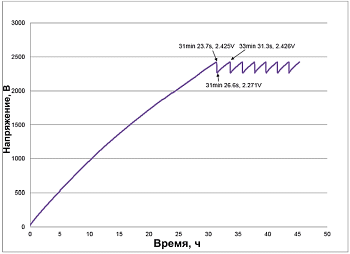

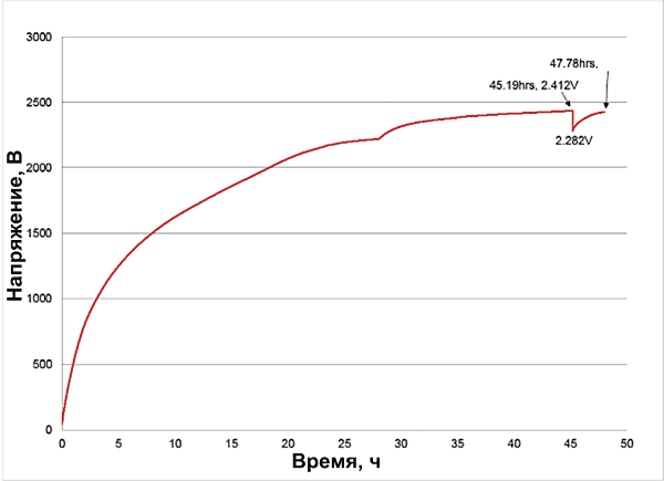

Такой подход позволяет использовать схему при разных уровнях освещенности, в том числе и при заданном значении в 100 лк (Рис. 8). Даже при таком скудном освещении заряд суперконденсатора с 0 В произойдет за 45 часов, после чего датчик сможет повторно перезаряжаться от 2.2 В до 2.4 В за 2.6 часов.
