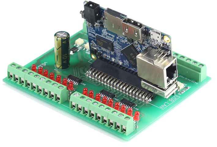

Соединим микрокомпьютер с платой расширения, вставим модем с SIM-картой в USB слот MK и подадим питание согласно схеме.
BM8035 - строим Умный дом из комплекта модулей. Подключение и управление
Через некоторое время (как правило 10-20 с) светодиодный индикатор модема покажет, что модем зарегистрировался в сотовой сети и блок готов к работе. В зависимости от модели этот индикатор может быть разного цвета, поэтому для уточнения смотрите документацию на модем.

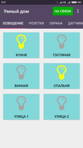

Нажимая на пункты меню в верхней части экрана, можно открывать соответствующие этим пунктам вкладки: «Освещение», «Розетки», «Охрана», «Датчики», «Климат». На всех вкладках активное состояние элемента отображается желтым цветом символа, а пассивное – серым.

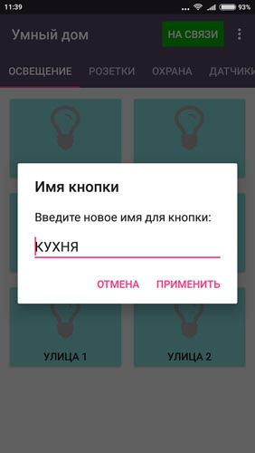

Нажимая на кнопки с обозначениями шести областей освещения на вкладке «Освещение», можно включать и выключать его повторным нажатием. Поменять наименование области (кнопки) можно с помощью длинного нажатия на соответствующую кнопку, или кликом по правой кнопке мыши при использовании ноутбука или стационарного компьютера.

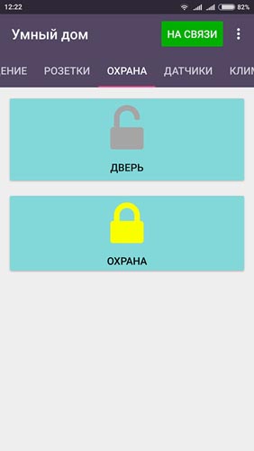

На вкладке «Охрана» можно поставить систему в режим охраны, нажав на кнопку «Охрана».
Если во вкладке «Настройки» в соответствующем разделе введен телефонный номер для оповещений, то при срабатывании (замыкании на землю) датчиков открытия двери и движения на этот номер будут приходить SMS-сообщения.
При нажатии на кнопку «Дверь» на контакте PC3 будет сформирован импульс длительностью 500 мс, который может быть использован для открывания электромеханического замка.

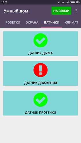

На вкладке «Датчики» отображается состояние датчиков дыма, движения и протечки. Все датчики с нормально разомкнутыми контактами. При замыкании соответствующих контактов на землю меняется символ на экране. Если настроена отправка сообщений, при срабатывании любого датчика будет отослано соответствующее датчику SMS-сообщение.

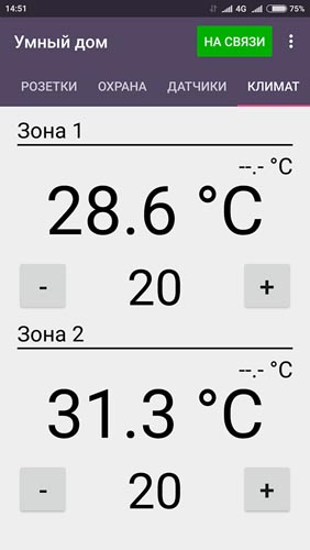

На вкладке «Климат» находятся элементы индикации температур и управления сегментами теплого пола. Количество элементов в этой вкладке соответствует количеству подсоединенных и активированных в разделе «Настройки» датчиков температуры. В зависимости от настроек отображаются показания предопределенных датчиков – комнатного, батарейного, уличного, а также показания и элементы управления теплым полом.
BM8035 - строим Умный дом из комплекта модулей. Подключение и управление   BM8035 - строим Умный дом из комплекта модулей. Подключение и управление

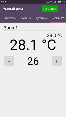

Можно подсоединить к зоне теплого пола второй датчик и настроить отображение температуры воздуха и температуры на уровне пола отдельно (справа вверху под названием зоны – температура на уровне пола):

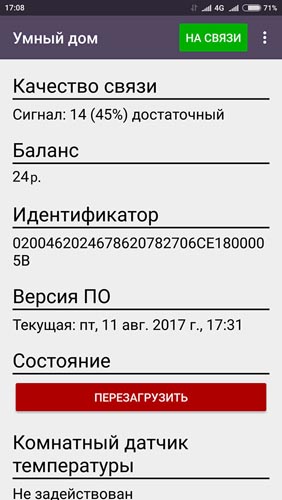

Вкладка «Настройка» предназначена для установки и изменения основных и дополнительных параметров системы и отображения служебной информации. Ее можно открыть, нажав на символ в виде трех точек справа от индикатора связи в верхнем правом углу экрана.
На этой вкладке можно контролировать мощность сигнала, принимаемого модемом устройства, баланс на SIM-карте, а также удаленно перезагрузить MK.

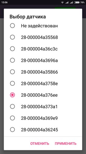

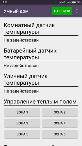

Далее следует блок конфигурирования датчиков температуры. При подключении одного или нескольких датчиков температуры типа DS18B20 к контакту PA19 их адреса будут автоматически считаны устройством.
Если нажать на любое поле с надписью «Не задействован» в этой части экрана или в подменю зон управления теплым полом, то появится окно, в котором можно выбрать адрес датчика, который должен быть соотнесен с его расположением (наименованием).
Адрес конкретного датчика можно определить, последовательно подключая один датчик за другим и фиксируя вновь появляющиеся адреса.

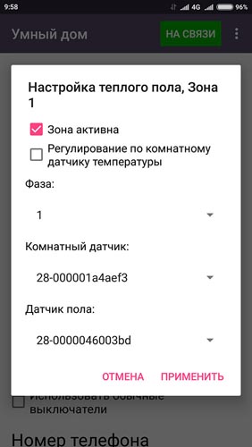

В поле каждой зоны теплого пола можно определить по два датчика: температуры воздуха в комнате и температуры воздуха на уровне пола. Если выбран пункт «Регулировать по комнатному датчику температуры» (стоит галочка), то термостатирование будет осуществляться по соответствующему датчику, используя фазы 1-6, подключенные к секторам 1-6 теплого пола.
Если пункт не выбран, то температуру теплого пола можно регулировать вручную на вкладке «Климат».

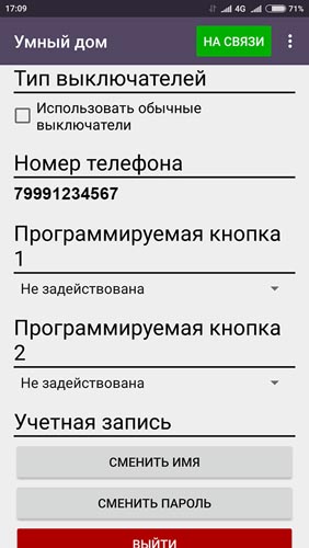

Также на вкладке «Настройки» можно установить тип выключателей освещения. По умолчанию (галочка отсутствует) выбраны возвратные выключатели.
В пункте «Номер телефона» следует ввести номер, на который будут приходить SMS-уведомления.
Здесь же можно указать действия, которые будут происходить при нажатии на кнопки, подсоединяемые к входам PC1 и PC2 (кнопки должны при нажатии соединять входы с землей). Такими действиями могут являться открывание двери, управление светом, управление розетками.
Пункт «Учетная запись» позволяет сменить имя и пароль для входа на сервер управления.
