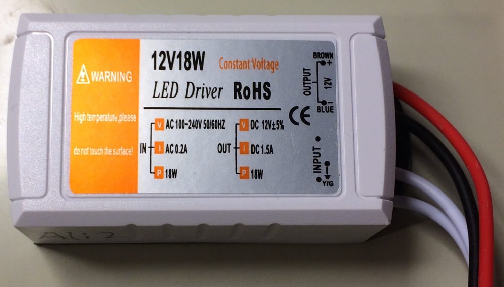

Это вернуло меня к отношениям любви и ненависти с компанией Cheap Chinese Chotchkes, теперь в связи с 18-ваттным источником питания, достаточно маленьким, чтобы поместиться в распределительной коробке (Рисунок 1).
«Доведение до ума» дешевого блока питания светодиодов
Рисунок 1. Блок питания 12 В/18 Вт. Обратите внимание на КПД, равный 100% (входная и
выходная мощность по 18 Вт), и на страшное предупреждение не касаться
поверхности пластикового корпуса из-за высокой температуры!
Я сказал «18 ватт» (да, на вебсайте написано 18 Вт), но подчеркиваю, что это китайские характеристики, чтобы не путать их с реальными. Первая партия блоков питания появилась год назад, и, верьте или нет, без разрушения могла обеспечить полные 1.5 А. Однако, после открывания корпусов через несколько минут работы на полном ходу оказалось, что это не так. Ключевой транзистор, выходной выпрямитель и выходной конденсатор (!) имели далеко не комфортную температуру. Я предполагаю, что указанные в спецификации 18 Вт рассчитаны на один день использования источника.

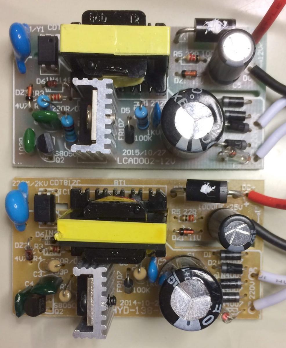

После разборки стали видны и другие различия. Наиболее заметно, что конденсатор на выходе 12 В не перегревается, даже при токе 1.3 А. И в самом деле, на корпусе написано «Low ESR». На предыдущих конденсаторах этого не было.
Конструкция выглядит как простая автоколебательная схема. Измеренная частота генерации составила около 100 кГц. Выходные конденсаторы вы можете увидеть на каждой плате справа вверху (Рисунок 2). Хотя надпись на плате утверждает «1000µF 25V», емкость конденсаторов, установленных на плату, равна 470 мкФ.

Рисунок 2. Блок питания от AliExpress (сверху) и другой, от забытого источника (снизу).
Обратите внимание на даты в нижней части плат. Производитель перешел
от гетинакса к стеклотекстолиту.
После того, как стала понятна причина нагрева выходного конденсатора (но до приобретения второй партии блоков питания), я получил мешок высококачественных конденсаторов 270 мкФ/35 В. Такой емкости для этой схемы более чем достаточно, зато допустимый уровень пульсаций у них намного больше, а ESR намного ниже. Эти конденсаторы были установлены на обе показанные на Рисунке 2 платы. Они остаются холодными, как огурец, по сравнению со слегка повышенной температурой блоков из второй партии, и тем более, по сравнению с экстремально горячими первыми.

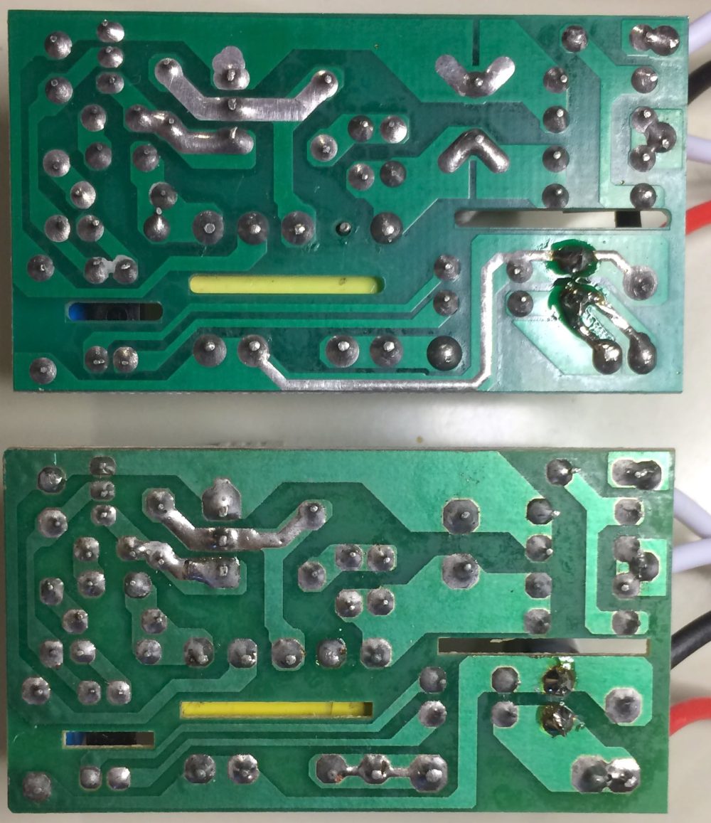

Рисунок 3. На нижней стороне печатной платы обнаруживаются другие
незначительные изменения: в основном, это паяльная маска,
вскрытая, чтобы нанести на медь припой и уменьшить
сопротивление проводников.

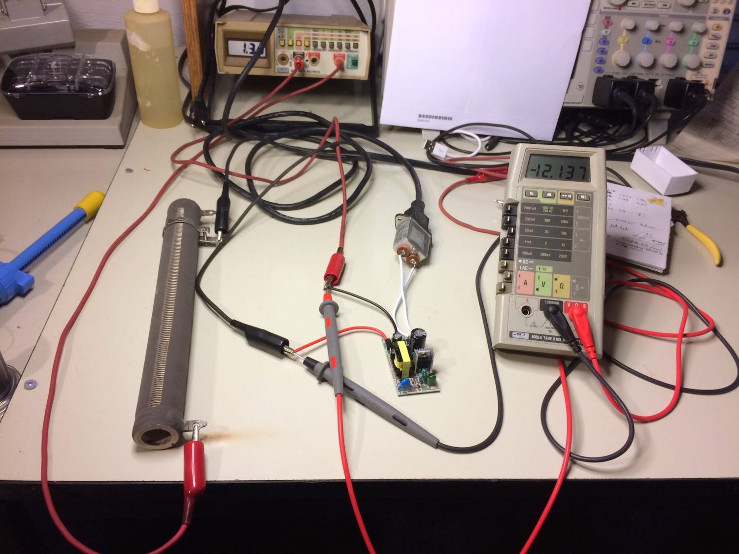

Как я уже упоминал, остальные элементы также нагреваются. На переключающем транзисторе при больших нагрузках можно было поджаривать тосты, но я сосредоточил свое внимание на измерении температуры выходного выпрямителя. При токе 1.33 А температура его корпуса достигала 90 °C, при 1.2 А – 86 °C.
Рисунок 4. Моя испытательная установка в лаборатории EDN.
Не думаю, что, закрыв корпус обратно и поместив этот блок питания в распределительную коробку, я решусь взять от него больше 1.1 А. Надеюсь, для моей светодиодной конструкции этого будет достаточно. Другие варианты: втиснуть в распределительную коробку два блока питания (возможно, заменив корпус на термоусадочную пленку или изоленту) или вырезать в корпусе отверстие, чтобы я смог, вытащив выпрямитель наружу, прижать его к коробке для отвода тепла. Мда. Посмотрим.
