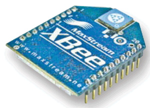

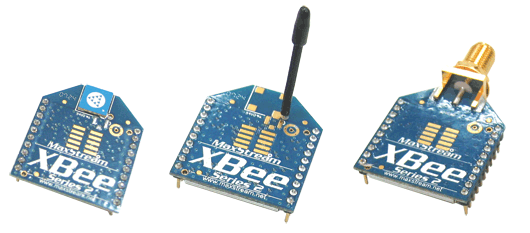

Модули XBee Series 2. Общая информация
Новая серия модулей XBee Series 2 выступает в качестве аппаратно-программной платформы, полностью соответствующей спецификации ZigBee-2006 и, в дальнейшем, версии ZigBee PRO. Модули XBee Series 2 (рис. 1) совместимы по габаритам и выводам с модулями XBee, однако построены на однокристальном ZigBee-чипе EM250 компании Ember. Выбор данного решения был не случаен. Компания Ember имеет в своем арсенале как аппаратные (микросхемы EM2420, EM250, EM260), так и программные (ПО EmberZStack) решения. Компания входит в пятерку производителей-лидеров в области ZigBee, является промоутером ZigBee-альянса и активно участвует в разработке спецификации XBee Pro. На момент написания данной статьи потребителям доступны только маломощные (2 мВт) модули новой серии. Коммерческий выпуск модулей с повышенной мощностью ожидается в январе 2008 года. Технические параметры модулей XBee Series 2 приведены в таблице 1. Для сравнения приведены параметры модулей XBee и XBee Pro. Благодаря более высокой выходной мощности и чувствительному приемнику, модули новой серии обеспечивают большую дальность связи. Энергопотребление модулей в спящем режиме снижено с 10 до 1 мкА, что очень важно для устройств с батарейным питанием. Модули выпускаются в четырех вариантах подключения антенны. Для заказа нужного модуля на сайте MaxStream есть генератор обозначений http://www.maxstream.net/products/part-number-generator/xbee-module.php.
ZigBee-модули XBee Series 2 с поддержкой Mesh-топологии
Рис. 1. Модули XBee Series 2
В качестве программного обеспечения для модулей XBee Series 2 выступает ZigBee-стек от компании Ember EmberZstack 2.5. Этот стек включает в себя отдельные элементы спецификации ZigBee Pro, например:

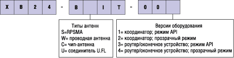

Таким образом, существует 4 уникальных прошивки для модуля. С завода модули могут поставляться с любой прошивкой (рис. 2); все имеющиеся на складе КОМПЭЛа модули имеют прошивку Роутер/Конечное устройство с управлением с помощью AT-команд. Любой модуль можно запрограммировать под любую сетевую роль и управление тем или иным методом. Следует учитывать, что все модули в разрабатываемой сети должны иметь единый тип управления.

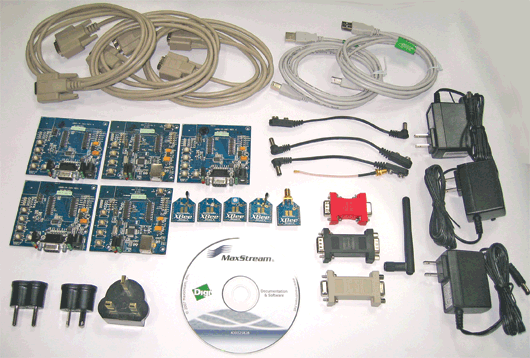

Очень удобно начинать знакомство с новыми модулями с помощью отладочного комплекта XB24-BPDK (рис. 3). Набор включает в себя 5 модулей и пять переходных плат для подключения к ПК с помощью интерфейсов USB или RS-232. Для автономной работы модулей предусмотрены переходные кабели питания для батарей типа 9F22 («Крона»). Сами батареи в комплект не входят, зато компьютерные кабели, сетевые блоки питания и различные переходники присутствуют в большом количестве (рис. 2):
Кодировка наименования модулей XBee Series 2
Рис. 2. Кодировка наименования модулей XBee Series 2

Состав комплекта XB24-BPDK Количество, шт
XBee Series 2 Модуль Координатора с проводной антенной 1
XBee Series 2 Модуль Роутера/Конечного устройства с проводной антенной 1
Series 2 Модуль Роутера/Конечного устройства с чип-антенной 1
XBee Series 2 Модуль Роутера/Конечного устройства с разъемом UFL 1
XBee Series 2 Модуль Роутера/Конечного устройства с разъемом RPSMA 1
RS-232 переходная плата 3
USB переходная плата 2
RS-232-кабель 3
USB-кабель 2
Полуволновой диполь с RPSMA-разъемом 2
Кабель с разъемом для подключения батареи 9 В 3
Заглушка последовательного порта 1
Адаптер нуль-модема (male-to-male) 1
Адаптер нуль-модема (female-to-female) 1
Инструкция пользователя 1
Компакт-диск с документацией, программой конфигурации и тестирования 1
Переходной кабель для подключения антенны (RPSMA - U.FL) 1
Добавление дочернего устройства (Роутера)
Отладочный комплект
Рис. 3. Отладочный комплект
