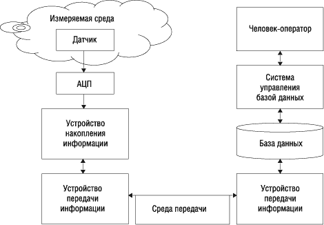

Общая структура системы мониторинга представлена на рисунке 1.
Общая структура цифровой системы сбора, передачи, хранения данных
Рис. 1. Общая структура цифровой системы сбора, передачи, хранения данных

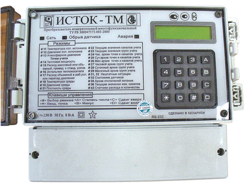

После выбора из нескольких вариантов мы остановились на преобразователе измерительном многофункциональном «Исток-ТМ» производства НПЦ «Спецсистема», г. Витебск (республика Беларусь) (рисунок 2).
Преобразователь «Исток-ТМ»
Рис. 2. Преобразователь «Исток-ТМ»
Кроме соответствия изложенным выше требованиям, он обеспечивает прямое измерение температуры при использовании стандартных 50 Омных датчиков, имеет высокоточные часы реального времени для коммерческого учета, позволяет вычислять параметры на основании косвенных измерений, имеет встроенный ЖК-дисплей для индикации и настройки. «Исток-ТМ» подключается к вычислительным системам с помощью стандартных интерфейсов RS-485 и RS-232С и может быть через них полностью настроен и сконфигурирован. Прибор автоматически вычисляет мгновенные, среднечасовые, среднесуточные и среднемесячные значения параметров.

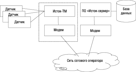

Структура первого варианта системы мониторинга
Рис. 3. Структура первого варианта системы мониторинга
Структура получившейся системы представлена на рисунке 3. Именно в таком виде система была введена в опытную эксплуатацию в Горгазе г. Воронежа. Опыт в целом оказался удачным, однако выявились серьезные ограничения в работе. Использование голосового канала передачи данных (CSD) привело к необходимости оплачивать большие счета за услуги связи. При увеличении количества объектов более 15-20 привело к постоянной занятости коммуникационного оборудования, причем частично решить эту проблему удалось только путем покупки второго модема. Система оказалась совершенно непригодной к расширению и масштабированию, например, оказалась совершенно неразрешимой задача организации в рамках данной схемы охранно-пожарной сигнализации и службы извещения о нештатных ситуациях. Все это было сделано с использованием GSM-сигнализации сторонней разработки, работающей по SMS-каналу. Использование морально устаревшей СУБД, не поддерживающей язык запросов SQL и механизм многоуровневых транзакций, серьезно снижало скорость и надежность работы.

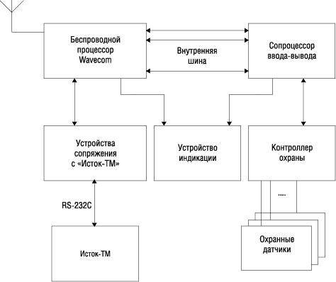

Структура и состав коммуникационного модуля
За основу коммуникационного модуля было взята разработка фирмы Wavecom – беспроводной процессор Q2686. Он включает в себя 32 разрядный микроконтроллер, приемопередатчик GSM, множество внешних шин данных. Этот процессор является ядром разрабатываемой системы, осуществляющим все коммуникационные функции и основную логику работы с измерительным преобразователем «Исток-ТМ». Структура коммуникационного модуля представлена на рисунке 4.
Рис. 4. Структура коммуникационного модуля
Программа, реализуемаяя на модуле, выполняет следующие функции:
  • постоянная проверка состояния измерительного преобразователя «Исток-ТМ» и сети оператора GSM;
  • накопление мгновенных значений параметров для целей технического учета;
  • слежение за нахождением всех показателей в допустимых границах, в случае выхода за них - оповещение об этом через GPRS-канал и SMS;
  • периодический опрос среднечасовых значений измеряемых параметров для технического или коммерческого учета и пересылка их в центральную базу по GPRS каналу;
  • при приеме голосового вызова - передача текущих мгновенных значений измеряемых параметров в центральную базу;
  • при приеме CSD-вызова - организация прямого соединения с измерительным преобразователем «Исток-ТМ» для его программирования или перенастройки;
  • при срабатывании датчика охранной сигнализации в режиме «Охрана» - оповещение об этом через GPRS канал и SMS;
  • при невозможности использовать для работы сеть одного мобильного оператора - автоматическое переключение на использование альтернативной сети.

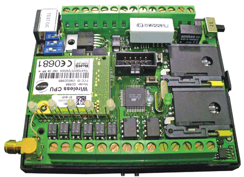

Общий внешний вид телекоммуникационного модуля представлен на рисунке 5.
Внешний вид телекоммуникационного модуля
Рис. 5. Внешний вид телекоммуникационного модуля

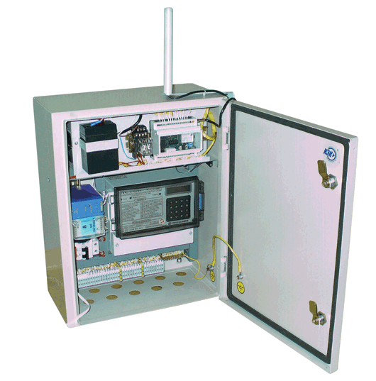

Так как монтаж всего оборудования на объекте представлялся весьма трудоемким, измерительное и телекоммуникационное оборудование вместе с блоками питания в лабораторных условиях собирается в единую цепь и помещается в стальной корпус с классом защиты IP54 (рисунок 6).
Коммуникационный телеметрический шкаф (КТШ)
Рис. 6. Коммуникационный телеметрический шкаф (КТШ)

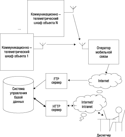

Структура системы мониторинга на базе GSM/GPRS
Так как телекоммуникационному модулю необходимо самому устанавливать соединение с центральной базой данных, необходимо чтобы последняя имела шлюз в глобальной сети Internet с постоянным IP-адресом. Кроме того, крайне желательно было при передаче данных использовать один из стандартных протоколов TCP/IP верхнего уровня. Учитывая необходимость загрузки файлов с вызывающей стороны, требования к авторизации и простоте, в качестве протокола обмена телекоммуникационного модуля и центральной базой данных был выбран протокол FTP.
Основными требованиями к СУБД были надежность, скорость и точность реализации языка запросов SQL. При прогнозируемых объемах хранимой информации наиболее целесообразным выбором оказалась Borland InterBase 6.0.
Таким образом, структура полученной телеметрической системы мониторинга окончательно оформилась и приобрела вид, представленный на рисунке 7.
Структура движения данных
Рис. 7. Структура движения данных
Программное обеспечение на стороне сервера базы данных состоит из двух частей. Первая часть реализована в виде сервиса, осуществляющего опрос FTP сервера, проверку корректности информации, поступившей от телекоммуникационных модулей, запись их в базу, слежение за нештатными и аварийными ситуациями. Вторая часть представляет собой CGI приложение для ОС Windows и HTTP-серверов Apache или IIS, и набора PHP-скриптов, осуществляющих диалог с пользователем.
