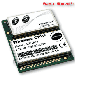

Новинка от Wavecom, Q26 Ultra (рис. 1), предназначен для работы в двух стандартах, 2,75G EDGE и 3G WCDMA.
Модуль Wavecom Q26Ultra
Рис. 1. Модуль Wavecom Q26Ultra
Внутри модуля - микропроцессорное ядро ARM926 с двумя DSP и частотой 221 МГц. Q26Ultra основан на следующем поколении ПО Open AT® Software Suite 3.0, поддерживающем возможность прикладного пользовательского программирования. Благодаря тому что Wavecom традиционно соблюдает принцип аппаратной и программной взаимозаменяемости своих беспроводных микропроцессорных платформ, пользователь может быстро и безболезненно переходить с существующих серий процессоров на новые. Это правило соблюдено и в случае Q26 Ultra для платформ Q2686H и Q2687H.

Q26Ultra от Wavecom открывает новые возможности для разработчиков беспроводных решений: так, добавление поддержки 3G-технологии позволит воспроизводить мобильное видео и пользоваться высокоскоростным интернетом.
