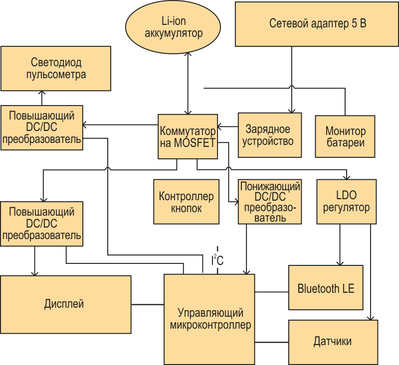

Сочетание повышенного энергопотребления и малой емкости аккумулятора заставляет разработчика экономить энергию всеми возможными способами. Эффективный подход системного уровня состоит в том, чтобы разделить устройство на функциональные блоки, сгруппировать их по количеству требуемой мощности, и после этого для каждой группы искать алгоритм работы, наиболее оптимальный, с точки зрения использования энергии (Рисунок 2).
Как увеличить время автономной работы носимых устройств
Рисунок 2. Архитектуру типичного носимого устройства можно сегментировать
на несколько блоков, основываясь на их профилях питания. Для максимальной
энергоэффективности конструкции необходимо оптимизировать стратегию
питания каждого блока.
Если функция используется редко, то узлы, отвечающие за ее поддержку, например, радиомодули, можно вообще полностью отключать на то время, пока они не нужны.
Каким-то узлам необходимо низкое энергопотребление в режиме ожидания при сохранении возможности быстрой реакции. К таким узлам, в частности, относятся микроконтроллеры и различные датчики, бóльшую часть времени находящиеся в спящем состоянии и включающиеся либо по расписанию, либо по запросам пользователя.
Для остальных узлов, возможно, самым главным будет высокий КПД при полной нагрузке. Дополнительным преимуществом всегда является возможность полного отключения аккумулятора от остальной части системы, чтобы гарантировать, что аккумулятор сохраняет заряд, пока продукт транспортируется или хранится на складе.

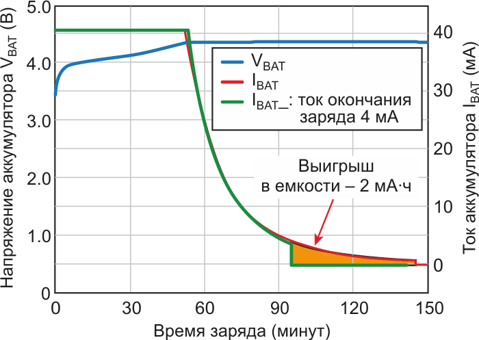

На Рисунке 3 показаны графики двух разных циклов заряда аккумуляторной батареи емкостью 41 мА·ч, начинающихся с одинакового тока 40 мА. По мере накопления энергии аккумулятором зарядный ток постепенно уменьшается, достигая тока отключения. Зеленой линией показан зарядный цикл с отключением на уровне 10% от емкости, что соответствует 4 мА, а красной – с током отключения 1 мА. Из графиков видно, что прекращение заряда при токе 1 мА обеспечивает около 2 мА·ч дополнительной емкости, что на 5% больше, чем при токе отключения 4 мА.
Зарядные циклы аккумуляторной батареи емкостью 41 мА×ч при токах окончания заряда 4 мА и 1 мА.
Рисунок 3. Зарядные циклы аккумуляторной батареи емкостью 41 мА·ч
В подобных случаях разработчику необходимо принимать компромиссное решение, выбирая между временем зарядки и временем автономной работы, ведь для наполнения этой дополнительной емкости 2 мА·ч длительность зарядки необходимо увеличить на 50 минут (с 97 до 146 минут). Есть ли в этом смысл? Все зависит от ситуации, но дополнительные 5% емкости для умных часов соответствуют приблизительно двум часам работы.
Чем меньше емкость батареи, тем более критичным становится контроль тока окончания заряда. Так, например, при зарядке аккумуляторной батареи емкостью 20 мА·ч зарядным устройством, отключающимся при токе 5 мА, более 10% емкости просто не будет использоваться.
