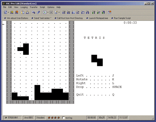

Реализация игры «Тетрис» на платформе Wavecom OpenAT
Рис. 1. Реализация игры «Тетрис» на платформе Wavecom OpenAT

Тетрис для фортепиано с оркестром
Вооружившись полученными знаниями, можно реализовать известную игру на платформе Wavecom OpenAT (см. рис. 1). Запуск игры будет производиться командой AT+START, управление игрой - нажатиями клавиш J, K, L в режиме прозрачной передачи данных.
Отрисовка изменений на экране выполняется периодически, вместе с обновлением показаний часов (время, прошедшее с момента запуска приложения).
