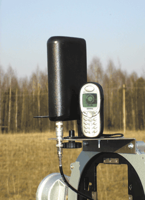

Проведенные первые испытания прототипа антенны «LN-900» показали отличные результаты. Мобильный телефон с опытным образцом антенны «LN-900» обеспечивал качественную и устойчивую связь там, где этот же телефон без антенны «не работал». Разработанная конструкция антенны «LN-900» (см. рис. 1) представляла из себя цилиндр, с двумя отверстиями на торцах, которые предназначались для крепления антенны «LN-900» к внешней антенне мобильного телефона стандарта GSM.
Применение антенны «LN-900»
Рис. 1. Применение антенны «LN-900»

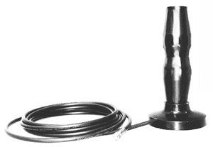

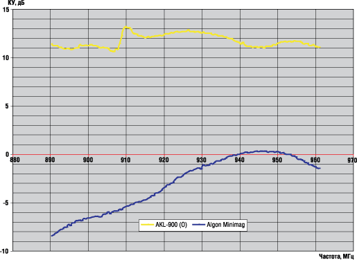

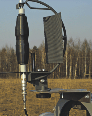

Антенный комплекс «AKL-900(О)» (рис. 2) имеет круговую диаграмму направленности и КУ не менее 11 дБ, неравномерность АЧХ не более 2 дБ (рис. 3), в полосе частот от 880 до 970 МГц.
Внешний вид антенного комплекса «AKL-900(О)»
Рис. 2. Внешний вид антенного комплекса «AKL-900(О)»
АЧХ «AKL-900 (О)» и антенны «Algon Minimag»
Рис. 3. АЧХ «AKL-900 (О)» и антенны «Algon Minimag»
Антенный комплекс «AKL-900(О)» может быть использован в системах охранной сигнализации, так как имеет небольшие габаритные размеры, - высота 140 мм, диаметр (максимальный) 80 мм, или как автомобильная антенна. В данном случае антенный комплекс не надо устанавливать как обычные антенны снаружи автомобиля. Антенный комплекс обеспечивает отличное функционирование абонентского оборудования, если установлен на задней полке автомобиля или под пластиковым бампером. При этом требуется выполнение только одного условия, - расстояние между антенным комплексом и металлическими частями автомобиля должно быть не менее 150 мм.

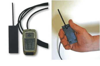

Универсальный антенный адаптер предназначен для совместной работы с любым мобильным телефоном стандарта GSM, не имеющим антенного разъема для подключения внешних антенн. При эксплуатации универсальный антенный адаптер можно держать в руке вместе с мобильным телефоном (см. рис. 6). Или его можно приклеить специальным двусторонним скотчем к пластиковому (силиконовому) чехлу, в который вставляется мобильный телефон.
Рис. 6. Универсальный антенный адаптер

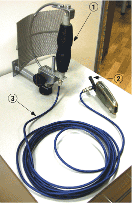

Совместное использование антенного комплекса «AKL-900» или «AKL 900(В)» и универсального антенного адаптера позволяет получить простое и недорогое решение для обеспечения качественной связи в местах с плохим радиопокрытием (см. рис. 7).
Совместное использование «AKL-900» и универсального антенного адаптера, антенный комплекс «AKL-900» (1), универсальный антенный адаптер (2), соединительный ВЧ-кабель (3)
Рис. 7. Совместное использование «AKL-900» и универсального антенного адаптера, антенный комплекс «AKL-900» (1), универсальный антенный адаптер (2), соединительный ВЧ-кабель (3)

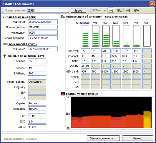

Для удобства настройки антенных комплексов и проверки функционирования абонентского оборудования (GSM-модемы, шлюзы и сигнализации), с которыми работают комплексы, была специально разработана «линейка» программного обеспечения (рис. 8).
Рабочее окно программы «Installer GSM Monitor»
Рис. 8. Рабочее окно программы «Installer GSM Monitor»
Программное обеспечение представлено в нескольких модификациях, от простого, которое позволяет проверить уровень сигнала от базовой станции на входе устройства (GSM-модема и шлюза) в режиме «IDLE», до профессионального, которое позволяет произвести не только мониторинг функционирования в различных режимах («IDLE» и «DEDICATED»), но и измерения и мониторинг работы сети подвижной связи стандарта GSM.
