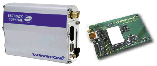

Новый терминал Fastrack Supreme, благодаря заложенной в него идеологии аппаратно-программного расширения, является универсальной вычислительной и коммуникационной платформой. Внешний вид терминала и одной из плат расширения представлен на рисунке 1.
Рис. 1. Беспроводной терминал Fastrack Supreme и плата расширения IESM-GPS+USB
Данная идеология позволяет построить GSM любой степени сложности посредством установки специальных плат расширения. С их помощью к модему можно добавить самую различную функциональность. В зависимости от нужд разработчика это могут быть, например, GPS, Bluetooth, ZigBee, WiFi, дополнительные порты ввода/вывода и многое другое. Благодаря внутреннему разъему расширения IES (Internal Expansion Socket) и открытому стандарту Fastrack Supreme, разработчик может как использовать готовые карты, поставляемые Wavecom, так и самостоятельно разработать уникальную плату под конкретную задачу. Wavecom предлагает стандартные карты расширения 3-х типов:
- Карта расширения портов ввода-вывода с интерфейсом mini-USB;
- Карта расширения для модуля С-GPS с интерфейсом mini-USB;
- Карта расширения для модуля С-GPS, с интерфейсом mini-USB и портами ввода-вывода.
Терминалы Fastrack Supreme построены на базе беспроводных процессоров Wavecom серии Q26xx (о них речь пойдет ниже) и существуют в двух модификациях:
- Fastrack Supreme 10 (на базе беспроводного процессора Q2686H с поддержкой GPRS);
- Fastrack Supreme 20 (на базе беспроводного процессора Q2687H с поддержкой GPRS и EDGE).

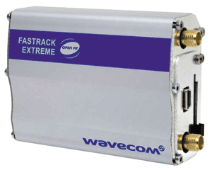

Совсем недавно компания Wavecom объявила о выпуске нового беспроводного процессорного терминала Fastrack Extreme (рис. 2), представляющего собой версию Fastrack Supreme для HSDPA (или 3.5G).
Рис. 2. Новый беспроводной терминал Fastrack Extreme
Новинка совместима с существующими приложениями Open AT и выполнена в том же форм-факторе. В основе процессора - ядро ARM9 и программный модем Icera Livanto. Заявленная скорость передачи данных - до 7,2 Мбит/с. По словам производителя, Fastrack Extreme в реальных условиях эксплуатации превосходит все другие модули M2M. Чтобы обеспечить возможность эксплуатации в любой точке мира, Fastrack Extreme оснащен радиочастотным блоком, рассчитанным на работу в трех диапазонах частот.
Важной особенностью Fastrack Extreme является поддержка технологии Intelligent Device Service (IDS) - сервиса удаленного управления устройствами по защищенному каналу. IDS может использоваться для обновления встроенного ПО и прикладных программ, конфигурирования устройств и удаленной диагностики.

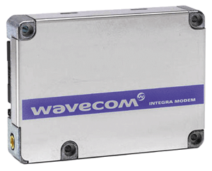

Integra M2106+ -это еще один продукт, предназначенный для внедрения в готовые системы
Основанный на испытанных в «полевых» условиях технологиях от Wavecom и обладающий достаточно малыми размерами (рис. 3), терминал Integra M2106+ позволяет быстро и легко добавить беспроводную функциональность в любую готовую разработку.
Рис. 3. Беспроводной терминал Integra M2106+
Модем обладает следующими основными отличительными чертами:
- Операционная система Open AT® с возможностью программирования по эфиру (DOTA II) + внешняя память;
- Open AT® -плагины, включающие TCP/IP и Интернет;
- Программируемые интерфейсы GPIO, клавиатуры и ADC;
- Быстрая интеграция в готовую систему;
- Встроенный держатель SIM карты (опционально).

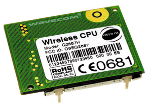

В своем портфолио беспроводных процессоров Wavecom, конечно же, имеет и модульные решения. Данные процессоры объединены в группу под названием Quick, включающую в себя несколько серий. Во главе модульных процессоров стоит серия Q26xx. В нее входят два процессора: Q2686 и Q2687. Это самые функционально насыщенные модули Wavecom. Оба процессора построены на мощном ядре ARM9, который работает под управлением операционной системы Open AT® и обеспечивает производительность до 87 MIPS (при активации функции VariSpeed). Оба процессора специально разработаны для применений с большим числом внешних подключений. Они имеют расширенный набор интерфейсов и до 44 вводов-выводов общего назначения. Технические возможности беспроводных процессоров Q26xx позволяют им выступать основным процессорным ядром разрабатываемой системы. Помимо этого, они способны работать в промышленном диапазоне температур.

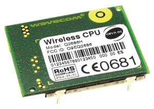

Рис. 4. Беспроводной процессор Q2686
Основные особенности Q2686 (рис. 4):
- Операционная система Open AT® с возможностью программирования по эфиру (DOTA II) + Кеш-память;
- Совместим с Open AT® GTi;
- Совместим с RTOS; 32 бит, 104 Мгц ARM9;
- Функции VariPower и VariSpeed для оптимизации энергозатрат;
- Наиболее широкие интерфейсные возможности, включая совместимость с Bluetooth и GPS;
- Работа в GSM/GPRS сети;
- Расширенный температурный диапазон.

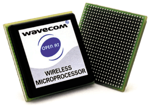

Q2687 (рис. 5) отличается от Q2686 поддержкой технологии EDGE, которая устанавливает более высокую скорость передачи данных - до 384 кбит/с для движущихся объектов и порядка 2 Мбит/с для стационарных.
Рис. 5. Беспроводной процессор Q2687
Кроме того, Q2687 имеет более широкие возможности для работы с периферией. Отличительные особенности процессора Q2687:
- Pin-to-pin-совместимый c Q2686;
- Наиболее широкие возможности по работе с периферией, имеет параллельную шину, расширенный порт и новый DAC;
- Работа в сети GSM/GPRS/EDGE;
- Совместим с Windows Mobile® 5;
- Доступны драйвера для USB и RIL.
Обладая наиболее мощными вычислительными ресурсами, данные модули выполнены в новом миниатюрном форм-факторе, который позволяет сэкономить место, занимаемое в конечном изделии. Более подробно технические характеристики процессоров Q2686 и Q2687 приведены в таблице 1.

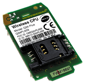

Следующей серией в линейке поставок Wavecom является семейство беспроводных процессоров Q24NG (New Generation). Семейство является более новой версией предшествующих изделий Wismo Quick Q24xx и спроектировано специально для индустриальных М2М-применений. Это наиболее популярная линейка процессоров Wavecom.
Новое поколений Q24 включает в себя 4 новых GSM-модуля:
- Q24 Classic;
- Q24 Plus;
- Q24 Extended;
- Q24 Auto.
Процессоры Q24NG предоставляют разработчику большую гибкость - предлагается пять вариантов разъемов для подключения антенны и возможность выбора модуля со встроенным держателем СИМ-карты. Новое семейство аппаратно и программно совместимо с предыдущей серией Wismo Quick. Программное обеспечение нового семейства построено на базе операционной системы OpenAT версии OS 6.57. В новой ОС реализованы дополнительные функции - улучшенное эхоподавление, скоростной заряд батареи, поддержка TCP/IP (стандартно в модулях Plus, Extended и Auto), а также работа с E-mail (POP3, SMTP) и FTP.
Каждый модуль нового семейства содержит улучшенный вариант DOTA (Download over the air) - возможность обновления программного обеспечения по эфиру. Теперь может обновляться не только приложение пользователя, но и операционная система целиком. Возможность удаленного апгрейда в полевых условиях повышает время жизни изделия и кардинально снижает затраты на обслуживание. Эта линейка процессоров продлевает жизненный цикл присутствия на рынке популярного семейства Q24 до 10 лет и более. Внешний вид процессоров Q24NG представлен на рисунке 6.
Рис. 6. Общий вид процессоров серии Q24NG
Устройства, разрабатываемые на основе модулей Q24NG, получают ряд преимуществ:
- Программные средства Wavecom OpenAT®, представляющие собой открытую среду разработки и позволяющие пользовательским приложениям, написанным на языке ANSI C, выполняться внутри модуля с использованием его аппаратных ресурсов и во взаимодействии с операционной системой;
- Набор утилит для поддержки Интернет-приложений (TCP/IP/IDP/DNS, E-mail (POP3, SMTP), File Transfer FTP);
- Ядро ARM7;
- Встроенный держатель SIM карты (опционально);
- Работа в сети GSM/GPRS;
- Пять вариантов подключения антенны для гибкой организации производства;
- Взаимозаменяемость с Q24xx серией;
- Большой жизненный цикл изделия, превышающий 10 лет;
- Легкая интеграция и возможности обновления в широком спектре применений;
- Повышенная надежность, отвечающая требованиям к автомобильной электронике.
Остальные технические характеристики указаны в таблице 1.

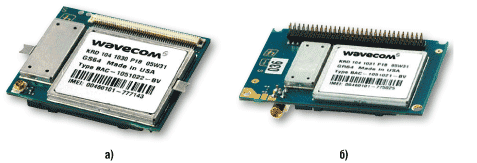

В поддержку уже существующих разработок и с целью получения лучших характеристик Wavecom выпускает GSM-модули из линейки продуктов приобретенного подразделения SonyEricsson. Это беспроводные процессоры GR64 и GS64 (рис. 7).
Рис. 7. Беспроводные процессоры GR64 (а) и GS64 (б)
Они построены на мощном процессорном ядре ARM9 и содержат 256 кБайт памяти для встраиваемых приложений и 512 кБайт для данных пользователя (только GR64). Могут комплектоваться встроенным держателем SIM-карты.

GS64 - наиболее компактный и тонкий процессор. Он специально «заточен» для применения в потребительской технике, такой как наладонные компьютеры, ноутбуки и устройства персональной навигации, а также в приложениях, где критическим параметром является время или интенсивность мониторинга. Отличительные характеристики процессора следующие:
- Температурный диапазон: -20...55°С;
- Ультракомпактный размер;
- 2хUART- и USB-интерфейсы;
- Встроенный держатель SIM-карты (опционально);
- Работа в сети GSM/GPRS.
Более полно с характеристиками GR64 и GS64 можно ознакомиться по таблице 1.
Топ-моделью в линейке процессоров Wavecom является изделие, подтверждающее статус компании Wavecom в области GSM-технологий. Это первый в истории беспроводной микропроцессор в корпусе BGA на базе вычислительного ядра ARM9. Точнее, два микропроцессора: WMP100 и WMP150. Мощность и функциональность, сравнимые с характеристиками процессоров серии Q26xx - в корпусе размером 25х25х3 мм. Это позволяет осуществлять монтаж микропроцессора с помощью оборудования для печатного монтажа и ведет к снижению трудозатрат при производстве конечного изделия. Внешний вид процессоров представлен на рисунке 8.
Рис. 8. Беспроводные процессоры WMP100 и WMP150 в корпусе BGA
В основе нового микропроцессора лежит собственный чипсет, разработанный и производимый компанией Wavecom, что позволяет существенно снизить его себестоимость, а также риск задержки поставок. Микропроцессоры WMP100 и WMP150 работают под управлением операционной системы Open AT реального времени и могут выполнять одновременную работу с множеством устройств. Более подробно о процессорах WMP100 и WMP150 можно почитать в статье Олега Пушкарева в «Новостях Электроники» №5 за 2007 год.
Для разработчика использование подобного микропроцессора дает существенные преимущества по сравнению с другими аналогичными по функциональности модулями. Например, отсутствие антенного и интерфейсного разъемов повышает надежность устройства в целом и упрощает разработку. Кроме того, процессоры поддерживают три режима работы DOTA I, II, III:
I. Обновление программного обеспечения разработчика;
II. Загрузка операционной системы;
III. Обновление только той части программного обеспечения разработчика или компании WAVECOM, которое было изменено.
Использование режима DOTA дает возможность существенно снизить затраты связанные с обновлением ПО, а применение DOTA III, позволяет уменьшить расходы по использованию GSM-сети.
Отличительные характеристики процессоров WMP100 & WMP150:
- Многозадачная Open AT® с низкими задержками;
- Ядро ARM9;
- Поддержка Open AT® GTi;
- Поддержка Bluetooth- и GPS-Open AT® -плагинов;
- Оптимизация под автоматизированный монтаж;
- Оптимизация под автомобильное применение (WMP150).
Остальные параметры приведены в таблице 1.
