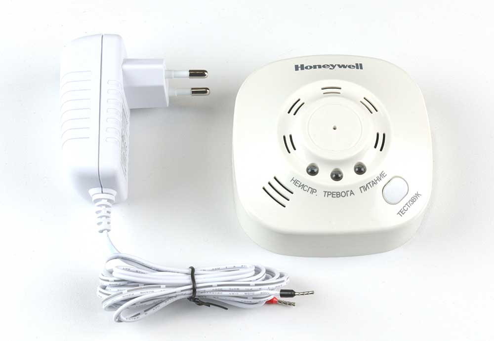

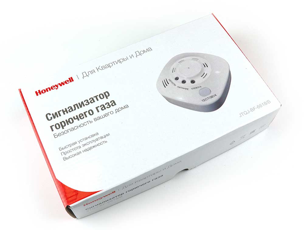

Для питания сигнализатора используется входящий в комплект поставки сетевой адаптер питания 220 В/50 Гц. Также в включен крепежный комплект, состоящий из двух саморезов с дюбелями, руководство по эксплуатации и паспорт изделия.

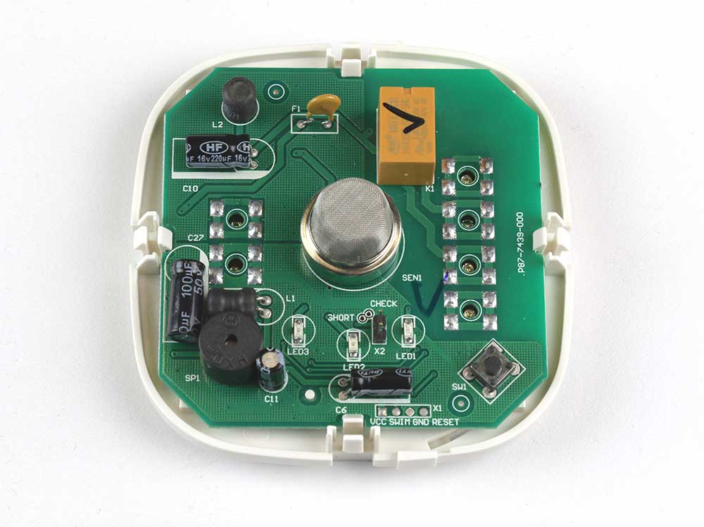

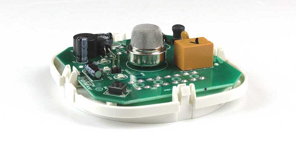

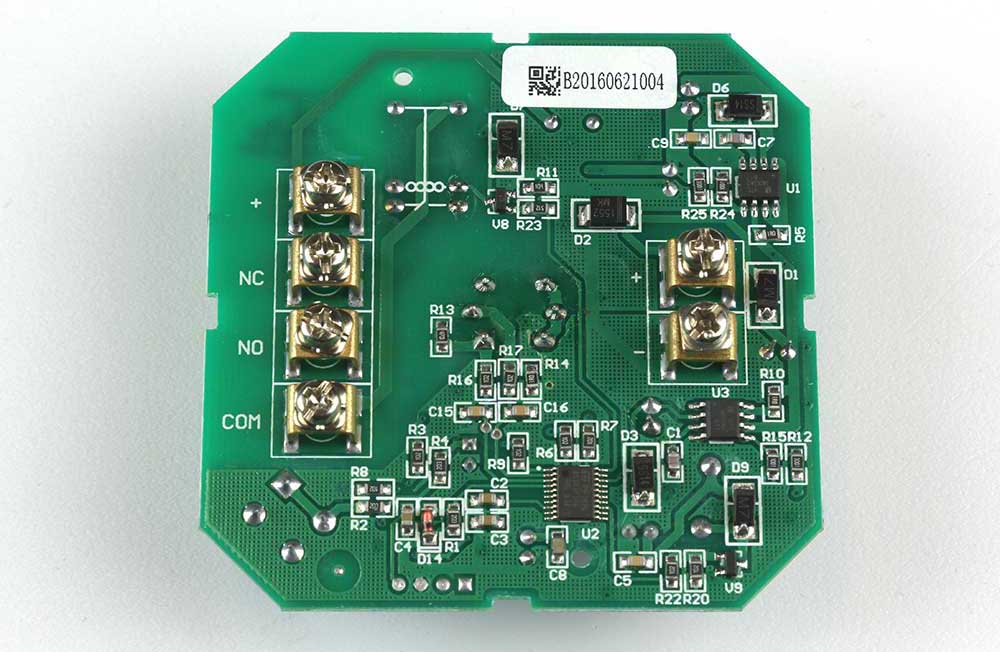

Сигнализатор состоит из корпуса, в котором размещена плата управления с установленными на нем сенсором метана, микропроцессором, реле, звуковым и световыми излучателями, другими компонентами. Воздух, находящийся в помещении, в результате свободной конвекции попадает на сенсор через прорези в корпусе.
Сигнализатор горючего газа Honeywell JTQJ-BF-6618/B
Метан, попадая на полупроводниковый датчик, диффундирует в вещество датчика и изменяет его электрические характеристики. Аналоговый сигнал с контактов датчика поступает на микропроцессор, который преобразует его в значение концентрации метана и сравнивает его с эталонным значением, записанным в память микропроцессора при калибровке на заводе-изготовителе. При превышении порога микропроцессор выдает сигнал на включение сигнализации и реле. К реле могут быть подключены запорный газовый клапан и другое оборудование, перекрывающее подачу газа, передающее сигналы на пультовые устройства и т.п.

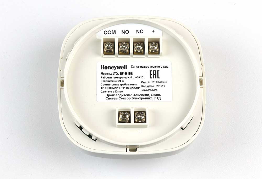

Для подключения напряжения питания и дополнительных устройств используются установленные с тыльной стороны корпуса винтовые клеммы.

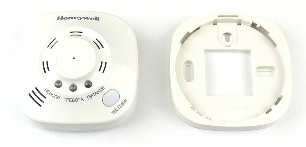

Для удобства установки и снятия сигнализатора его корпус состоит из двух частей. Одна часть крепится к стене или потолку саморезами, вторая вставляется в первую и небольшим поворотом до щелчка надежно соединяется с ней.

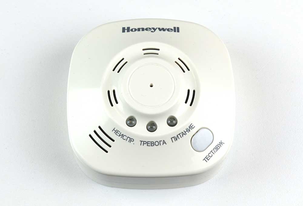

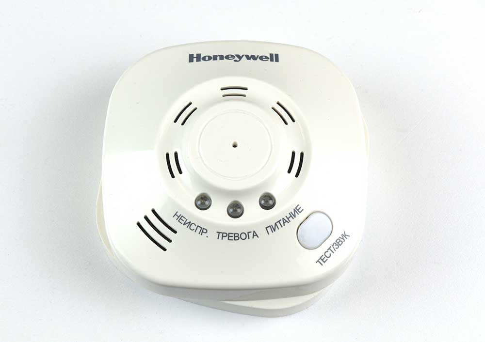

Корпус сигнализатора изготовлен из долговечного, прочного светлого пластика, напоминающего известные своей надежностью корпуса телефонных аппаратов Panasonic для офисного применения.
При включении питания запускается режим самодиагностики: поочередно загорается каждый световой индикатор и выдается звуковой сигнал для их проверки, затем производится автоматическая диагностика микропроцессора, сенсора и других значимых компонентов. После завершения самодиагностики прибор подает один звуковой сигнал и переходит в нормальный рабочий режим, при котором мигает только один зеленый индикатор.
Нажатием единственной кнопки с надписью ТЕСТ/ЗВУК, расположенной на корпусе прибора, можно запустить режим самодиагностики вручную.
Если в сигнализаторе обнаружена неполадка, загорается желтый индикатор «Неисправность» и подается кратковременный звуковой сигнал. Отключить сигнал можно нажатием кнопки.
Если концентрация газа в контролируемом помещении достигает установленного порога, загорается красный индикатор «Тревога», раздается прерывистый звуковой сигнал, и замыкаются или размыкаются соответствующие контакты реле. Звуковой сигнал при этом можно отключить нажатием кнопки.
Сигнализатор автоматически возвратится в рабочий режим, если концентрация газа упадет ниже порогового уровня. При этом красный индикатор погаснет, звуковой сигнал, если он не был отключен вручную, перестанет подаваться, контакты реле вернутся в исходное состояние.
