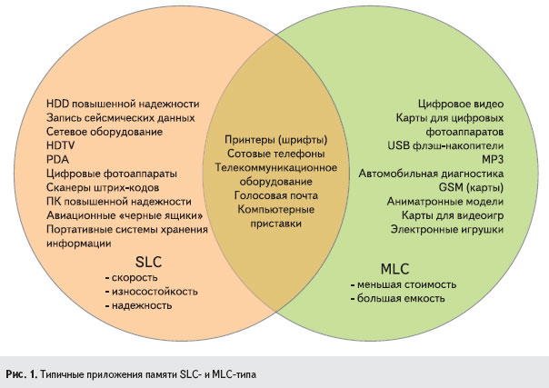

Для того чтобы разработчики систем имели бóльшую свободу действий, в статье описываются два подхода к реализации интерфейса. В качестве примера использовались микросхемы NAND флэш-памяти SLC-типа K9F2G08U0M производства Samsung и MLC- типа TC58NVG3D4CTG производства Toshiba.
Типичные приложения памяти SLC- и MLC-типа

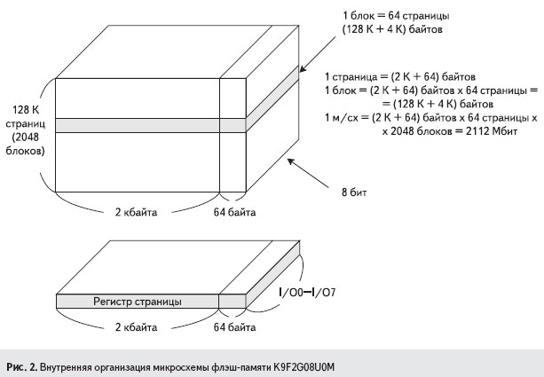

Внутренняя организация микросхемы флэш-памяти K9F2G08U0M
