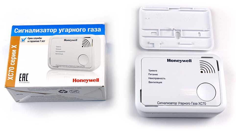

Рассмотрим принцип работы и устройство сигнализатора Honeywell XC70, предназначенного для постоянного контроля концентрации угарного газа в помещениях и предупреждения о достижении опасной концентрации.

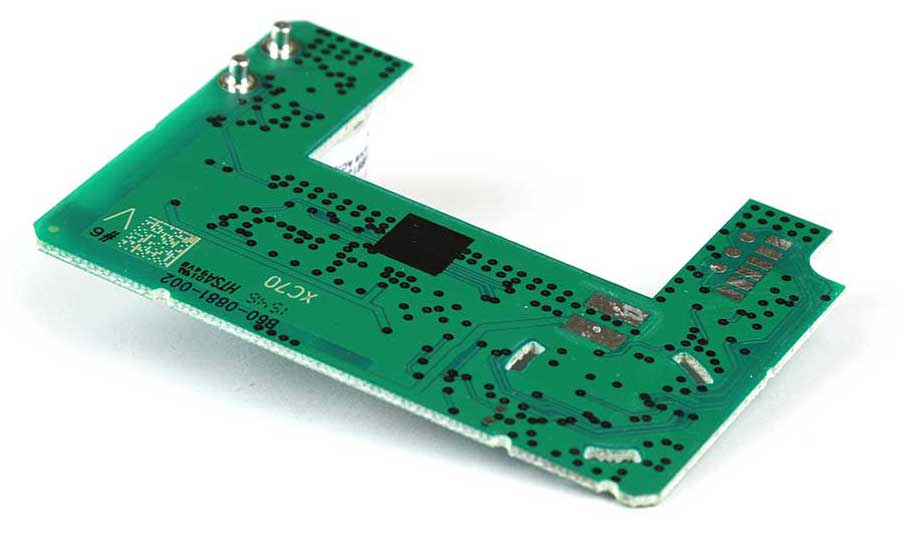

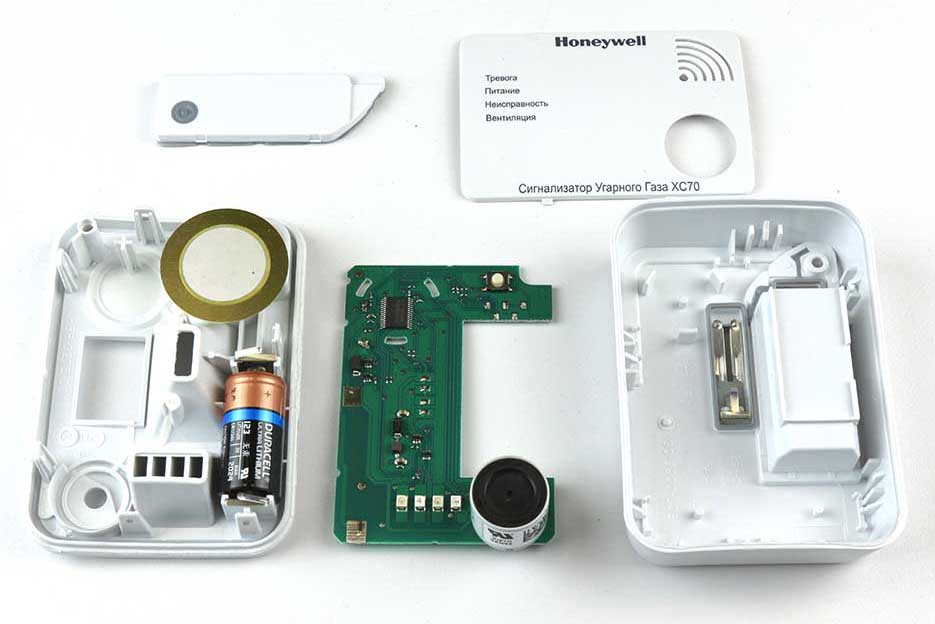

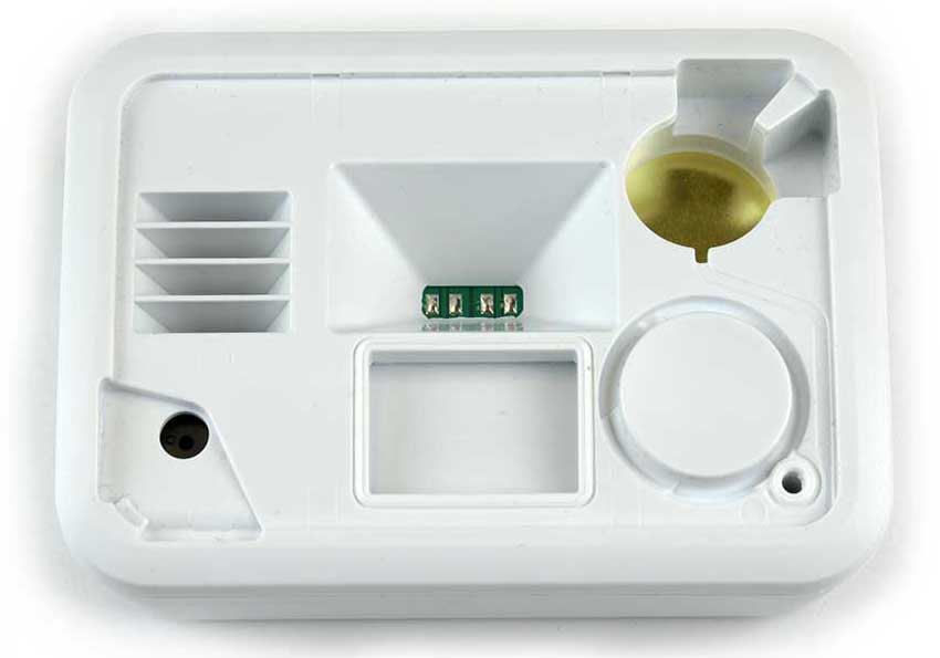

Детектор представляет собой ударопрочный пластиковый корпус, в котором размещены батарея питания, звуковой и световые индикаторы, сенсор угарного газа и плата с микроконтроллером и другими электронными компонентами. Микроконтроллер постоянно опрашивает сенсор, получая от него сигнал, пропорциональный концентрации газа, пересчитывает значение сигнала в концентрацию. В случае достижения или превышения значений концентрации газа, записанных в память устройства при калибровке на заводе-изготовителе, микроконтроллер включает световую и световую индикацию в соответствии с заданным алгоритмом.
Сигнализатор угарного газа FB0103 Honeywell XC70

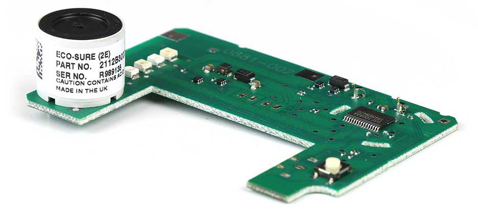

Для обнаружения монооксида углерода в сигнализаторах используются несколько типов сенсоров. В детекторе Honeywell применен электрохимический элемент Ecosure английской компании Sixth Sense, входящей в концерн Honeywell и известной своими качественными сенсорами для промышленного применения.
Сенсор представляет собой электрохимическую ячейку – емкость с раствором электролита и электродами. Анализируемый газ за счет естественной конвекции воздуха проходит через отверстие в крышке сенсора и вступает в химическую реакцию с электролитом, заполняющим ячейку. В результате реакции в растворе возникают заряженные ионы, и между электродами начинает протекать электрический ток, пропорциональный концентрации анализируемого газа в пробе. Микроконтроллер измеряет возникающий электрический сигнал и преобразует его в значение концентрации.
Питание сигнализатора обеспечивает литиевый элемент, рассчитанный на весь срок службы прибора, ограниченный сроком службы сенсора.

Сигнализатор имеет интеллектуальную систему звуковых и световых предупреждений об уровнях концентрации CO, режимах своей работы и наличии неисправностей.
Свечение зеленого индикатора ПИТАНИЕ свидетельствует о нормальной работе прибора.
Красный индикатор ТРЕВОГА указывает на наличие опасной концентрации угарного газа. При этом подается прерывистый звуковой сигнал.
Синий индикатор ВЕНТИЛЯЦИЯ используется для оповещения в режиме Pre-Alarm. Когда сигнализатор находится в этом режиме, он предупреждает о наличии опасной концентрации за некоторое время до ее достижения, чтобы можно было проветрить помещение и избежать опасной концентрации CO.
Желтый индикатор НЕИСПРАВНОСТЬ указывает на ненормальную работу прибора.
Поскольку угарный газ не оставляет никаких видимых следов в любой концентрации, датчик не выключает сразу сработавший индикатор ТРЕВОГА, если опасная концентрация газа была достигнута в ваше отсутствие, а затем вновь упала до приемлемой. Сигнал можно отключить нажатием на кнопку на корпусе прибора, или он отключится сам через 7 суток.

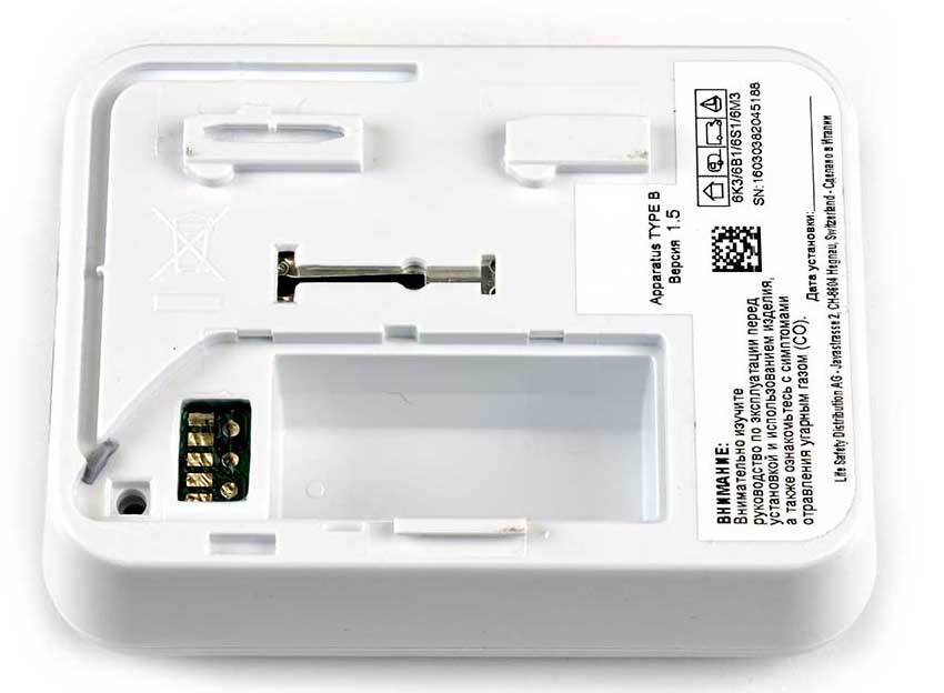

Монтаж прибора на стену или полок производится с помощью прилагаемой пластины. Эта пластина закрепляется на поверхность с помощью саморезов, затем на нее надевается корпус сигнализатора сдвигом до щелчка, при этом автоматически включается питание. При снятии прибора с пластины питание отключается. Все контакты корпуса покрыты смазкой, обеспечивающей отсутствие коррозии и надежный контакт в течение всего срока службы.
