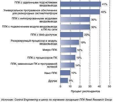

По этим и ряду других причин подписчики Control Engineering, судя по недавнему опросу Reed Research Group, планируют покупку большего числа ПЛК в наступившем году. Среди 202 респондентов, занимающихся составлением спецификаций или покупкой ПЛК, 59% делают это для конечных потребителей, 19% – для изготовителей оборудования и 22% – для обоих применений.
45% респондентов сообщили, что они увеличат затраты на ПЛК, 49% – оставят на прежнем уровне и 6% предполагают  уменьшить; в 2002 г. только 29% планировали увеличить покупки, 64% оставить на прежнем уровне и 7% уменьшить.
Опрос показал также, что в наступившем году ожидается существенное увеличение беспроводных соединений с ПЛК. Возрастет также иx использование Ethernet.
Популярность емкости ПЛК (выраженной числом входов/выходов) в 2004 г. осталась на уровне 2002 г.; но использование систем управления на базе ПК и систем soft-logic немного увеличилось. Микро ПЛК (от 16 до 128 входов/выходов) использовали 27%, ПЛК среднего размера (от 129 до 512 входов/выходов) – 27%, большие ПЛК (>512 входов/выходов) – 18%, контроллеры на базе ПК  10%, нано ПЛК (менее 15 входов/выходов) – 7%, soft-logic – 7% и встроенные – 4%.
