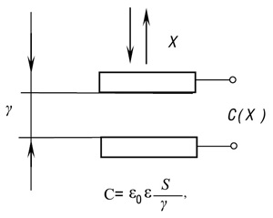

Принцип действия емкостного датчика основан на зависимости электрической емкости конденсатора от размеров его обкладок, их взаимного расположения и от диэлектрической проницаемости среды между ними. Для двухобкладочного плоского конденсатора (рис. 1) электрическая емкость определяется выражением:
Расчет емкости конденсатора
Рис. 1. Расчет емкости конденсатора
где ε0 - диэлектрическая постоянная;
ε - относительная диэлектрическая проницаемость среды между обкладками;
S - активная площадь;
γ - расстояние между обкладками конденсатора.gобкладок;

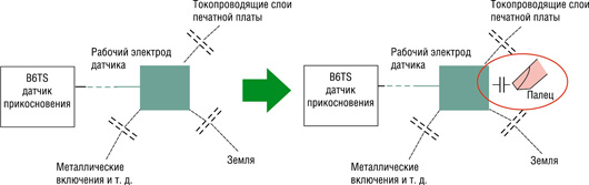

В случае емкостного датчика в роли конденсатора выступает электрод, подключенный к одному из каналов микросхемы серии B6TS, и палец человека, поднесенный к данному электроду. Так как человеческий организм является электрическим проводником, между электродом и пальцем возникает емкость созданного конденсатора (рис. 2) на которую и реагирует датчик емкости.
Рис. 2. Принцип действия емкостного датчика

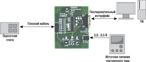

Отладка разрабатываемой сенсорной панели производится еще до установки ее в макет готового устройства. Схема включения приведена на рис. 3.
Схема включения отладочного комплекта
Рис. 3. Схема включения отладочного комплекта

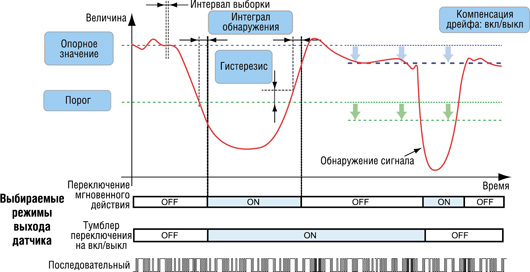

Вводя требуемые параметры в ПО для оценки изделия, программа автоматически определяет его «жизнеспособность», что сокращает время разработки и исключает ошибки при проектировании. Останется только откалибровать бесконтактную панель управления по следующим параметрам: чувствительность; пороговая величина чувствительности; гистерезис; интервал обнаружения (задержка на изменение состояния выхода) и компенсация дрейфа за время службы (рис. 4).
Простая калибровка датчика
Рис. 4. Простая калибровка датчика
При этом на мониторе компьютера пользователь имеет возможность наблюдать в реальном времени за всеми режимами работы бесконтактной панели при прикосновении пальца, пальца в перчатке, мокрого, сухого или при ином воздействии на панель. С помощью отладочного комплекта можно подбирать различные конфигурации электродов по таким параметрам, как размер, форма и используемый с внутренней и внешней стороны панели управления материал с различной диэлектрической проницаемостью. Наличие большого выбора таких материалов предоставляет широкие возможности для дизайнеров и декораторов.
