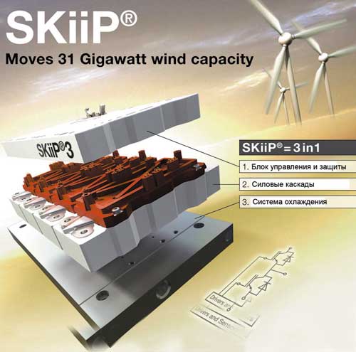

Компания SEMIKRON является одним из ведущих мировых производителей электронных компонентов для мощных применений. SEMIKRON активно работает с мировыми производителями ВЭУ, которые в течение многих лет отдают предпочтение интеллектуальным силовым модулям (IPM) серии SKiiP (рис. 1).
Технология SKiiP преобразует 31 ГВт энергии ветра
Рис. 1. Технология SKiiP преобразует 31 ГВт энергии ветра
Помимо силового каскада компоненты этого семейства содержат устройство управления, защиты и мониторинга, а также датчики рабочих режимов и систему охлаждения. Высокая стойкость к активному и пассивному термоциклированию силовых ключей SKiiP обеспечивается благодаря запатентованной SEMIKRON технологии прижимного контакта. На сегодняшний день эти модули являются самыми мощными из доступных на рынке IPM.
Стойкость к термоциклированию силовых ключей SKiiP примерно в 5 раз выше, чем у стандартных модулей IGBT. Это преимущество особенно важно в тяжелых условиях эксплуатации, в которых работают ветроэнергетические установки. Конструктив SKiiP удовлетворяет самым жестким требованиям по механическим и климатическим воздействиям, предъявляемым рынком ВЭУ. Указанные преимущества обеспечили высокую популярность SKiiP на рынке энергетики: спрос на модули данного класса в 2006 году вырос на 85%.
На сегодняшний день в 43% мирового рынка ВЭУ используются модули SKiiP, а общая мощность установок, построенных на компонентах SEMIKRON и введенных в эксплуатацию с 1993 года, составляет 72,6 ГВт (по данным EurObserver, Systems Solaires №177, Wind Energy Barometer, 02/2007). По прогнозам Европейского Совета по возобновляемым источникам энергии, мощность, получаемая от подобных энергетических установок, к 2030 году должна покрыть более 30% общемировой потребности. Для столь динамично развивающегося рынка силовые ключи SKiiP, отличающиеся высокой степенью функциональной насыщенности и надежности, представляются оптимальным выбором. Их применение позволяет упростить разработку, минимизировать время выхода на рынок, обеспечить высокий необслуживаемый срок службы.

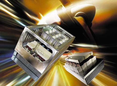

Для всех типов ветрогенераторов с переменной скоростью, использующих асинхронные и синхронные двигатели, фирма SEMIKRON производит специализированные силовые сборки. Серийно выпускаемый преобразователь с максимальной выходной мощностью 1500 кВА на базе модулей SKiiP показан на рисунке 2.
4-квадрантный преобразователь для ВЭУ на базе SKiiP
Рис. 2. 4-квадрантный преобразователь для ВЭУ на базе SKiiP

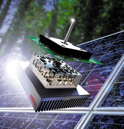

Миниатюрные модули SEMIKRON для солнечных энергетических станций
Термальные станции, использующие энергию солнца, являются одними из наиболее интересных и перспективных источников альтернативной энергии для локальных применений. Работа в этом направлении идет постоянно, в 2006 году объем продаж оборудования для солнечных тепловых станций в Европе выросла более чем на 35%.
В течение последних 15 лет спрос на солнечную энергию во всем мире ежегодно возрастает примерно на 25%. Специально для данного применения разрабатываются новые технологии полупроводников и топологии схем, позволяющие повысить КПД преобразования силовых конверторов, и эффективность работы энергетических станций в целом.
Для таких специфических применений, как солнечные энергетические установки, требуется максимальная отдача мощности. Силовые ключи конвертора должны обладать очень низким тепловым сопротивлением, обеспечивающим минимальный нагрев чипов, высокую плотность тока и максимальную эффективность использования солнечного кремния. Этому требованию удовлетворяют миниатюрные модули IGBT прижимной конструкции MiniSKiiP, широко используемые для производства преобразователей мощностью до 30 кВт. КПД инвертора для солнечной станции на базе MiniSKiiP, испытания которого были проведены немецкой компанией Stiftung Warentest (см. рис. 3), достиг рекордного для данного класса изделий показателя 95,6%.
Модуль MiniSKiiP и солнечная энергетическая установка
Рис. 3. Модуль MiniSKiiP и солнечная энергетическая установка
Очевидно, что область применения компонентов серии MiniSKiiP не ограничивается солнечной энергетикой - это лишь один из наглядных примеров, подтверждающих чрезвычайно высокую востребованность компонентов данного типа. Малогабаритные силовые модули MiniSKiiP широко используются в самых различных отраслях промышленности: общепромышленных приводах, вторичных источниках питания, сварочной аппаратуре и т.д. Основными потребителями этих компонентов являются такие всемирно известные компании, как Danaher (робототехника), Miller Electric (сварочное оборудование), Schneider Toshiba Group (привода), SEW Eurodrive (привода), Siemens A&D (привода), Vacon (привода), Silectron (UPS).

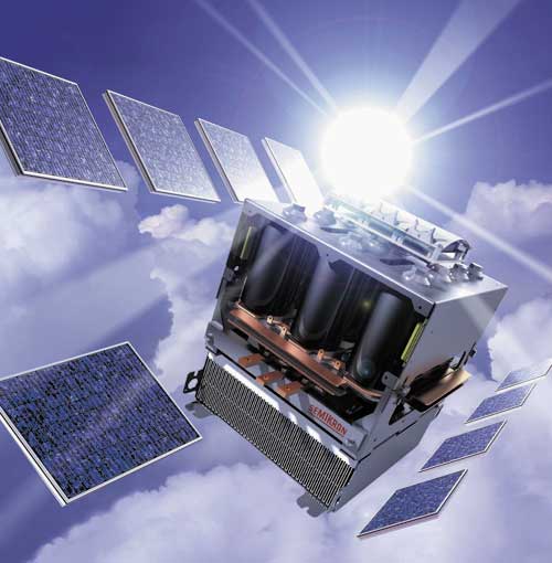

Общей тенденцией современного рынка мощных преобразовательных устройств является рост предложения готовых мощных узлов и подсистем. Подобные функционально законченные блоки, предназначенные для решения конкретных задач, сейчас гораздо более востребованы потребителями, чем дискретные силовые модули. Расположенный во Франции дизайнерский центр SEMIKRON уже более 45 лет занимается разработкой силовых преобразователей. В последние годы к этой работе были привлечены еще несколько подразделений компании, каждое из которых специализируется в определенной области. Для повышения эффективности и качества разработок 9 исследовательских лабораторий SEMIKRON, расположенных в различных странах по всему миру, объединены в единую дизайнерскую сеть.
В декабре 2004 года компания SEMIKRON представила первый проект, выполненный в рамках глобальной сети. Потребителям была предложена конструктивная платформа конфигурации «выпрямитель + инвертор» со сверхнизкой индуктивностью силовых шин, предназначенная для построения 3-фазных приводов мощностью 90...1100 кВт. Новый конст­руктив, получивший название SEMIKUBE, представляет собой компактный стандартизированный универсальный модуль, предназначенный для решения широкого круга приводных задач.
Семейство SEMIKUBETM включает 6 типоразмеров блоков, обеспечивающих ток нагрузки от 100 до 1550 А. Расчетный срок службы модулей составляет более 60.000 часов при предельных электрических нагрузках и температуре окружающей среды 45°C. Конструкция низкоиндуктивных DC-шин позволяет наращивать мощность изделия за счет горизонтально-вертикального соединения единичных модулей. На рисунке 4 показан внешний вид SEMIKUBE 1 - базового блока платформы мощностью 220 кВт.
Внешний вид базового модуля SEMIKUBE 1
Рис. 4. Внешний вид базового модуля SEMIKUBE 1
