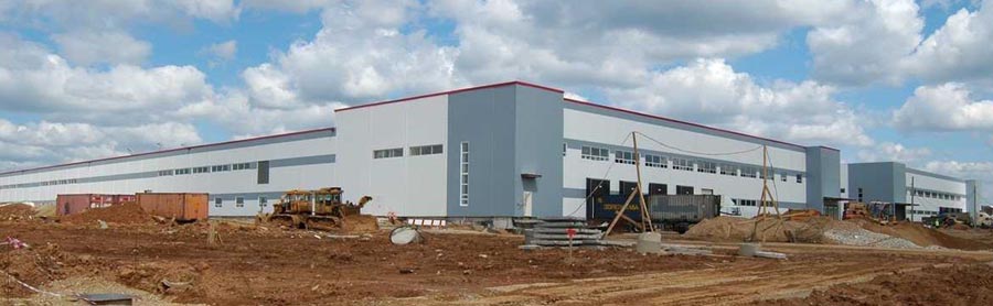

Предприятие LG Electronics RUS (ООО «ЛГ Электроникс РУС»), отметившее в 2016 году 10-летний юбилей, расположено вблизи поселка Дорохово Рузского района Московской области. Строительство завода началось в апреле 2005 года, а уже в сентябре 2006 года состоялось торжественное мероприятие, посвященное завершению строительства. Строительство корпусов завода «в чистом поле» на площади 50 гектаров показано на Рисунке 1.

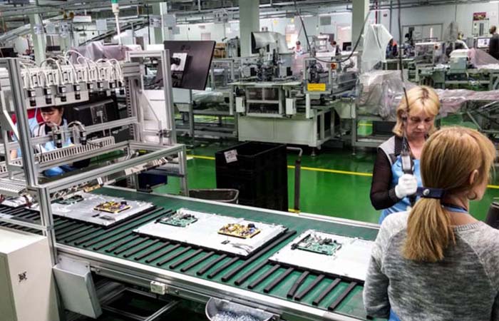

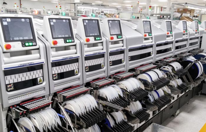

В корпусе А также находятся линии автоматической установки компонентов на печатные платы. Используемые на заводе автоматические установщики компонентов NXT III компании Fuji Machine (Япония) показаны на Рисунке 2. Эти машины фактически впечатывает электронные компоненты в нужные контактные площадки плат. На Рисунке 3 показаны исходная плата ЖК-телевизора (слева) и готовая плата с установленными компонентами (справа). Готовые платы поступают на системы 3D автоматической оптической инспекции (AOI – Automated Optical Inspection) SCC-600, изготавливаемые корейской фирмой Koh Young Technology (Рисунок 4).
Строительство завода LG Electronics RUS
Рисунок 4. Система автоматической инспекции.

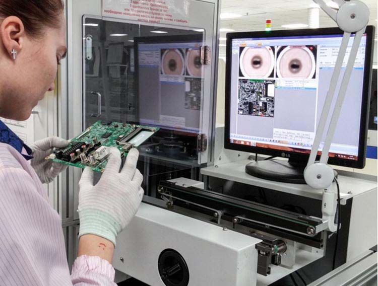

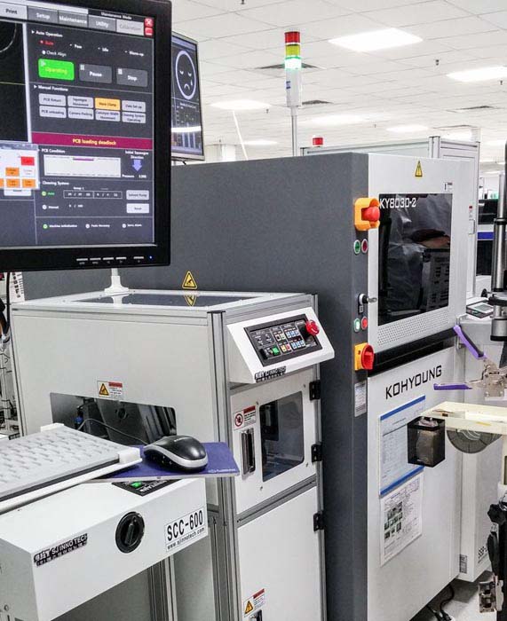

После проверки и финальной ручной сборки платы поступают в печь, где паяльная паста на платах расплавляется, а затем готовые платы принудительно охлаждаются системой вентиляторов. Контроль плат осуществляется автоматизированными системами, после чего оператор конвейера осматривает платы, отмеченные автоматикой как «подозрительные» и при необходимости отправляет их на доработку (Рисунок 5). На последнем этапе платы проходят процедуру программирования микросхем памяти («прошивку») и проверяются на соответствие техническим требованиям в составе блоков ЖК-телевизоров.
Автоматизированная система контроля
Рисунок 5. Автоматизированная система контроля.
Установка печатных плат на ЖК-панели
Рисунок 6. Установка печатных плат на ЖК-панели.

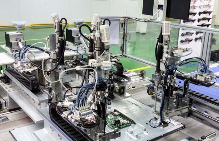

Сборка телевизоров на конвейере производится из готовых блоков и узлов. Первыми на линию поступают сами ЖК-панели, затем на них устанавливаются печатные платы (Рисунок 6). Один из последующих этапов сборки обеспечивают «робот-отвертки», привинчивающие платы и некоторые другие детали (Рисунок 7). После установки всех плат и других компонентов изделия проходят ряд проверок, как визуально персоналом, так и автоматизированными тестовыми системами. Последние этапы – упаковка готовых ЖК-телевизоров (Рисунок 8).

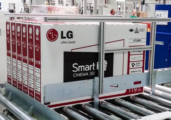

Упаковка ЖК-телевизоров
Рисунок 8. Упаковка ЖК-телевизоров.
Технология производства телевизоров, используемая на заводе, отличается большой гибкостью – возможен выпуск десятков различных моделей, при этом автоматизированное оборудование легко перенастраивается на множество вариантов сборки. Новые модели в небольшом количестве поступают из Кореи и при необходимости адаптируется инженерным персоналом для выпуска в соответствии с требованиями российских и международных стандартов.

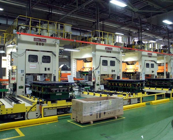

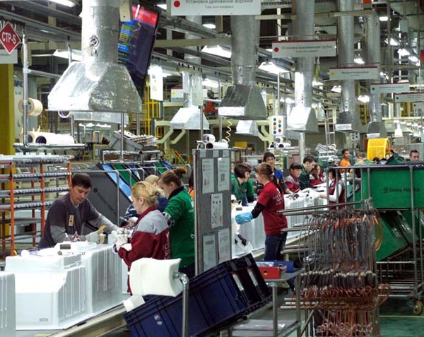

В корпусе В расположены конвейеры по сборке холодильников и стиральных машин, однако часть деталей изготавливаются в других корпусах (S1, S2). Внутренние пластиковые корпуса холодильников изготавливаются на специальных вакуум-формовочных машинах корейской фирмы Shinhyo. В этих машинах из белого порошка изготавливаются пластиковые листы, из которых затем и штампуются отсеки холодильников, поступающие на сборочный конвейер (Рисунок 9). Металлопрокат для стенок корпусов и дверей холодильников изготавливается на оборудовании корейской фирмы Nam Yang Machinery (Рисунок 10).
Оборудование для металлопроката
Рисунок 10. Оборудование для металлопроката.

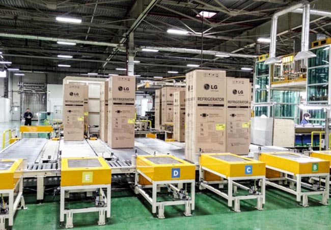

Процесс сборки холодильников начинается с установки различных деталей на внутренние корпуса, затем на них устанавливаются стенки, радиаторы, компрессоры и другие узлы. Дверцы в сборе поступают отдельно. После завершения монтажа, заполнения системы охлаждения фреоном и заливки термоизолирующей пены в зазор между внутренними и внешним корпусами холодильники проходят ряд проверок (на скачки напряжения, на максимальную нагрузку), устанавливаются на специальные паллеты, упаковываются и поступают на склад (Рисунок 11).

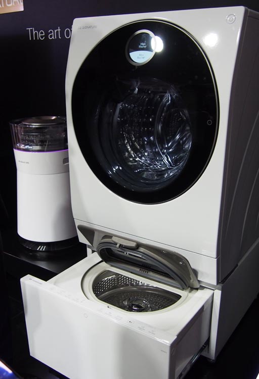

Несколько наград на CES-2017 получила стирально-сушильная машина с фронтальной загрузкой LG SIGNATURE TWINWash Front-Load Wash and Dryer Pair. Особенностью машины является наличие в нижней части мини-стиральной машины MINI Wash (Рисунок 18).

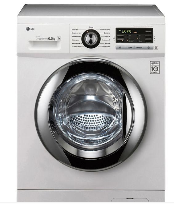

Стиральная машина FR096WD3
Рисунок 19. Стиральная машина FR096WD3.
В российском каталоге LG Electronics 2017 года представлено 96 моделей стандартных, узких и суперузких стиральных машин. Коротко рассмотрим особенности одной из особо популярных (хит продаж) модели FR096WD3 (изготовитель ООО «ЛГ Электроникс РУС», Рисунок 19). Барабан этой машины, рассчитанный на 6.5 кг белья, имеет прямой привод и широкий набор вариантов вращения (кручение, покачивание, реверсирование и др.). Прямой привод обеспечивает инверторный двигатель с существенно пониженным уровнем шума при работе (55 дБ) и энергопотреблением 1.1 кВт/ч (класс энергоэффективности А). В машину интегрирована мобильная система диагностики SmartDiagnosis, позволяющая передавать данные о неполадках в сервисные центры (экономия времени и денег).
