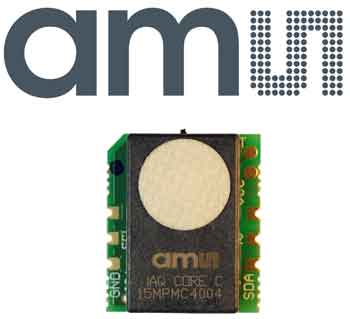

Вешний вид датчиков iAQ-core от ams
Рис. 1. Вешний вид датчиков iAQ-core от ams.

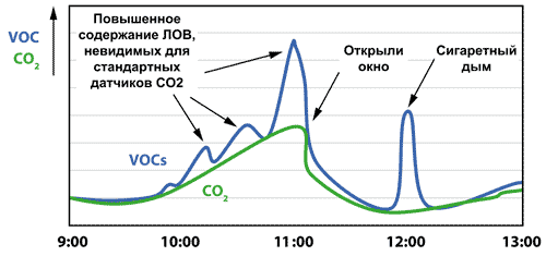

Пример возможного дневного сценария изменения качества воздуха
Рис. 2. Пример возможного дневного сценария изменения качества воздуха.
iAQ-core – МЭМС-датчики, способные распознавать и оценивать содержание в воздухе не только CO2, но и ЛОВ. Диапазон измерения CO2 составляет 450…2000 ppm (миллионные доли), для ЛОВ 125…600 ppb (миллиардные доли). Такой чувствительности будет достаточно для автоматизации системы вентиляции, которая будет реагировать даже на небольшие изменения в составе воздуха и автоматически обновлять «атмосферу» в помещении (Рис. 2).
Сейчас компания ams предлагает два типа датчиков, отличающихся частотой измерений и потребляемой мощностью:
iAQ-core С – работает в непрерывном режиме с периодом измерений 1 с. Потребление при этом оказывается на уровне 66 мВт.
iAQ-core P – импульсная версия датчика, которая работает с периодом измерение 11 с и минимальным потреблением 9 мВт.

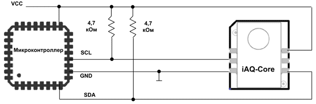

Оба датчика требуют единственного источника питания 3.3 В и используют для подключения всего четыре проводника: питание (VCC), общий (GND), линии I2C (SCL и SDA) (Рис. 3). При этом типовая схема оказывается максимально простой и включает всего нескольких внешних пассивных компонентов.
Схема включения датчика iAQ-core от ams
Рис. 3. Схема включения датчика iAQ-core от ams.

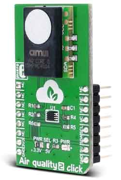

Проектирование устройств с датчиками iAQ-core не представляет никакой сложности, однако к услугам пользователей предлагается несколько отладочных инструментов, как от самой компании ams, так и от сторонних производителей. Например, плата Air quality 2 click от MikroElektronika представляет собой готовый модуль с датчиком iAQ-core, микросхемой питания, пассивными компонентами и штыревыми разъемами (Рис. 4). Данная плата работает с входным напряжением 3…5 В.
Внешний вид модуля Air quality 2 click (артикул PID: MIKROE-2529) от MikroElektronika
Рис. 4. Внешний вид модуля Air quality 2 click
от MikroElektronika.

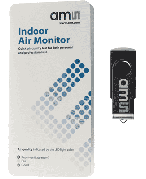

Компания ams выпускает демонстрационный набор iAM USB indoor air monitor. Он выглядит как обыкновенная флеш-память с USB (Рис. 5). Этот набор позволяет оценивать качество воздуха в помещении и выводить информацию на монитор ПК с помощью утилиты от ams. Кроме того, на корпусе устройства присутствуют сигнальные светодиоды.
Демонстрационный набор iAM USB indoor air monitor от ams
Рис. 5. Демонстрационный набор iAM USB
indoor air monitor от ams.
