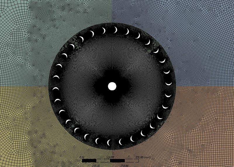

Вычислительные мощности для выполнения инженерных расчетов на суперкомпьютере “Минин” предоставлены нашими коллегами из ЦНИИ “Буревестник”.

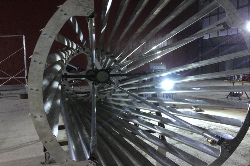

Fennec – это ветровая турбина с длительным сроком автономной работы (без сервисного обслуживания) и с общим сроком эксплуатации - порядка 50 лет в самых агрессивных условиях. Чтобы обеспечить такие возможности, потребовалось применить нестандартные конструкторские решения и технологии. Большая часть деталей ротора изготовлена из сплавов алюминия, применяемых в авиации: Д16, АД31, АМг2Н2. Они обладают высокой коррозионной стойкостью и необходимыми механическими характеристиками. При этом вес 6-ти метровой лопасти составил всего 5 кг.
В результате мы создали действительно компактную ветровую установку, на базе которой можно строить распределенные сети. Конструкция ротора, позволившая добиться требуемой компактности, высокой механической прочности, низкой частоты вращения и пусковой скорости оказалась не совсем традиционной и представляет собой гиперболоидную оболочку, построенную из алюминиевых лопастей с оптимальным аэродинамическим профилем.

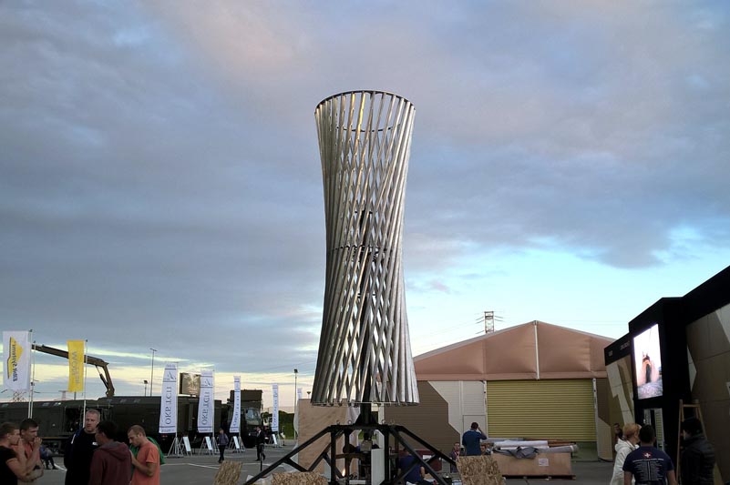

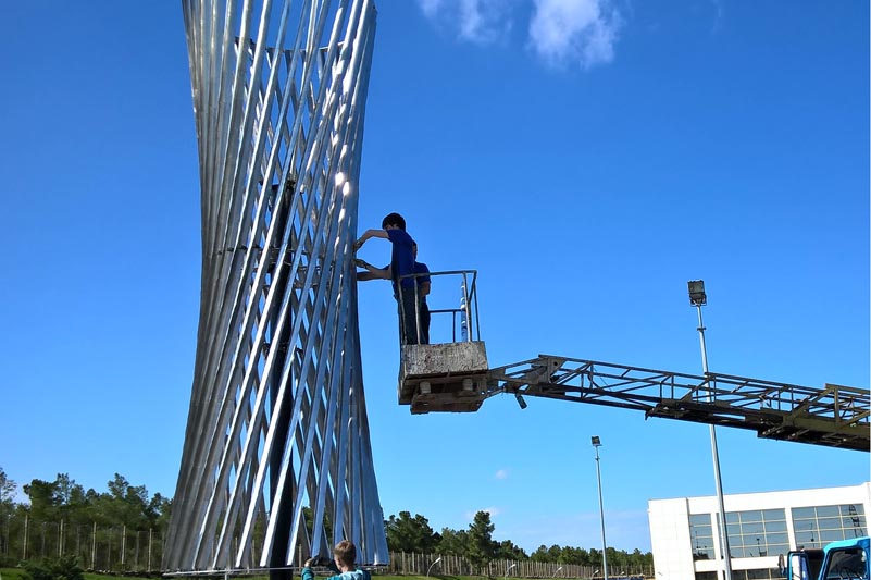

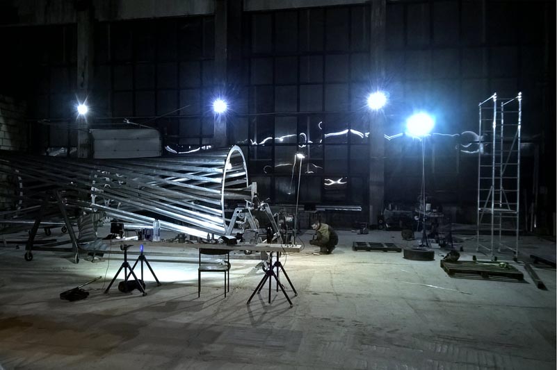

Максим Кузин, главный конструктор: “Внутренние испытания мы провели в Москве. Отработав схему монтажа, проверили механическую прочность и устойчивость. Продули потоком скоростью до 10 м/с. Получив ожидаемые штатные показатели, подтвердили расчеты и убедились в эффективности всех систем.
Первым “боевым” испытанием ветровой турбины стала демонстрация на международной выставке вооружения IDEX в Баку, который, к слову, именуют “городом ветров”. Нам повезло в течение 10 дней выставки застать очень хороший набор погодных условий: штормовой ветер с холодным проливным дождем сменяло жаркое солнце. Увидели работу установки в сложных климатических условиях, оценили заложенные меры подготовки к ним, собрали ценную информацию, которая уже во втором образце позволила заложить ряд усовершенствований. Также любопытно было увидеть, что фактическая выработка энергии происходит даже при малом ветре в 3 - 4 м/с, что является недостижимым показателем для ближайших мировых аналогов”.

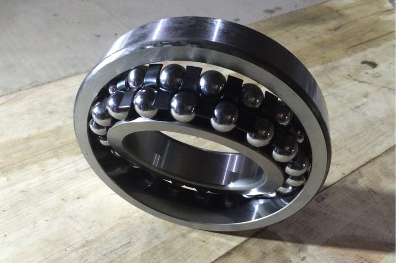

Турбина Fennec Aerograde 4 работает на очень низкой частоте (60 - 90 об/мин), бесшумно и не передавая вибраций на опору. В ней применяются подшипники высочайшего класса, а нагрузка распределяется одновременно на несколько узлов, трущиеся части которых надежно загерметизированы. Все эти факторы вместе существенно увеличивают ресурс и межсервисный период работы. Телеметрическая система позволяет следить за состоянием оборудования и управлять им удаленно. Турбина транспортируется в собранном виде в стандартном 20-ти футовом контейнере, что существенно снижает логистические затраты.

  • [CENTER][IMG]http://www.wetroenergetika.ru/images/statya_2_table.jpg[/IMG] [IMG]http://vetrogenerator.com.ua/uploads/posts/2016-02/1456073600_shuxov-turbine.jpg[/IMG] [/CENTER] Очередная [B]низкоэффективная[/B] давно известная ветротурбина "по Шухову" самодеятельного "изобретателя" ([B]работника оекламного агентства[/B]) с КИЭВ, не превышающим 0,25-0,28. Очередная - т.к. из ряда вот таких - [url]https://www.youtube.com/watch?v=1-RiuyhnfdU[/url] . Еще и использованы чужие разработки. Полный обзор на [url]http://proctoctroim.ucoz.ru/prezentacija.pdf[/url] . Сколько не талдычь, что подобные ветротурбины [B]принципиально[/B], из-за высокого коэффициента заполнения, препятствующего нормальной работе аэродинамического профиля лопастей турбины, не могут иметь высокий КИЭВ - бестолку.
  • Поскольку М.Кузин не счел нужным привести на сайте [url]http://www.okbatom.ru/projects/fennec[/url] характеристики ветротурбины [B]Fennec Aerograde 4[/B], попробуем оценить ее эффективность, ориентируясь на приложенное тамизображение. Оценим ометаемую площадь 2,2*9,0=20 кв.м. Также это соответствует видеоролику [url]https://www.youtube.com/watch?v=XY0tmtvqbpk[/url] , по которому диаметр ветротурбины около 2,2 м - явно больше роста человека с поднятыми руками, а высота ветроколеса больше вчетверо-впятеро. Скорость ветра оценим по видеоролику [url]https://www.youtube.com/watch?v=U2vTDEfctu8[/url] - 11 м/с. Расчетная мощность ветрового потока при скорости ветра 11 м/с составит [CENTER]1,2*20*11*11*11/2~16 кВт. [/CENTER] По словам мужика в красной куртке в видеоролике мощность составляет около 5 кВт, хотя нет и намека на измерение мощности. Т.е. расчетный КИЭВ ветротурбины около 5/16~0,3, что вполне соответствует данным в предыдущем сообщении. См. [url]https://www.rlocman.ru/forum/attachment.php?attachmentid=33717&stc=1&d=1520847364[/url] Приложено фото разработки 1960-х
