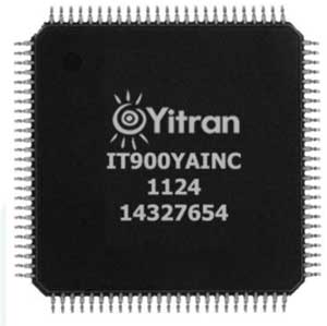

В 2009 году Yitran анонсировала появление PLC-модемов IT900 с увеличенной скоростью передачи до 150 кбит/с (Рис. 3). Однако в ходе разработки скорость передачи была поднята до 500 кбит/с.
Внешний вид PLC-модема IT900 в 100-выводном корпусе HTQFP
Рис. 3. Внешний вид PLC-модема IT900
в 100-выводном корпусе HTQFP.

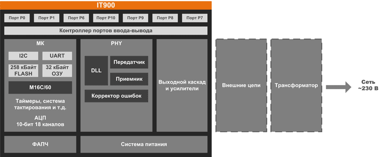

PLC-модем IT900 представляет собой систему-на-кристалле (System-on-a-Chip, SoC), которая интегрирует в одном корпусе множество функциональных блоков: микроконтроллер c ядром M16C/60, блок физического уровня PHY, блок канального уровня DLL (Data Link Layer), контроллер входов-выходов, выходной каскад со встроенными усилителями (Рис. 4).
Структурная схема PLC-модема IT900
Рис. 4. Структурная схема PLC-модема IT900.

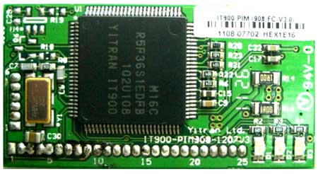

Для быстрого освоения IT900 компания Yitran предлагает готовые модули PIM (Plug-In Module) и отладочные блоки STK4 (Рис. 5, Рис. 6).
Внешний вид модуля расширения (PIM, Plug-In Module) на базе IT900
Рис. 5. Внешний вид модуля расширения (PIM, Plug-In Module) на базе IT900.

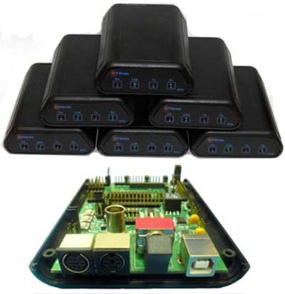

На Рис. 6 показан состав отладочного набора Y-Net Package Contents. В него входят шесть блоков STK4. Физически они идентичны, но отличаются прошивкой: один из них настроен для работы в качестве концентратора (NC), а оставшиеся пять работают в режиме удаленных станций (RS).
Отладочный набор STK4
Рис. 6. Отладочный набор STK4.
