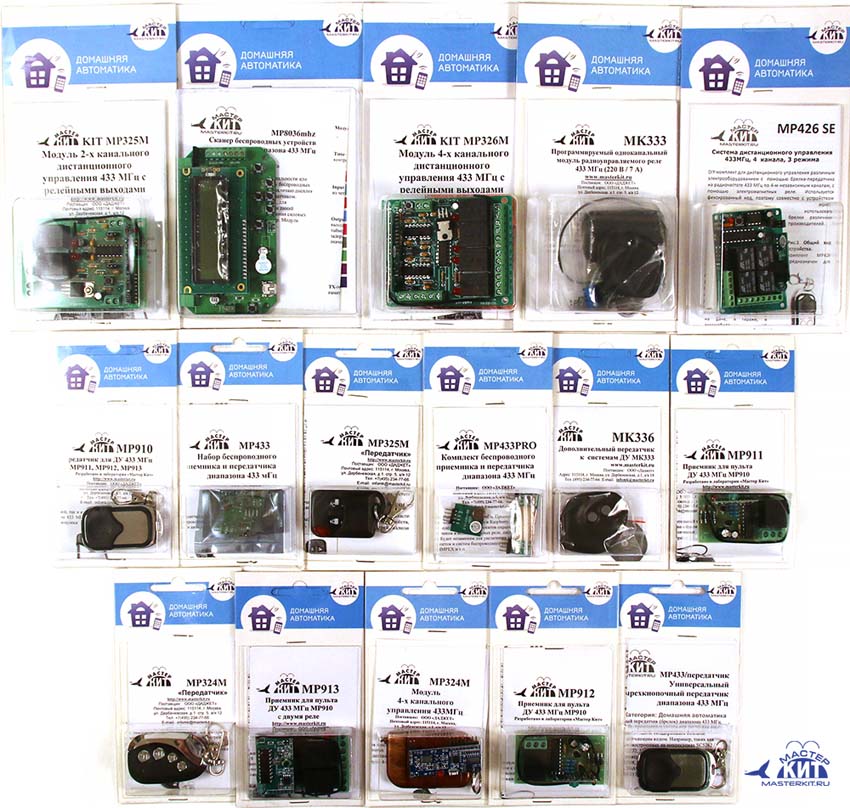

В предлагаемом обзоре мы рассмотрим устройства дистанционного управления для DIY-проектов, завоевавшие популярность пользователей продукции компании Мастер Кит. Все эти устройства прошли испытания реальной эксплуатацией в течение заметного времени, надежны и просты в использовании.
Для удобства мы свели описания устройств ДУ в таблицу, расположенную в конце обзора. Таблица поможет выбрать самые подходящие из них для ваших проектов.

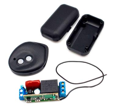

Простую и надежную одноканальную систему ДУ можно собрать на модуле MK333 с дополнительными брелками-передатчиками MK336. Миниатюрный приемник с прилагаемым корпусом можно питать как переменным напряжением 220 В, так и постоянным 12 В при подключении последнего за встроенным блоком питания от переменного напряжения. Система может работать только в триггерном режиме – одна кнопка передатчика включает реле приемника, вторая – выключает. Посмотрите видео, размещенное в конце описания, из которого можно узнать, как заменить выключатель торшера на дистанционный с помощью модуля MK333.

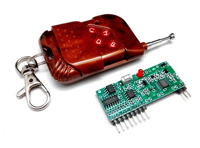

Широкие возможности для собственных проектов предоставляет комплект MP324M с четырехкнопочным пультом и четырехканальным приемником с выходами уровня TTL (транзисторно-транзисторной логики). Используя дополнительные модули, можно реализовать несколько режимов исполнительных систем с помощью одного приемника.

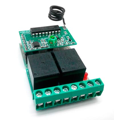

Если для вашего проекта необходимы два мощных канала управления, обратите внимание на устройство MP325M, имеющее на борту два реле по 2 кВт и работающее в режимах «кнопка» и «триггер», устанавливаемые для каждого канала отдельно с помощью перемычек (джамперов) на плате. Прочтите статьи, посвященные применению этого устройства:

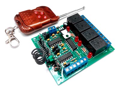

Устройство MP426 SE также имеет четыре канала, но, в отличие от предыдущего, работает в трех режимах – «кнопка», «триггер» и «перебор каналов».

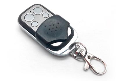

Универсальный пульт дистанционного управления MP433/передатчик является поистине находкой для пользователей систем ДУ! Он предназначен для совместной работы с беспроводными системами диапазона 433 МГц с ASK модуляцией и поддерживает большое количество встраиваемых систем управления освещением и розеток с фиксированным и обучающим кодом, например, таких как WOKEE и TELEIMPEX и им подобные. Также пульт поддерживает системы, построенные на микросхемах SC5262 / SC5272, HX2262 / HX2272, PT2262 / PT2272, EV1527, RT1527, FP1527, HS1527, SC5211, HS2260, SC1527, SC2262.
