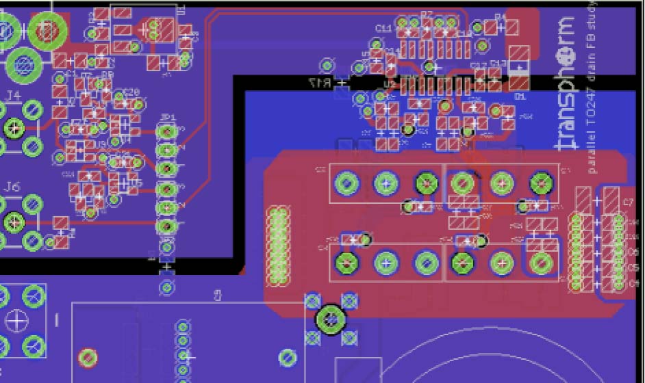

На Рис. 2 представлена печатная плата полумостовой схемы с двумя параллельными транзисторами. Для того чтобы сделать цепи затворов максимально симметричными, транзисторы были расположены в ряд. Можно заметить, что длина цепей затворов и площадь ключевого узла увеличились по сравнению с вариантом, когда ключи располагались «спина к спине». Такое расположение является удачным с точки зрения эффективного теплоотвода, так как транзисторы оказываются разнесенными по радиатору и не делят общую область для теплоотвода. С другой стороны, из-за увеличения паразитной индуктивности (по сравнению с обычной схемой с одним транзистором в каждом плече), необходимо использовать запирающее напряжение Vgs с отрицательным смещением 10/ -4 В, чтобы избежать ложного включения при бросках напряжения. Область печатной платы, на которой расположены коммутирующие элементы, не должна перекрываться со слоями земли GND или слоями высокого напряжения, поскольку образующаяся при этом паразитная емкость приводит к дополнительным потерям мощности, а также к возникновению колебаний. Для уменьшения бросков напряжения и повышения надежности может быть использована опциональная маломощная помехоподавляющая RC-цепочка.
Из-за высокой скорости нарастания сигнала dv/dt помехи от коммутационного узла могут передаваться на низковольтную часть схемы через изолированный источник питания верхнего плеча. Чтобы этого избежать, был выбран низкоемкостной источник (<3 пФ) и синфазный фильтр, которые способны эффективно погасить синфазный ток. Синфазный фильтр в цепи источника питания необходим для фильтрации токовых помех по цепи питания. Вторым способом устранения влияния помех dv/dt будет использование неизолированной бутстрепной схемы для формирования отрицательного напряжения смещения. Для проверки работоспособности предложенного преобразователя были проведены коммутационные испытания с жестким режимом переключений. На Рис. 3 видно, что транзисторы как верхнего, так и нижнего плеча безопасно и многократно переключаются при нагрузке 50 A без замедления скорости переключения (Rg = 0).

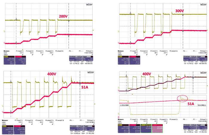

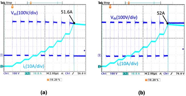

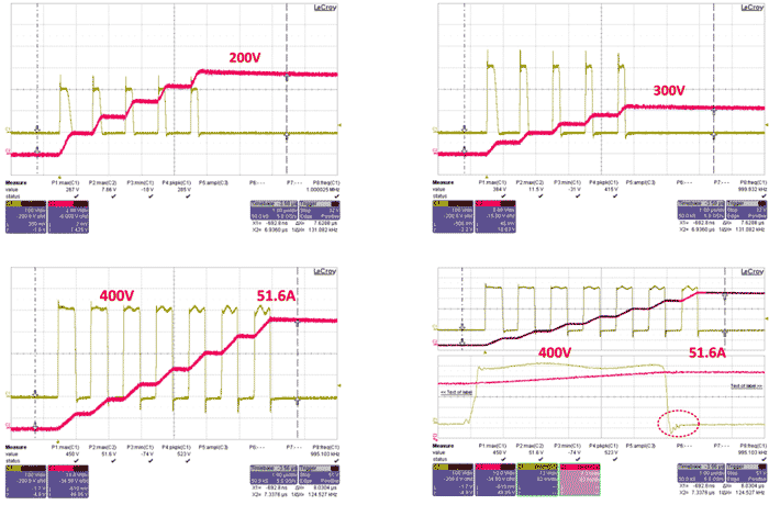

Тестирование схемы с параллельными GaN-транзисторами TO-220
Рис. 3. Тестирование схемы с параллельными GaN-транзисторами TO-220:
(a) осциллограммы переключений транзисторов верхнего плеча с током до 51.6 А,
(b) осциллограммы переключений транзисторов нижнего плеча с током до 52 А.

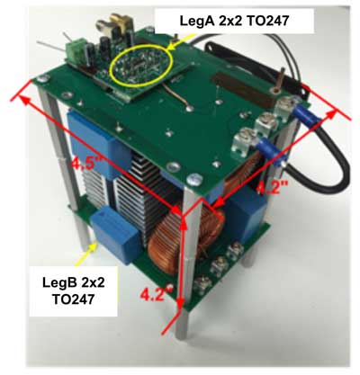

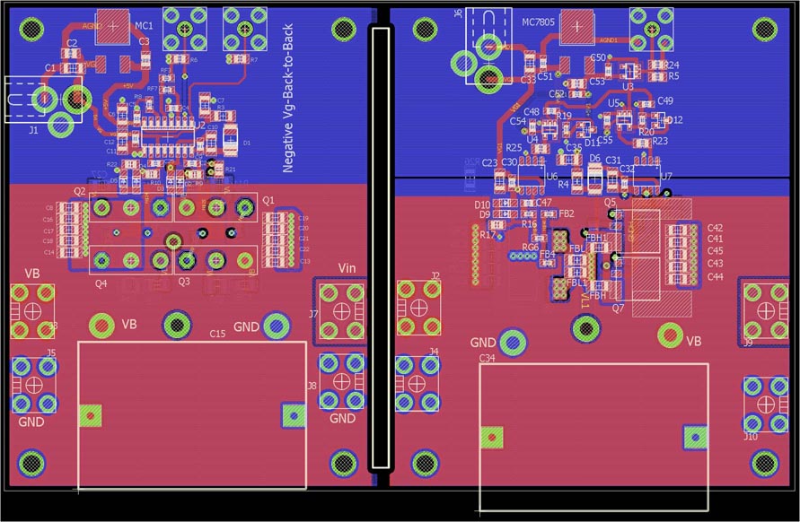

Параллельное включение GaN-транзисторов с корпусом TO-247
Корпус TO-247 более массивный и позволяет добиваться большей мощности. Поэтому при параллельном включении транзисторов с корпусами TO-247 рекомендуется использовать отдельные платы для питания и управления. На Рис. 4 показана топология печатной платы драйвера, а на Рис. 5 показана сборка из пары плат полумостовых преобразователей с двумя параллельными транзисторами TO-247. Таким образом, петли питания обоих ключей оказываются симметричными, компактными и отделенными от схемы драйвера.
Печатная плата драйвера полумостовой схемы на параллельных транзисторах TO-247
Рис. 4. Печатная плата драйвера полумостовой схемы на параллельных транзисторах TO-247:
(a) верхняя сторона,
(b) нижняя сторона.

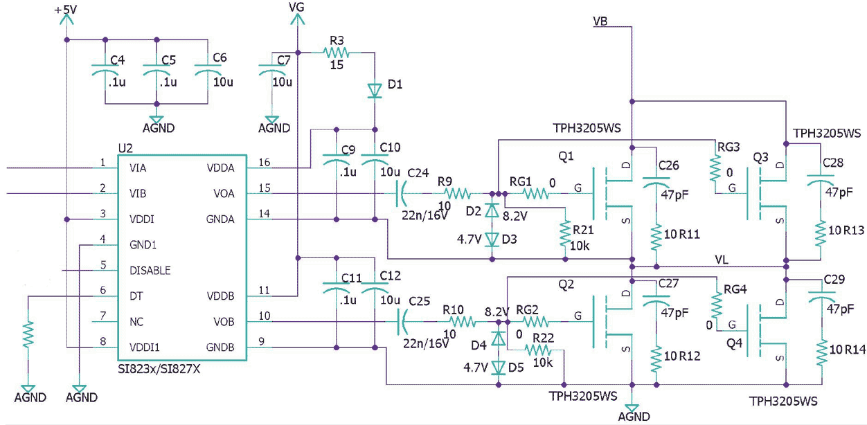

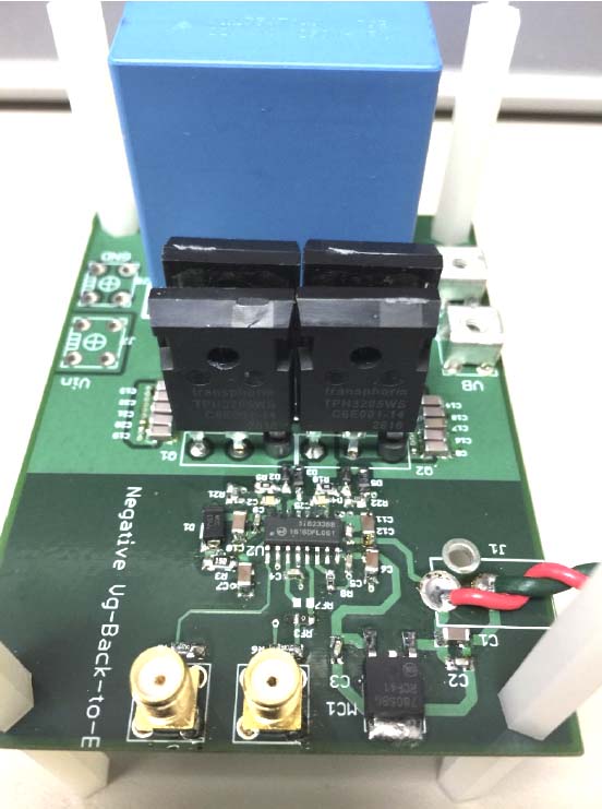

Независимо от того, какое из корпусных исполнений используется, TO-247 или TO-220, рекомендуемое напряжение управления затвором составляет +10 В/ -4 В Vg. Разница в том, что при параллельном включении транзисторов TO-247 необходима помехоподавляющая RC-цепочка (для каждого ключа применяется демпфер 47 пФ + 10 Ом). На Рис. 6 показаны осциллограммы испытаний на устойчивость при жестких переключениях с токовой нагрузкой более 80 А.
Полумост на двух параллельных транзисторах TO-247
Рис. 5. Полумост на двух параллельныхтранзисторах TO-247.

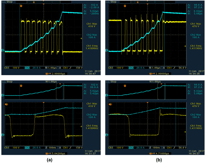

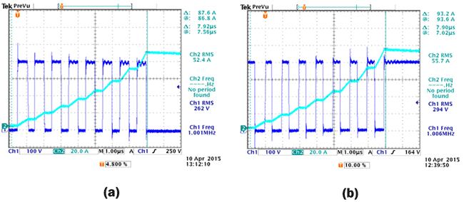

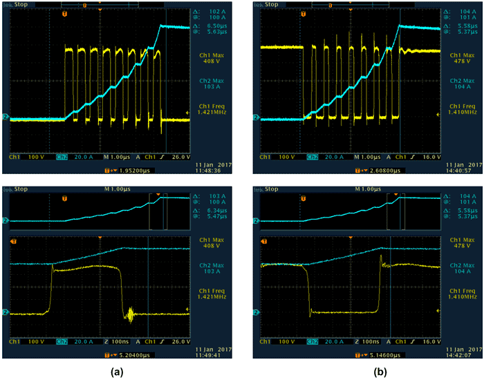

Жесткие переключения с токовой нагрузкой >80 А
Рис. 6. Жесткие переключения с токовой нагрузкой >80 А:
(a) осциллограммы переключений транзисторов верхнего плеча с током до 86.8 А,
(b) осциллограммы переключений транзисторов нижнего плеча с током до 93.6 А.

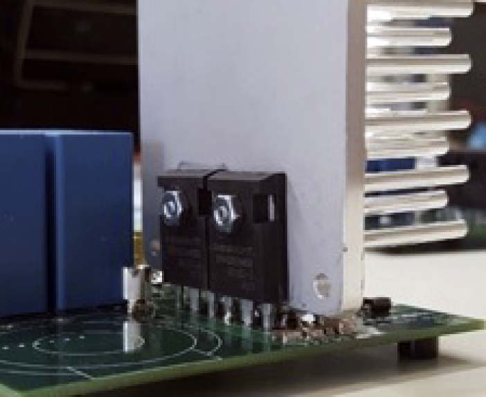

Решение 2: параллельное включение транзисторов TO-247 с использованием ферритового фильтра
В предыдущем разделе мы оптимизировали топологию печатных плат, чтобы гарантировать стабильную работу схемы при параллельном включении транзисторов, однако высокочастотные помехи, вызванные паразитной индуктивностью и выходной емкостью, по-прежнему присутствовали на плате. Эти паразитные элементы способны приводить не только к спонтанным переключениям между нижними и верхними плечами, но и к рассогласованным переключениям двух параллельных транзисторов, что приведет к выходу устройства из строя. Из руководства по применению AN0009 «Recommended External Circuitry for Transphorm GaN FETs» известно, что частота «звона» (паразитных колебаний) для полевых GaN-транзисторов от Transphorm составляет около 50 ~ 200 МГц, и добавление ферритовых фильтров (бусинок) в цепь стока позволяет подавить помехи и значительно улучшить стабильность работы полумостовой схемы. В этом и заключается альтернативное решение по обеспечению стабильности при параллельном включении GaN-транзисторов.
Параллельное включение транзисторов TO-247 с использованием выводных ферритовых фильтров

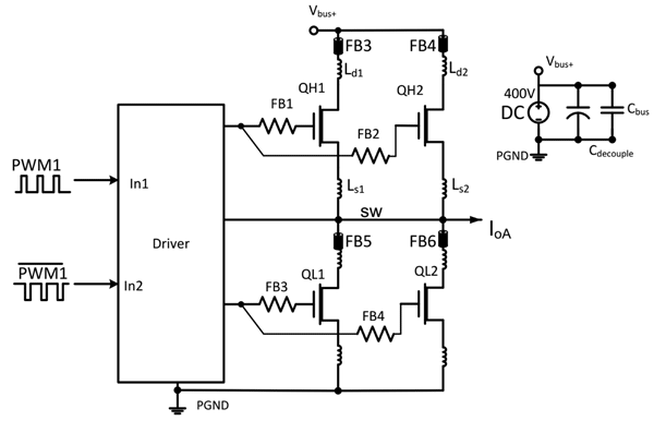

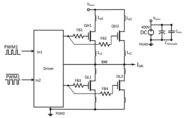

На Рис. 7 показана полумостовая схема с параллельными GaN-транзисторами с дополнительными ферритовыми фильтрами в цепях стока. Ферритовые фильтры увеличивают импеданс между двумя параллельными ключами и предотвращают их от осцилляций.
Так как «звон» устраняется, то ключи на плате допустимо располагать в ряд, хотя паразитная индуктивность при этом окажется выше, чем в случае, когда транзисторы расположены «спина к спине». На Рис. 8 ключи на печатной плате расположены «спина к спине».
По сравнению с решением без ферритовых фильтров разводка печатной платы оказывается простой и не требует разделения на отдельные платы для силового каскада и драйвера. Однако симметричность схемы по-прежнему является очень важным фактором для получения успешного результата.
Полумостовая схема с парой параллельных GaN-транзисторов с ферритовыми бусинками в цепях стока
Рис. 7. Полумостовая схема с парой параллельных GaN-транзисторов с
ферритовыми бусинками в цепях стока.

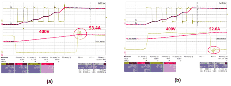

Осциллограммы переключений транзисторов без RC-цепочки при нагрузке 50 А
Рис. 11. Осциллограммы переключений транзисторов без RC-цепочки при нагрузке 50 А:
(a) для транзисторов нижнего плеча с током до 53.4 А.
(b) для транзисторов верхнего плеча с током до 52.6 А.

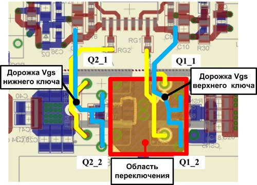

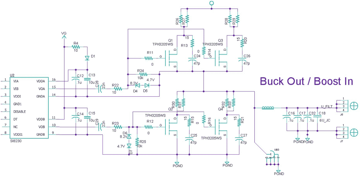

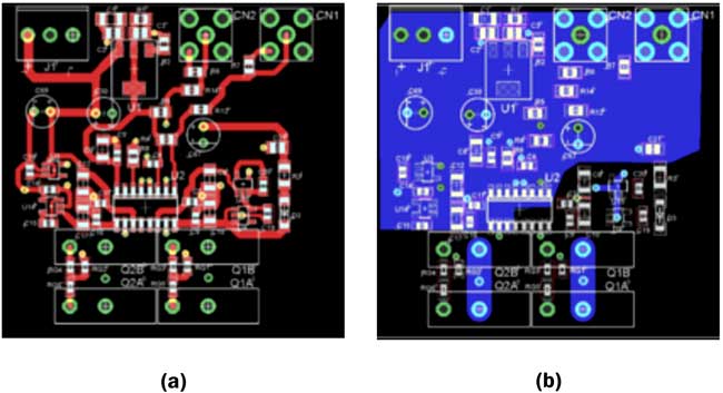

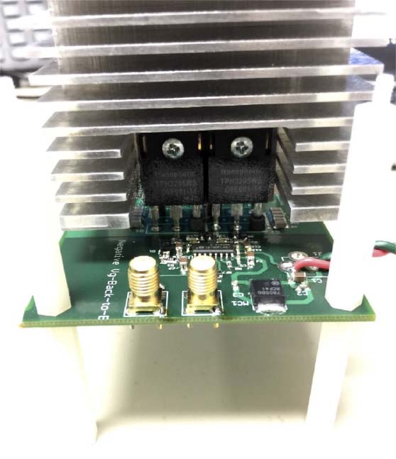

Параллельное включение транзисторов TO-247 с использованием ферритовых фильтров поверхностного монтажа (SMD)
Можно доказать, что сильноточные ферритовые SMD-фильтры так же эффективны при устранении «звона», как и помехоподавляющие RC-цепочки. На Рис. 12 показана принципиальная схема, разводка и внешний вид собранной печатной платы с параллельными транзисторами TO-247 и ферритовыми SMD-фильтрами. Топология печатной платы очень похожа на топологию платы из предыдущего случая с фильтрами для монтажа в отверстия. Следует заметить, что ферритовый SMD-фильтр должен располагаться вблизи стока, а проводящий рисунок должен быть симметричным.
Для проверки стабильной работы схемы были проведены коммутационные испытания. На Рис. 13 показаны осциллограммы переключений транзисторов верхнего и нижнего плеча при нагрузке более 100 А с использованием двух ферритовых SMD-фильтров 30 Ом/ 100 МГц. Можно отметить, что небольшие колебания по-прежнему возникали при включении транзисторов верхнего плеча. После добавления RC-демпферов, эти осцилляции исчезли (Рис. 14). При испытаниях напряжение шины Vds составляло 400 В, а Vgs 12 В.

Рис. 12. Параллельное включение пары GaN-транзисторов с ферритовыми
SMD-фильтрами:
(a) принципиальная схема,
(b) разводка печатной платы,
(c) внешний вид печатной платы.

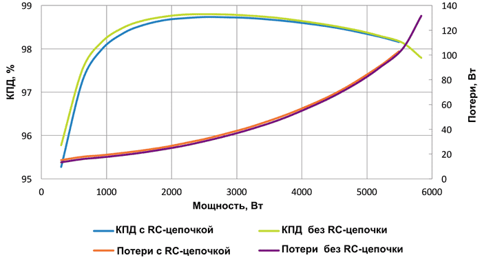

Измерение КПД схемы производилось при работе полумоста в режиме повышающего синхронного преобразователя. Входное напряжение составляло 200 В, выходное напряжение 400 В, частота переключений 100 кГц, дроссель 276 мкГн с сердечником KoolMμ®. На Рис. 15 показаны графики зависимости КПД при использовании RC-демпфера (47 пФ + 10 Ом) и без RC-демпфера. Пиковое значение КПД составило около 98,8% при мощности 2.5 кВт ~ 3 кВт. Следует отметить, что мощность преобразователя была ограничена размерами радиатора и потенциально могла превышать 5.5 кВт, при температуре корпуса около 100 °C.
КПД повышающего полумостового синхронного преобразователя, использующего параллельное включение пары транзисторов TPH3205WSB
Рис. 15. КПД повышающего полумостового синхронного преобразователя,
использующего параллельное включение пары транзисторов TPH3205WSB.
