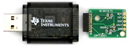

  • Диапазон:
    Какое минимальное и максимальное значение физической величины может быть измерено? Например, если требуется измерять уровень освещенности, то вам будут интересны самые темные и яркие значения, которые могут быть определены. Если вы выбрали достаточно мощный датчик OPT3001 производства компании Texas Instruments, оценочный набор для которого представлен на рисунке 1, то из его технического описания можно узнать, что он имеет диапазон 0.01…83000 Люкс.
Оценочный набор OPT3001EVM для оптического датчика OPT3001 производства Texas Instruments
Рис. 1. Оценочный набор OPT3001EVM для оптического датчика
OPT3001 производства Texas Instruments.

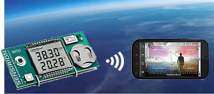

Набор nRF51822 Bluetooth Smart Beacon Kit от Nordic Semiconductor
Рис. 2. Набор nRF51822 Bluetooth Smart Beacon Kit от Nordic Semiconductor.

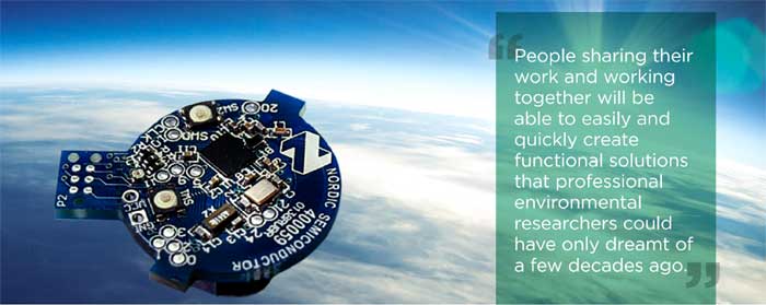

  • Если требуется разработать устройство, которое взаимодействует со смартфоном или планшетом пользователя, тогда для обмена данными следует использовать Bluetooth Low Energy (BLE). Фактически, можно даже применять отладочные платы, в состав которых входит BLE и набор датчиков, предназначенных для мониторинга окружающей среды (рис. 3), например, Broadcom WICED Sense Kit.
Рис. 3. Набор nRF51822 Bluetooth Smart Beacon Kit от Nordic Semiconductor
Надпись: «Люди, работающие вместе, смогут легко и быстро создавать
функциональные решения, о которых несколько десятилетий назад
профессиональные исследователи в области окружающей среды могли
бы только мечтать».

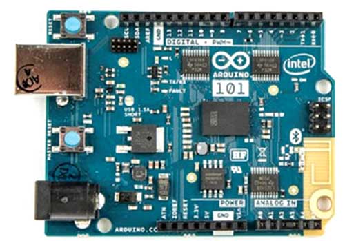

У обоих движений есть интерес к мониторингу окружающей среды. Многие из тех, кто участвует в Citizen Science, используют популярную плату Arduino 101 (рис. 4).
Основываясь на форм-факторе более ранних версий модулей Arduino Uno на базе микроконтроллеров AVR, новые модули Arduino 101 отличаются увеличенной вычислительной мощностью и идеально подходят для научных экспериментов.
Arduino 101
Рис. 4. Arduino 101.
Плата Intel Arduino 101 построена на базе архитектуры Intel Curie System-on-a-Chip (SoC), и содержит мощный 32-разрядный микроконтроллер Quark SE, Bluetooth Low Energy, встроенные часы реального времени (RTC), 6-осевой акселерометр/гироскоп и схему зарядки аккумулятора.
Широкий встроенный функционал позволяет использовать эту плату в качестве недорогого инструмента для отслеживания особых условий окружающей среды, если готового инструмента найти не удается. Функциональность RTC имеет особое значение для научных исследований, так как для каждого измерения может быть указана дата/время, что важно для будущего анализа при поиске корреляций или связи с показаниями от других датчиков. Поскольку датчики и встроенные платформы становятся все более доступными и удобными для взаимодействия, люди, работающие вместе, смогут легко и быстро создавать функциональные решения, о которых несколько десятилетий назад профессиональные исследователи в области окружающей среды могли бы только мечтать.
