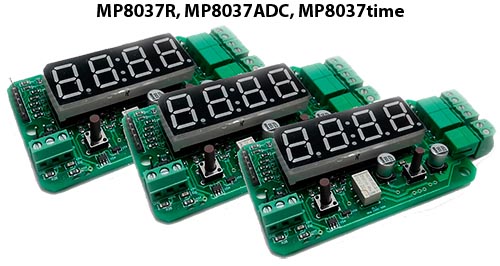

В предлагаемом вашему вниманию обзоре мы рассмотрим три модуля, очень похожих друг на друга внешне, но очень разных по функционалу:
  • MP8037R – цифровой термометр/термостат;
  • MP8037ADC – цифровой модуль защиты и управления;
  • MP8037time – многорежимный таймер.
Серия модулей MP8037

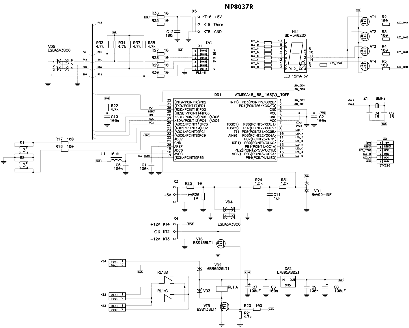

На самом деле выражение «очень похожие внешне» не совсем точно – устройства внешне и схемотехнически просто идентичны! Что же позволяет им выполнять столь разные функции?

Как раз такие МК и положены в основу трех рассматриваемых модулей серии MP8037. В них применен микроконтроллер ATMega168 (или ATMega328 в более поздних модификациях). Микроконтроллеры этих двух серий отличаются только объемом оперативной и постоянной памяти. У ATMega328 память в 2 раза больше.

Применение перепрограммируемых МК позволило разработать единую схемотехническую платформу для трех модулей MP8037, а также заложить возможность их развития с помощью замены прошивки. Мало того, освоив начала программирования микроконтроллеров на основе платформы Arduino, вы сможете сами разрабатывать прошивки для этих модулей, ведь именно МК ATMega328 является основой для популярнейших Arduino UNO и Arduino NANO.

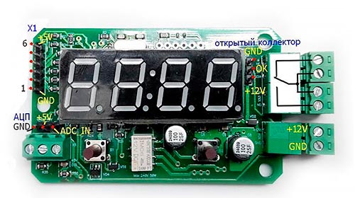

  1. Каждый модуль имеет четырехразрядный семисегментный светодиодный индикатор для отображения информации о значениях измеряемых параметров и режимов работы, а также для настройки необходимых пределов измерений и других переменных.
  2. Две кнопки, расположенные на верхней поверхности печатной платы, служат для управления режимами работы и настройки изменяемых параметров.
  3. Установленное на плате реле предназначено для управления относительно сильноточными цепями (до 50 Вт потребляемой мощности). Реле имеет один нормально замкнутый и один нормально разомкнутый контакты (переключающие) с общим проводом. Значительно увеличить мощность нагрузки можно с помощью дополнительных силовых реле MP146 или MP246.
  4. Распаянные разъемы обеспечивают подключение источника питания 12 В постоянного тока, датчиков температуры, входного напряжения, расстояния, других датчиков, а также управляемых устройств.
  5. Нераспаянный разъем для перепрограммирования модуля.
Модули MP8037 поставляются без корпуса для более широкого применения в проектах DIY.

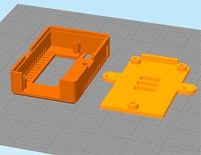

Для всех модулей мы рекомендуем источник питания PW1245 и, если необходимо, корпус BOX-M8037.
Тем же, кто является счастливым обладателем 3D-принтера, можно порекомендовать напечатать корпус по предлагаемой модели.

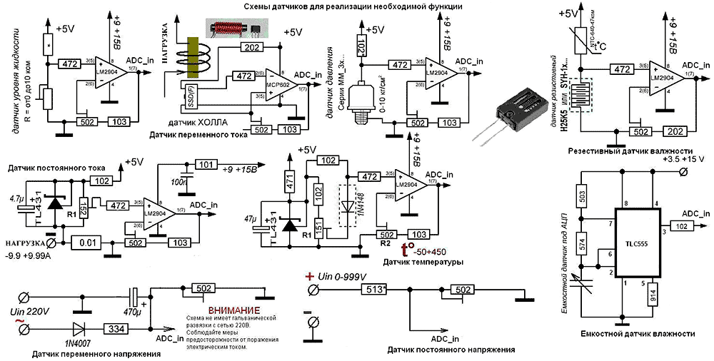

В данном модуле используется встроенный аналого-цифровой преобразователь микроконтроллера ATMega. При этом наличие цифрового индикатора и кнопок управления значительно расширяют функции АЦП.
На основе модуле можно построить различные варианты систем автоматики и защиты от превышения или понижения постоянного или переменного напряжения до 1000 вольт.
Так как устройство может измерять напряжение, формируемое практически любым датчиком с аналоговым выходом, то к нему можно подключить датчики давления, температуры, положения, уровня и другие. Модуль также поддерживает цифровой датчик влажности DHT11 и датчик термопары типа К (MAX6675).
