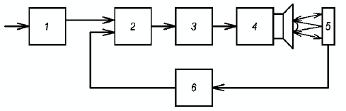

Наиболее используемым для улучшения работы громкоговорителя является охват обратной отрицательной связью громкоговорителя и усилителя низкой частоты путем снятия сигнала о том или ином параметре движения подвижной части диффузора громкоговорителя, его обработке и суммирования (с соответствующими фазовыми характеристиками) с сигналом, который поступает на вход усилителя мощности.
На рис. 1 показана общая схема построения ЭМОС, где:
  1. входной усилитель (предварительный усилитель);
  2. сумматор (вычитатель) сигнала с выхода предварительного усилителя 1 с сигналом обратной связи;
  3. усилитель мощности звуковой частоты;
  4. громкоговоритель;
  5. датчик для съема соответствующего параметра движения диффузора громкоговорителя;
  6. устройство обеспечения работы датчика и обработки сигнала, поступающего с датчика.

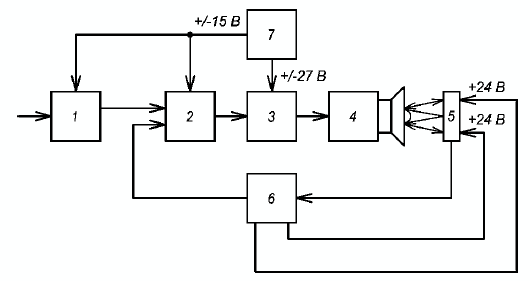

Итак, предлагается ЭМОС по смещению подвижной части диффузора громкоговорителя, при этом датчик снятия информации о смещении подвижной части громкоговорителя механически и гальванически развязан от, соответственно, механической части – диффузора и его электрической части – катушки.
Структурная схема реализации ЭМОС по смещению показана на рис. 2, где:
  1. предварительный усилитель;
  2. сумматор-вычитатель сигнала с выхода предварительного усилителя и сигнала смещения;
  5. датчик смещения;
  6. блок обеспечения работы датчика смещения и обработки сигнала с датчика смещения;
  7. блок питания для усилителя мощности и операционных усилителей.

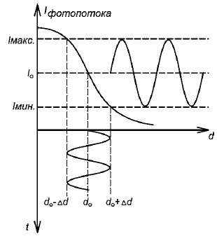

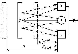

Вначале – о датчике смещения. Принцип его работы прост – источник света 1 освещает поверхность (рис. 3а), свет от нее отражается (диффузно) и падает на фотопри-
емники 2, расположенные рядом с источником света 1. При стабильном источнике освещения, если происходит удаление освещаемой поверхности от источника света, – фотопоток на входе фотоприемника уменьшается. Если поверхность приближается – фотопоток на входе фотоприемника увеличивается. Таким образом, происходит амплитудная модуляция интенсивности фотопотока, падающего на фотоприемник (рис. 3б), которая содержит информацию о смещении подвижной части громкоговорителя от положения равновесия. Изменение фотопотока вызывает изменение тока, протекающего через фотодиоды и сопротивление R1 (фотодиодный режим работы [20]) (рис. 4), и, в конечном итоге, напряжения UR1, которое подается на блок обеспечения работы датчика и обработки сигнала датчика 6.

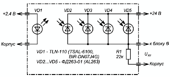

Конструкция датчика представлена на рис. 4. Желателен подбор фотодиодов по току в пределах ±(10...15)%. Датчик устанавливается над громкоговорителем на расстоянии 27...35 мм, с внутренней стороны акустической системы. Напряжение, подаваемое на фотодиоды, варьируется в пределах +(24...34) В, но не более +40 В, так как возможен выход из строя фотодиодов. Корпус датчика взят от дросселя ДРТ-1 ЖВ4.759.011 ТУ. Напряжение, подаваемое на светодиод, в пределах +(2.2...2.7) В.
Структурная схема ЭМОС по смещению (рис. 2) работает следующим образом. Сигнал, от внешнего источника, пройдя через предварительный усилитель 1 и сумматор-вычитатель 2, поступает на вход усилителя мощности звуковой частоты 3. Усиленный сигнал с его выхода поступает на вход громкоговорителя 4, преобразующего электрические колебания звуковой частоты в смещение подвижной части громкоговорителя от положения равновесия и возбуждение, в свою очередь, звуковых колебаний в пространстве. С датчика смещения 5 снимается сигнал о смещении подвижной части громкоговорителя и подается для обработки на блок обеспечения работы датчика и обработки сигнала 6. С выхода блока 6 обработанный сигнал поступает на другой вход сумматора-вычитателя 2, замыкая, таким образом, обратную связь.

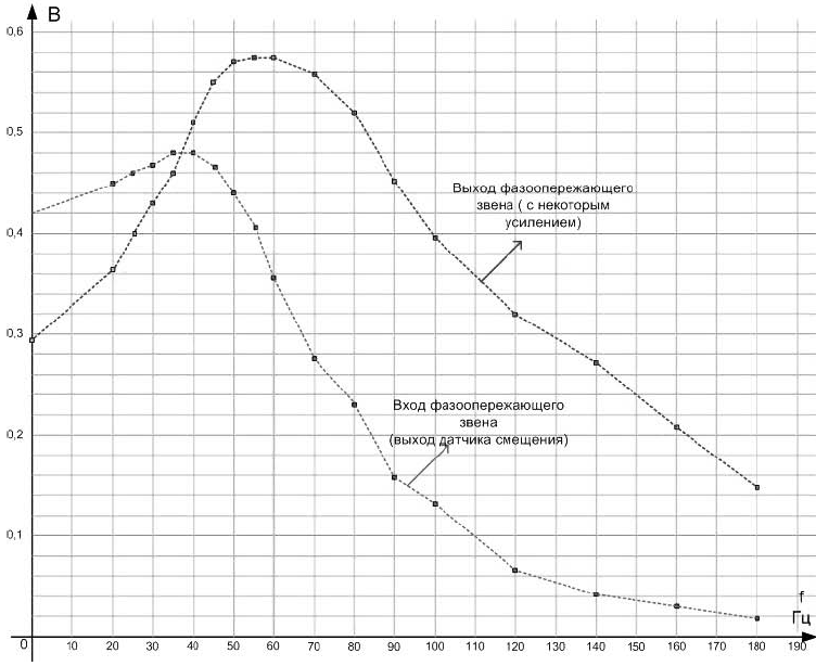

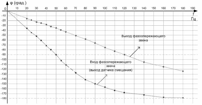

Однако, для организации отрицательной обратной связи необходимо знать соответствующие фазо-частотную и амплитудно-частотную характеристики смещения диффузора громкоговорителя по отношению к напряжению на входе громкоговорителя (ФЧХ и АЧХ зависят как от принципа преобразования электрического сигнала в колебания подвижной части громкоговорителя – электродинамический, электростатический, изодинамический и т.д., так и от вида акустического оформления – открытый ящик, открытый ящик с акустической панелью, закрытый ящик, фазоинвертор и т.д.). В нашем случае имеем электродинамический громкогово-
ритель в закрытом ящике. Графики снятых ФЧХ и АЧХ смещения диффузора громкоговорителя придставлены на рис. 5, где ФЧХ показана на рис. 5а, а АЧХ – на рис. 5б.

Полученные характеристики позволили сделать следующие оценки и выводы.

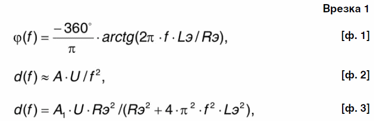

1. В [13] приведены ФЧХ по скорости и ускорения смещения подвижной части электродинамического громкоговорителя в акустическом оформлении типа “закрытый ящик”. ФЧХ (рис. 5а) смещения подвижной части логично дополняет их, возможна аппроксимация формулой (см. врезку 1, ф. 1):
где:
ϕ(f) – фазо-частотная характеристика смещения;
f – частота, Гц;
Lэ – эквивалентная индуктивность динамика;
Rэ – эквивалентное сопротивление динамика;
π – 3.141592.
АЧХ (рис. 5б) близка к оценке, приведенной в [1] (см. врезку 1, ф. 2):
где:
d (f) – амплитудно-частотная характеристика смещения;
А – размерный коэффициент;
U – напряжение на входе громкоговорителя;
f – частота в Гц.
А учитывая формулу для ФЧХ по смещению, возможна более точная аппроксимация (см. врезку 1, ф. 3) плюс учет резонанса акустического оформления (горб в районе 40...45 Гц на АЧХ и небольшой изгиб на ФЧХ).
2. Исходя из графика ФЧХ смещения подвижной части (рис. 5а) видно, что, начиная с 50 Гц, она уходит в область самовозбуждения, где ϕ(f) < (-90°). В тоже время, диапазон частоты, который должен воспроизводить сабвуфер, обычно лежит в пределах от 20 Гц до 120 Гц. Поэтому сигнал с датчика смещения требует соответствующей фазо-частотной и амплитудно-частотной коррекции, чтобы область самовозбуждения начиналась со 120 Гц или еще выше.

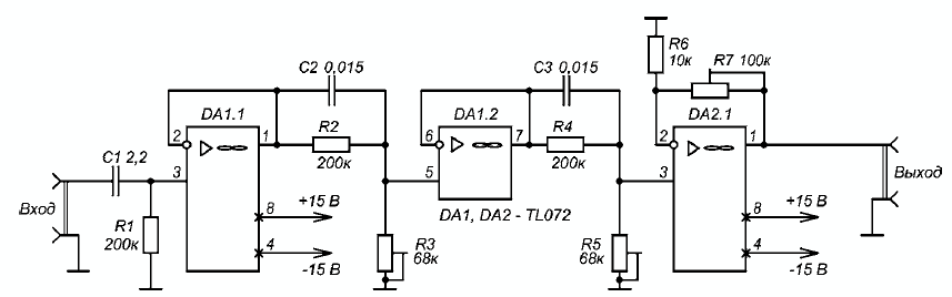

Это возможно реализовать с помощью фазоопережающего звена [22]. Схема фазоопережающего звена приведена на рис. 6, она входит в состав блока обеспечения работы датчика смещения и обработки сигнала смещения. В нем эту роль выполняют R2, C2, R3 и R4, C3, R5. На вход фазоопережающего звена подается сигнал с датчика смещения, происходит его коррекция, и на выходе получаем сигнал, ФЧХ и АЧХ которого приведены на рис. 5. ФЧХ стала более пологой (рис. 5а), а АЧХ (рис. 5б) в диапазоне 20...120 Гц стала более равномерной, чем сигнал на выходе датчика смещения, имеющий резкий спад после 50 Гц.

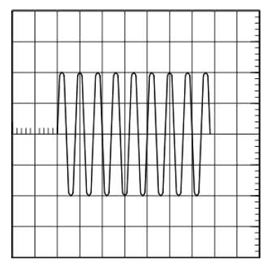

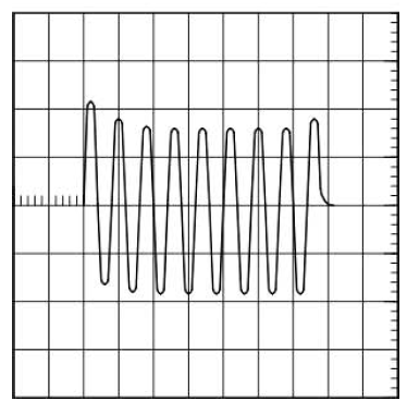

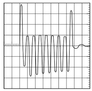

3. Введение ЭМОС по смещению улучшает передачу формы динамических сигналов, в частности, тонального импульса с частотой заполнения 40...100 Гц и длительностью 8...10 периодов частоты. На рис. 7а показана форма сигнала на входе громкоговорителя, на рис. 7б – форма колебаний подвижной части громкоговорителя до охвата его ЭМОС по смещению, на рис. 7в – форма колебаний подвижной части громкоговорителя при применении ЭМОС по смещению. Сравнительный анализ дает следующее: а) значительно уменьшились выбросы в моменты начала и окончания тонального импульса; б) амплитуда положительной фазы тонального импульса практически сравнялась с амплитудой отрицательной фазы тонального импульса; в) огибающая тонального импульса при применении ЭМОС стала гораздо ближе к прямоугольной, как у тонального импульса на входе громкоговорителя; г) по окончании импульса (при применении ЭМОС) отсутствует колебательный процесс диффузора на собственной резонансной частоте. Мнение слушателей следующее: а) отмечено пропадание или значительное уменьшение призвука в момент подачи тонального импульса (выброс на переднем фронте) при использовании ЭМОС по смещению по сравнению с аналогичным тональным импульсом без ЭМОС; б) слышен практически только тональный звук в случае применения ЭМОС.
