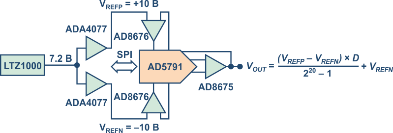

В этой статье мы продемонстрируем ультрапрецизионный программируемый источник напряжения, в котором используются микросхемы компаний Analog Devices и Linear Technology. Для создания программируемого источника напряжения с разрешением 1 ppm, интегральной нелинейностью 1 ppm и долговременным дрейфом лучше 1 ppm от диапазона полной шкалы (FSR) может использоваться микросхема AD5791 совместно с LTZ1000, ADA4077 и AD8675/AD8676 (Рисунок 1). Эта мощная комбинация помогает радиологам за счет необходимой им большей четкости изображения, повышенного разрешения и контрастности разглядеть более мелкие анатомические структуры. Представьте, что это означает применительно к МРТ (магнитно-резонансной томографии). Более детальные изображения органов и мягких тканей позволят медицинским специалистам точнее выявлять проблемы с сердцем, опухоли, кисты и аномалии в различных частях тела. Это лишь одно из множества приложений для описываемого программируемого источника напряжения.
Ультрапрецизионные источники напряжения на микросхемах Analog Devices
Рисунок 1. Программируемый источник напряжения.

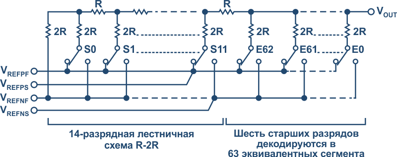

AD5791 – 20-разрядный цифро-аналоговый преобразователь (ЦАП) с небуферизованным выходом по напряжению с относительной погрешностью 1 ppm (интегральная нелинейность 1 единица младшего разряда – е.м.р.) и дифференциальной нелинейностью 1 е.м.р. (гарантированная монотонность). Он имеет впечатляющий температурный дрейф 0.05 ppm/ °C, шумы 0.1 ppm пик-пик и долговременную стабильность лучше 1 ppm. AD5791 содержит прецизионную матрицу R-2R, в которой используются самые передовые методы согласования тонкопленочных резисторов (Рисунок 2). ЦАП работает либо от однополярного источника питания до 33 В, либо от двух напряжений –16.5 В … –2.5 В (VSS) и +7.5 В … 16.5 В (VDD). На опорные входы можно подавать напряжения 5 В … (VDD – 2.5 В) и (VSS + 2.5 В) … 0 В. В AD5791 используется универсальный трехпроводный последовательный интерфейс, работающий на частотах до 35 МГц и совместимый с интерфейсными стандартами SPI, QSPI, MICROWIRE и DSP. Микросхема выпускается в 20-выводном корпусе TSSOP.
Рисунок 2. Лестничная структура матрицы резисторов ЦАП AD5791.

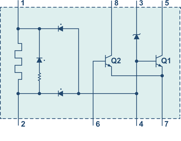

LTZ1000
Ультрастабильный источник опорного напряжения LTZ1000 с регулируемой температурой кристалла и выходным напряжением 7.2 В отличается впечатляющими шумами, не превышающими 1.2 мкВ/√кГц, долговременной стабильность 2 мкВ/√кч (кч – 1000 часов) и температурным дрейфом 0.05 ppm/ °C. Микросхема содержит стабилитрон со скрытой структурой, а также нагревательный резистор и транзисторный датчик для стабилизации температуры (Рисунок 3). Для установки рабочих токов и термостабилизации опорного источника используются внешние компоненты. Это обеспечивает максимальную гибкость, наилучшую долговременную стабильность и минимальные шумы.
Рисунок 3. Упрощенная схема источника опорного
напряжения LTZ1000.

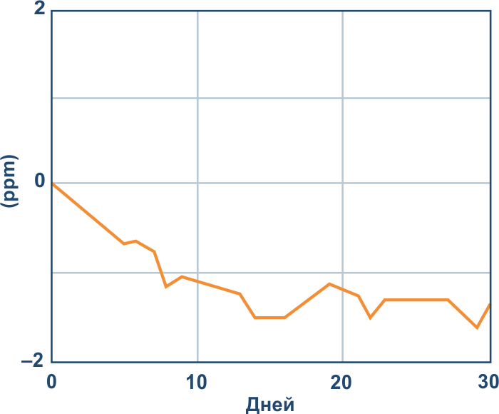

Долговременный дрейф
Еще один важный параметр, способный оказывать существенное негативное влияние на точность системы – это долговременный дрейф. Долговременная стабильность микросхемы AD5791 в типичном случае будет лучше 0.1 ppm за 1000 часов при 125 °C. С помощью LTZ1000 можно достичь долговременной стабильности порядка 1 мкВ в месяц (Рисунок 4).
Рисунок 4. Долговременная стабильность LTZ1000, начиная с момента
первого включения, без предварительной тренировки или
искусственного состаривания.

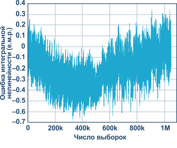

Результаты лабораторных измерений
Ошибка интегральной нелинейности измерялась в лабораторных условиях при комнатной температуре путем изменения кода ЦАП AD5791 от нуля до полной шкалы с шагом приращения кода, равным 5 (Рисунок 5). Напряжение на выходе буфера регистрировались для каждого кода ЦАП с помощью 8.5-разрядного цифрового мультиметра. Результаты измерений уверенно находились в пределах ±1 е.м.р.
Рисунок 5. Ошибка интегральной нелинейности прецизионного
источника напряжения при комнатной температуре.

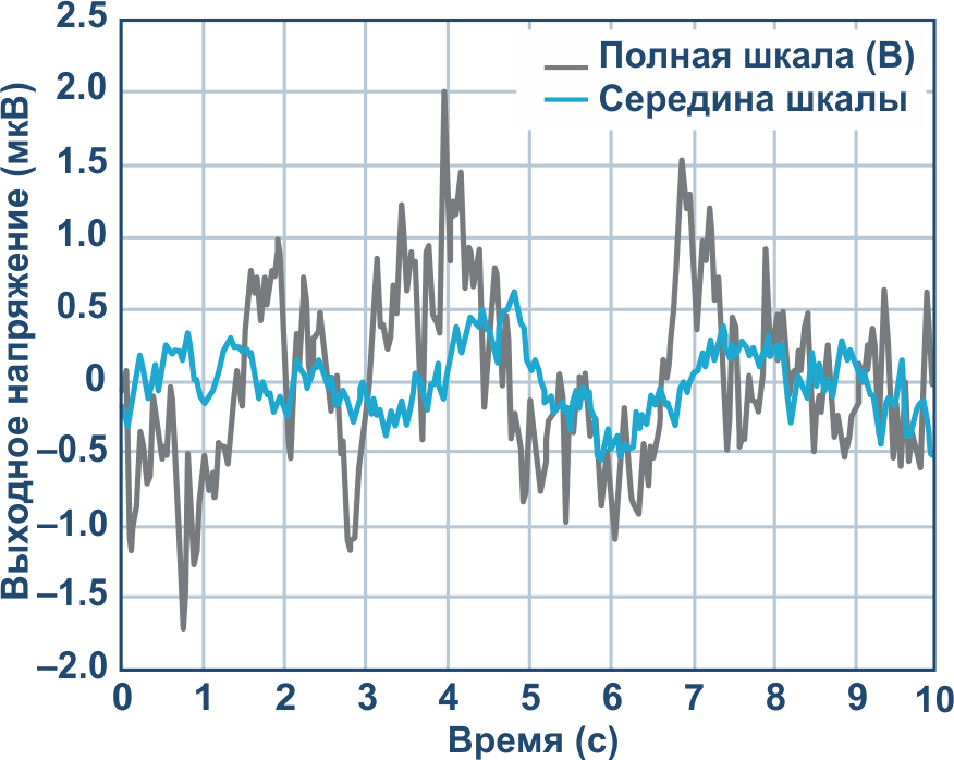

Шумы
Напряжение шумов, измеренное в середине шкалы, составило 1 мкВ пик-пик, а на полной шкале – 3.7 мкВ пик-пик (Рисунок 6). При выборе кода, соответствующего середине шкалы, уровни шумов, возникающих на путях передачи опорных напряжений, ослабляются ЦАП, чем и объясняется более низкий коэффициент шума для такого кода.
Рисунок 6. Шумы напряжения в полосе от 0.1 Гц до 10 Гц.

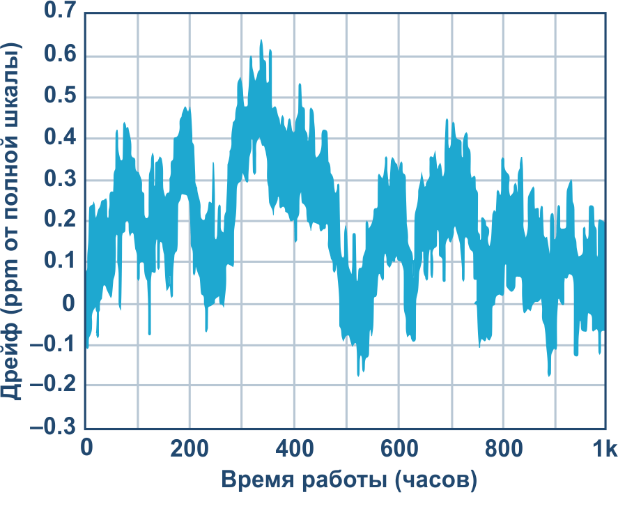

Долговременный дрейф схемы измерялся при температуре 25 °C. Записанный в AD5791 код (¾ шкалы) соответствовал выходному напряжению 5 В, которое измерялось в течение 1000 часов с интервалами 30 минут (Рисунок 7). Измеренные значения дрейфа были ниже менее 1 ppm FSR.
Рисунок 7. Дрейф выходного напряжения в ppm от
диапазона полной шкалы.

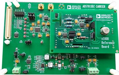

В дополнение к простоте использования, ЦАП AD5791 обеспечивает гарантированную точность 1 ppm. Однако для полного использования всех прецизионных характеристик AD5791 очень важен правильный выбор компонентов и опорного напряжения. Низкие значения шумов, температурного и долговременного дрейфа, а также высокая точность микросхем LTZ1000, ADA4077, AD8676 и AD8675 позволяют достичь точности, стабильности и воспроизводимости характеристик во времени и температурном диапазоне.
Рисунок 8. Оценочная плата EVAL-AD5791SDZ с платой источника
опорного напряжения на основе LTZ1000.
