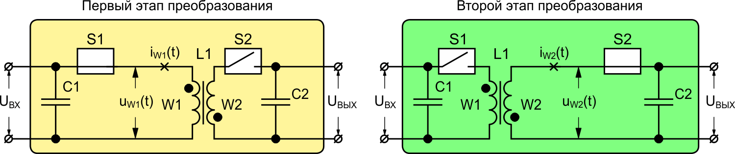

Для начала определим параметры токов в обмотках дросселя базовой обратноходовой схемы [2] (Рисунок 1). Рассмотрим простейший цикл преобразования, состоящий из двух этапов. Пусть на первом из них ключ S1 замкнут, а S2 разомкнут. В этом случае между конденсатором С1 и магнитопроводом дросселя L1 через обмотку W1 и замкнутый ключ S1 происходит обмен энергией в направлении, зависящем от режима работы преобразователя (передача, рекуперация или холостой ход) [3]. Пусть к началу первого этапа в магнитопроводе после предыдущих циклов осталось некоторое количество энергии, и его магнитный поток ф(t) имеет отличное от нуля значение ФНАЧ1. Чему при этом будут равны токи обмоток iW1(t) и iW2(t)?
Может ли ток в обмотке дросселя измениться мгновенно?
Рисунок 1. Принцип работы обратноходового преобразователя.
С обмоткой W2 все просто, поскольку ключ S2 разомкнут, ток через нее протекать не может, и значит, для первого этапа можно записать iW2(t) = 0. А вот для определения тока обмотки W1 придется вспомнить некоторые законы физики.

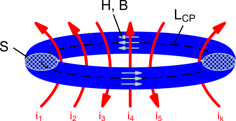

Суммарная напряженность магнитного поля Н, называемая также намагничивающей силой, связана с создающими ее токами проводимости ik теоремой о циркуляции вектора напряженности или законом полного тока: «циркуляция вектора Н по произвольному замкнутому контуру L равна алгебраической сумме токов проводимости, охватываемых этим контуром» [7]:
  (1)
где k – количество элементарных токов проводимости (Рисунок 2).
Рисунок 2. Электромагнитные процессы в дросселе.
Каждый виток каждой обмотки создает свой элементарный ток ik. Если в качестве произвольного контура L выбрать среднюю магнитную линию, то, предположив, что токи всех витков, принадлежащих обмотке, одинаковы и имеют стопроцентную связь с магнитопроводом, и что величина Н на протяжении всего контура L постоянна, формулу (1) можно записать в виде:

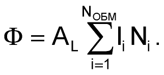

Производители магнитопроводов в справочных данных на свои изделия обычно указывают параметр AL = μ0μЭКВS/LСР, используемый для расчета индуктивностей обмоток (L = N2AL), что позволяет записать (5) в виде:
  (6)
Формула (6) справедлива для любого индуктивного элемента, даже с учетом того, что параметр AL на практике не является постоянной величиной и зависит от многих факторов, например, температуры или намагничивающей силы Н, имеющей существенное влияние на магнитную проницаемость материала магнитопровода. При этом магнитный поток и полный ток (алгебраическая сумма всех элементарных токов проводимости) – это две части одного целого, которые не существуют друг без друга. В формуле (6) нет причинно-следственных связей. Если существует магнитное поле с индукцией отличной от нуля, значит, где-то должен протекать связанный с ним полный ток, и наоборот.
Поскольку магнитный поток связан с физически существующим магнитным полем, то при любых его изменениях должен выполняться закон сохранения энергии. В моменты переключения S1 и S2 никаких энергетических процессов в магнитопроводе не происходит – дроссель не выделяет и не потребляет энергии, происходит только изменение тока обмоток, поэтому его магнитный поток будет иметь одинаковое значение как до, так и после коммутации.
Полный ток, в соответствии с (6), пропорционален магнитному потоку, и значит, при неизменном параметре AL, также не изменяется. А вот его составляющие не связаны никакими ограничениями и могут изменяться как угодно, но так, чтобы выполнялось равенство (6).

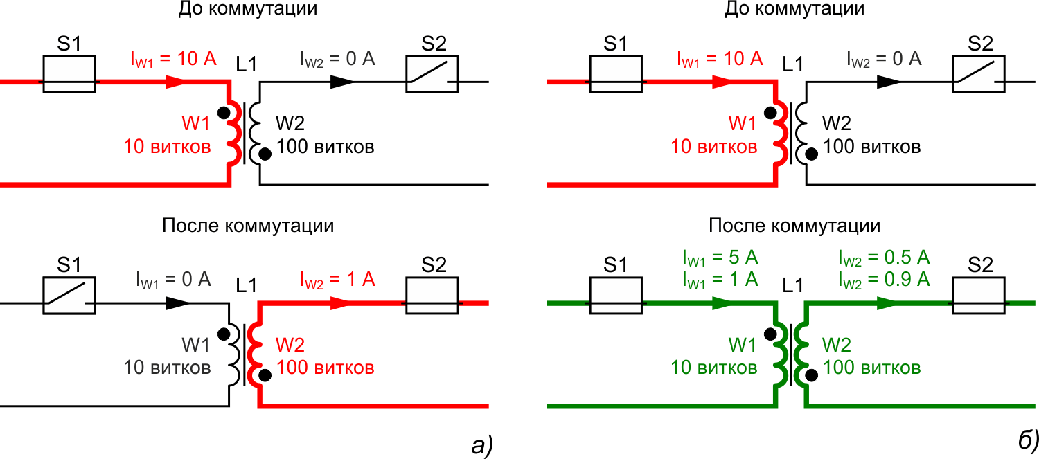

Рассмотрим в качестве примера дроссель с двумя обмотками W1 и W2, имеющими N1 = 10 и N2 = 100 витков. Его полный ток запишется в виде:
  (7)
Пусть до коммутации по обмотке W1 протекал ток IW1 = 10 A. Если после коммутации ток будет протекать только по обмотке W2, он будет равен IW2 = 1 A (Рисунок 3, а). А вот если бы обмотка W2 содержала всего лишь один виток, то ее ток был бы равен 100 A.
Рисунок 3. Токи обмоток дросселя при различных вариантах коммутации.
Если же токи будут протекать по нескольким обмоткам одновременно, что имеет место в многоканальных преобразователях, то однозначно ответить, чему они будут равны, не зная остальных параметров схемы, невозможно, поскольку существует множество допустимых комбинаций их значений. Например, они могут быть равны IW1 = 5 А и IW2 = 0.5 А или IW1 = 1 А и IW2 = 0.9 А (Рисунок 3, б), но, в любом случае, полный ток (7) и связанный с ним магнитный поток останутся неизменными.
Кроме того, при одновременной активности нескольких обмоток их токи могут иметь не только определяемую (6) магнитную составляющую, но и компоненты, возникшие из-за трансформаторного эффекта. В последнем случае, в соответствии с (7), намагничивающие силы, создаваемые трансформаторными составляющими токов, взаимно компенсируются и не влияют на процессы в магнитопроводе. Например, если токи обмоток W1 и W2, связанные с накопленной в магнитопроводе энергией, равны 5 А и 0.5 А (полный ток при этом равен 5∙10 + 0.5∙100 = 100 А), а трансформаторные составляющие равны, соответственно, –1 А и 0.1 А (при этом они не влияют на полный ток, поскольку –1∙10 + 0.1∙100 = 0), то фактические токи в обмотках будут равны IW1 = 4 А и IW2 = 0.6 А при сохранении того же значения полного тока (4∙10 + 0.6∙100 = 100 А).
Но вернемся к процессам в рассматриваемой схеме (Рисунок 1). Полный ток дросселя L1 определяется (7), однако, поскольку на первом этапе преобразования ток протекает только по обмотке W1, а магнитный поток в момент замыкания ключа S1 равен ФНАЧ1, то ток IW1НАЧ в этот момент будет равен:
