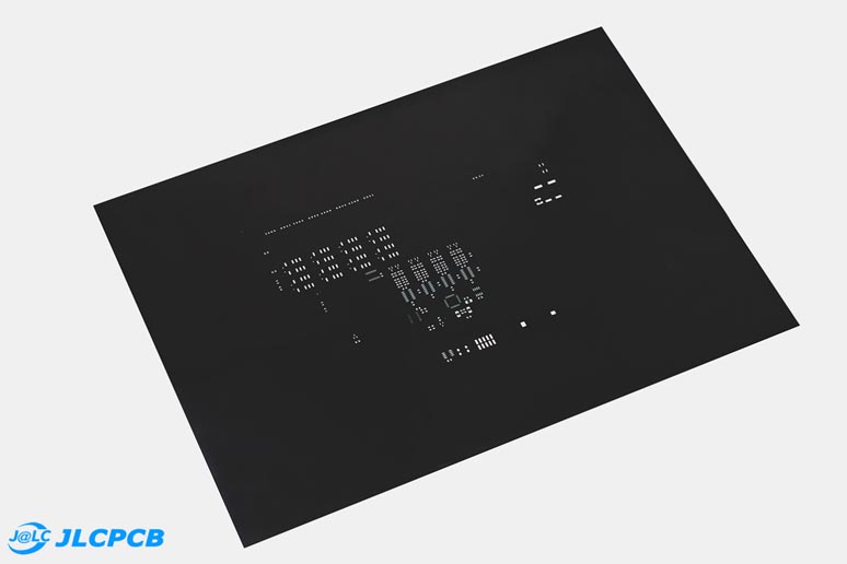

Что такое трафарет для поверхностного монтажа?
Трафарет для поверхностного монтажа предназначен для нанесения паяльной пасты на пустую печатную плату. В фольге из нержавеющей стали лазером вырезаются отверстия под контактные площадки каждого компонента поверхностного монтажа, имеющегося на плате. Трафарет аккуратно совмещают с верхней стороной печатной платы, а затем за один проход с помощью металлического ракеля через отверстия наносится паста. После отделения трафарета от печатной платы на ней остается паяльная паста, готовая к установке на нее SMD компонентов. В отличие от ручного нанесения паяльной пасты, этот процесс гарантирует воспроизводимость результатов и экономит время.

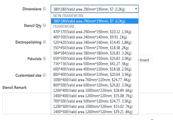

Типы трафаретов
JLCPCB предоставляет возможность выбора между трафаретами в рамке и безрамочными трафаретами. Трафарет в рамке предназначен для машинного нанесения паяльной пасты. Безрамочный трафарет рассчитан на ручное нанесение пасты. Безрамочный трафарет дешевле и легче (0.2 кг), поэтому его доставка будет стоить меньше.
Безрамочные трафареты
Безрамочные трафареты предназначены для работы со специальными системами натяжения, известными как многократно используемые рамки трафаретов. Трафареты такого типа не требуется вклеивать в рамку. Безрамочные трафареты рекомендуется использовать для сборки прототипов или малых тиражей печатных плат. Благодаря компактности, они удобны при хранении, так как занимают намного меньше места, чем трафареты в рамках. Кроме того, хранение таких трафаретов обходится дешевле.
Трафареты для поверхностного монтажа на заводе JLCPCB
Трафареты в рамках
Рамочный, или склеенный трафарет – это туго натянутая трафаретная фольга, постоянно вклеенная в рамку по ее периметру. Такие трафареты рассчитаны на массовое автоматизированное производство печатных плат. Благодаря высокой точности и износостойкости, рамочные трафареты хорошо подходят для крупносерийного производства. Если потребитель не найдет подходящего размера в ряду популярных форматов рамочных трафаретов, мы изготовим ему нестандартный трафарет.

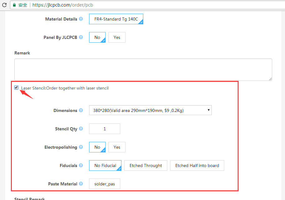

Заказ трафаретов вместе с печатными платами
При заказе платы после загрузки Gerber файла и заполнения спецификации вы можете дополнительно заказать «Лазерный трафарет», просто выбрав опцию «Laser Stencil: order together with laser stencil» (Заказать вместе с трафаретом).

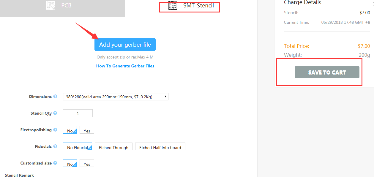

Отдельный заказ трафаретов
Если вы забыли про трафареты при заказе плат, или хотите, чтобы на границе трафарета были сделаны нестандартные вспомогательные отверстия, можете заказать трафарет отдельно на странице «Quote».
Кликните на кнопку «Add your Gerber file» (Добавьте свой Gerber файл), чтобы загрузить Gerber файл, и введите параметры трафарета.
1. Размеры
Убедитесь, что размеры трафарета, выбранного из стандартного ряда, превышают размеры вашей печатной платы.

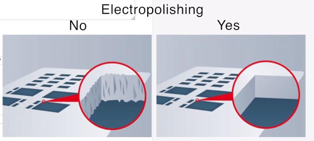

2. Электрополировка
Электрополировка, известная также как электрохимическое снятие заусенцев, удаляет мелкие заусенцы, улучшает качество поверхности и делает гладкими внутренние стенки отверстий, что улучшает отделение паяльной пасты. Это особенно важно для микросхем в корпусах с шагом выводов менее 0.5 мм и в корпусах BGA.

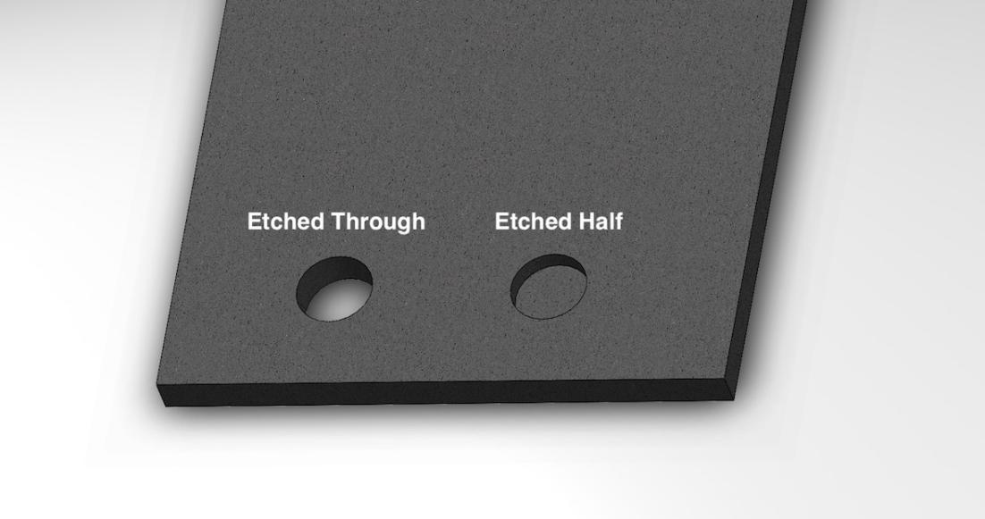

3. Реперные метки
Реперные метки необходимы для того, чтобы помочь машине найти нужные места на печатной плате. Их диаметр обычно равен 1 мм. JLCPCB предлагает три варианта: сквозные метки (Etched Through), метки на половину толщины печатной платы (Etched Half) и без меток. Если ваша установка трафаретной печати оснащена системой технического зрения, реперные метки глубиной в половину толщины платы обеспечат автоматическое совмещение платы с трафаретом. Если вы совмещаете трафарет с платой вручную, больше подойдут сквозные метки, а при их отсутствии можно выполнить совмещение, просто ориентируясь на любые контактные площадки.

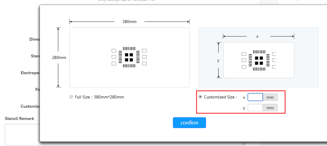

4. Произвольный размер
Вы можете выбрать произвольный размер, и мы изготовим трафарет, соответствующий вашим запросам.
