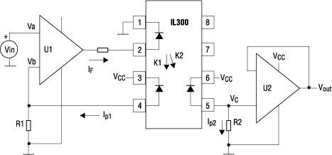

Оптопары с линейной характеристикой передачи (4 наименования). Основное назначение: в цепях развязки малосигнальных аналоговых цепей. К одним из главных достоинств данной группы можно отнести сверхвысокую линейность - до 0,01%, которая достигается, благодаря сложной обратной связи по напряжению, но в то же время сохраняет простоту подключения к обычным операционным усилителям (рис. 1).
Типовая схема включения оптопары с линейной передаточной характеристикой
Рис. 1. Типовая схема включения оптопары с линейной передаточной характеристикой на примере IL300
Подобная решение в гальванической развязке аналоговых сигналов в значительной степени упрощает и сокращает стоимость конечного изделия, благодаря отсутствию в необходимости использования дополнительных узлов типа АЦП - контроллер - ЦАП.

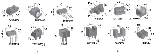

Оптические датчики используются в самых различных областях бытовой и офисной техники. Основное назначение - электронный ключ, не имеющий не механического и не электрического контакта с переключающим элементом. Например, это датчики положения или направления движения в манипуляторах различного рода (компьютерная клавиатурная «мышь» или трекбол), концевые выключатели в офисной аппаратуре, приемопередатчики для беспроводной передачи данных (IrDA), сканеры штрих-кода. Оптические датчики Vishay доступны в корпусах для поверхностного и для объемного монтажа в отверстия. Делятся на два вида по способу исполнения: отражающий (рис. 2а) и заграждающий (рис. 2б).
Внешний вид оптических датчиков отражательного (а) и заграждающего (б) исполнений
Рис. 2. Внешний вид оптических датчиков отражательного (а) и заграждающего (б) исполнений
