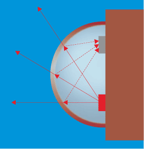

Все представленные серии инфракрасных датчиков уровня основаны на одном принципе действия, а именно - на изменении коэффициента преломления ИК-излучения на границе перехода двух сред. Одна из сред - линза самого датчика, а вторая - непосредственно окружающая среда, которая может быть воздушной в случае, когда уровень жидкости не достигает датчика, и жидкостной при достижении определенного уровня жидкости. В воздушной среде инфракрасное излучение ИК-светодиода отражается от внутренней поверхности линзы датчика и попадает в область фотоприемника, который регистрирует наличие ИК-излучения (см. рис. 1).
Траектория ИК-лучей при отсутствии жидкости
Рис. 1. Траектория ИК-лучей при отсутствии жидкости
Тогда как при контакте линзы с жидкостью условия для отражения света изменяются, и он уже по большей части не отражается, а проходит сквозь линзу, рассеиваясь в жидкости (см. рис. 2).
Траектория ИК-лучей при наличии жидкости
Рис. 2. Траектория ИК-лучей при наличии жидкости
На выходе ИК-приемника электрическая схема производит обработку сигнала и в зависимости от серии датчика преобразует его в выходной цифровой сигнал или в сигнал логического уровня PNP(NPN).
