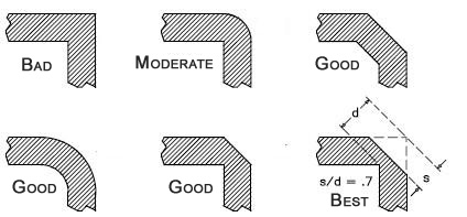

8) Ниже показано, как правильно рисовать углы дорожек:

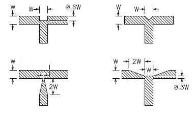

9) Т-образные разветвления должны быть как показано на рисунке:

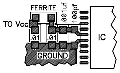

10) Сделайте развязку с источником питания. Ниже показан образец устройства и его печатной платы. Обратите внимание, что рядом с микросхемой помещен конденсатор с малой емкостью.
