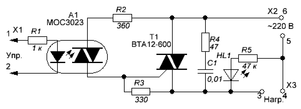

Принципиальная схема модуля изображена на рисунке:
Коммутационные страдания
Основные технические характеристики:
Мощность коммутируемой нагрузки, кВт     2.2
Напряжение питания нагрузки, В     220
Гальваническая развязка     да

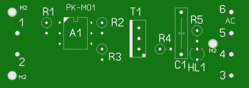

Коммутирующим элементом данного модуля является симметричный тиристор (симистор) BTA12-600 (T1). Для управления симистором используется оптосимистор MOC3023 (А1). На управляющий вход оптосимистора (Х1) подается управляющее напряжение со стороны слаботочной схемы, он открывается и открывает основной силовой симистор, в результате чего нагрузка включается. В свою очередь, для схемы управления включить силовую нагрузку означает всего лишь включить светодиод, и не более того. Очень удобно. Не нужны транзисторные ключи или любые другие элементы согласования – вы просто подключаете управляющий вход оптосимистора к выходу микроконтроллера или логической микросхемы, формирующей управляющий сигнал, и все. Единственное ограничение – управляющим сигналом должен быть высокий уровень сигнала, логическая единица. То есть, если вы хотите включить нагрузку, разумеется. Для выключения – низкий уровень.
Цепочка R4, С1 служит для подавления электромагнитных помех в момент переключения симистора. Светодиод HL1 служит для индикации включения нагрузки. Сетевое напряжение подается на клеммник Х2, нагрузка подключается к клемнику Х3.
Кстати, помимо основной задачи – управления, на оптосимистор А1 возлагается еще одна не менее важная задача – гальваническая развязка. Такая развязка означает, что ваша схема управления полностью изолирована от силовой части, и даже в случае чего питающее напряжение нагрузки никак не сможет попасть в схему управления и сжечь её. Так же совершенно свободно можно хвататься руками за любую часть схемы управления – никаких последствий для вашего здоровья от этого не наступит.
Модуль коммутации питается непосредственно от сетевого напряжения и никакого отдельного питания ему не требуется.
Есть, конечно, некоторый минус в этом устройстве – при коммутации нагрузки, мощностью более 300 Вт, силовому симистору требуется радиатор. От 100 до 300 кв.см., в зависимости от мощности нагрузки. Что, конечно, существенно увеличит габариты, но тут уж никуда не денешься. Полупроводниковый переход все еще имеет некое ненулевое сопротивление, и из-за этого полупроводниковые приборы ощутимо греются.

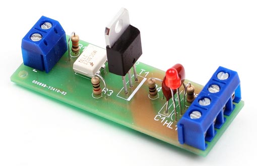

Устройство собирается на небольшой печатной плате размером 59×20 мм.
Соединения с сетью, нагрузкой и управляющей схемой выполняются проводами, соответствующего сечения с помощью винтовых клеммников. На плате предусмотрены отверстия под винт М2 для крепления платы в корпусе конструкции.

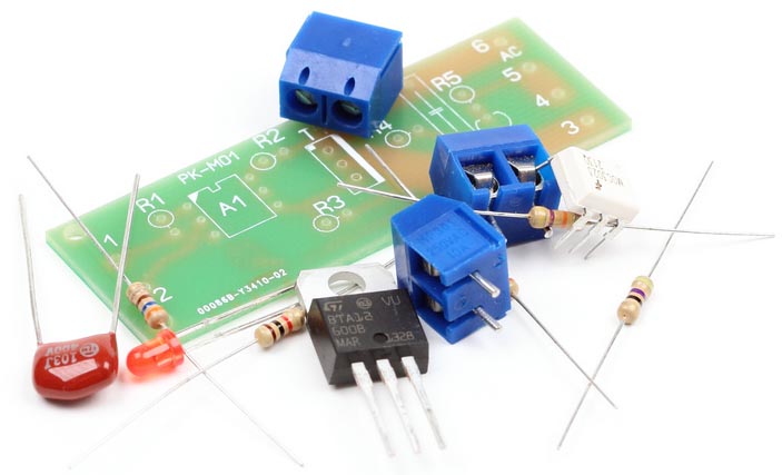

В набор входят все необходимые для сборки компоненты и даже припой.

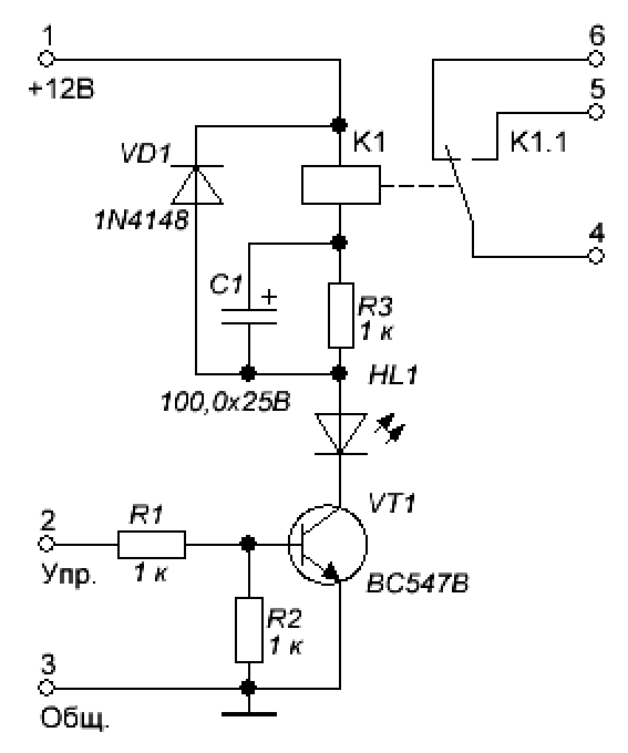

Схема:
Гальваническая развязка     Да
Напряжение питания, В     12
Макс. потребляемый ток, мА     30
В схеме этого модуля применен другой элемент коммутации нагрузки – электромагнитное реле (К1). На транзисторе VT1 собран электронный ключ, который при подаче на него сигнала от схемы управления включает реле, которое своими контактами замыкает нагрузку. Или размыкает, кстати говоря. Как видите, у реле контактная группа переключения. Один контакт замыкается, тогда как другой размыкается. Таким образом, по одному управляющему сигналу можно управлять сразу двумя нагрузками – одну выключать, другую включать.
Простейший пример – включение ночного освещения в прихожей или туалете – нам не нужен большой свет – жмем кнопку – выключается основной свет, включается дежурное освещение, необходимое, чтобы не наступить на кошку в темноте.
Светодиод HL1 индицирует включение реле. Диод VD1 нужен для того, чтобы не пробить транзистор обратным током при выключении реле.
Устройство питается от источника постоянного напряжения +12 В. Так же, как и первый модуль, М02 обеспечивает полную гальваническую развязку управляющей схемы от сетевого напряжения. В отличие от первой схемы, в этой ничего не греется и не нужен радиатор, что положительно сказывается на размерах всей конструкции. Однако надо иметь ввиду, что если полупроводниковый симистор – штука практически вечная (конечно, если над ним не издеваться и правильно эксплуатировать), то у реле есть вполне определенный ресурс, выражающийся в количестве переключений контактов. Скажем, у того реле, которое входит в набор данного модуля этот ресурс составляет 100,000 переключений (под нагрузкой). После этого производитель не гарантирует его правильную работу. Чаще всего причиной отказа реле становится прогорание его контактов.
Помимо этого, нужно учитывать, что у реле есть ненулевое время переключение. Обычно, оно составляет около 10 миллисекунд.

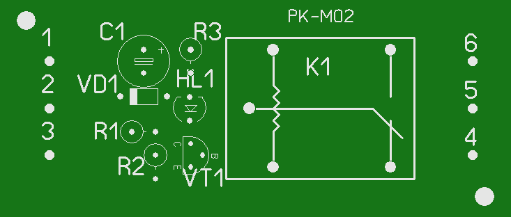

Модуль собирается на печатной плате с размерами 55×23 мм.
У модуля есть винтовые клеммники, к которым подключается питание, схема управления и нагрузка. Кстати, в отличие от первого модуля, этот можно просто включить в разрыв питающего нагрузку провода. Например, вместо стандартного выключателя.

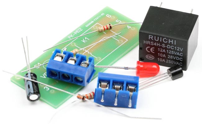

В набор входят все необходимые для сборки модуля компоненты, включая припой.
