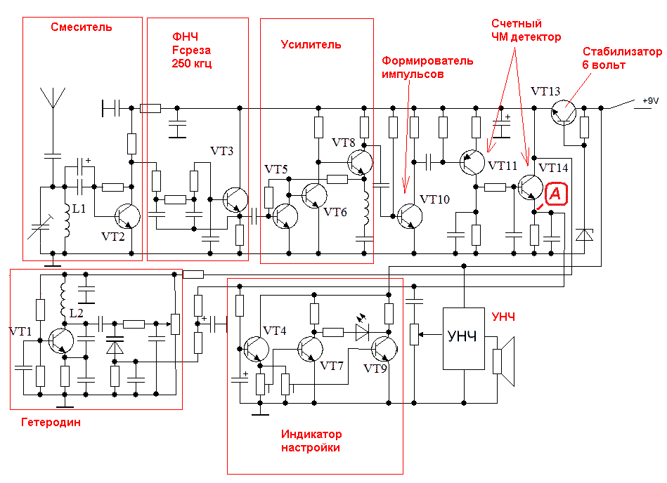

Давайте посмотрим на принципиальную схему нашего приемника. Пока она представлена без номиналов деталей, исключительно для понимания, в каком месте что находится из рассмотренного выше.
Собираем УКВ ЧМ радиоприемник с АПЧ и ИТН
Итак, для упрощения конструкции мы не стали делать УВЧ, поскольку высокочастотный транзистор в смесителе обладает вполне достаточным усилением. Узел смесителя выполнен на транзисторе VT2, гетеродина – на VT1. Изменение частоты гетеродина, а значит и настройка приемника на вещательную станцию, осуществляется переменным резистором. Он меняет напряжение на варикапе, тот в свою очередь изменяет внутреннюю емкость, а значит и резонансную частоту контура L2. Перестройка входного контура L1 происходит автоматически за счет индуктивной связи между гетеродином и смесителем. Таким же образом сигнал от гетеродина попадает в смеситель.
Промежуточная частота в этом приемнике очень низкая – 180 кГц. Мы выбрали ее для того, чтобы упростить схему, избавив её от лишних катушек индуктивности. Как видите, за исключением катушек L1 и L2 в приемнике нет ни одной катушки. Такое решение имеет и кучу минусов, но нам показалось, что мотать катушки – это довольно скучное и ненужное занятие и решили вас от этого занятия избавить.
На транзисторе VT2 собран фильтр НЧ, выделяющий промежуточную частоту из винегрета смесителя. Он выполняет роль ФПЧ. Далее сигнал ПЧ поступает на УПЧ на транзисторах VT5, VT6, VT8. Кстати говоря, низкая промежуточная частота позволяет еще и выполнить хороший, устойчивый УПЧ с весьма высоким коэффициентом усиления. После УПЧ сигнал идет на формирователь импульсов и частотный детектор на транзисторах VT10 и VT11, VT14, соответственно. С выхода частотного детектора, обозначенного на схеме большой красной буквой А, выходит уже низкочастотный звуковой сигнал, пригодный для УНЧ. Помимо УНЧ, сигнал с ЧД через интегрирующие цепочки подается на АПЧ – автоподстройку частоты и ИТУН – индикатор настройки.
Принцип работы ИТУН довольно прост – чем точнее настройка на радиостанцию, тем выше напряжение на выходе частотного детектора. Схематически ИТУН представляет собой два пороговых элемента, один их которых срабатывает выше определенного напряжения, другой – ниже.
Вся схема радиоприемника, за исключением УНЧ, питается от внутреннего стабилизатора на транзисторе VT13. Это необходимо для того, чтобы параметры настройки приемника не уплывали при питании приемника, например, от несвежей батарейки, напряжение которой уже порядком подсело.

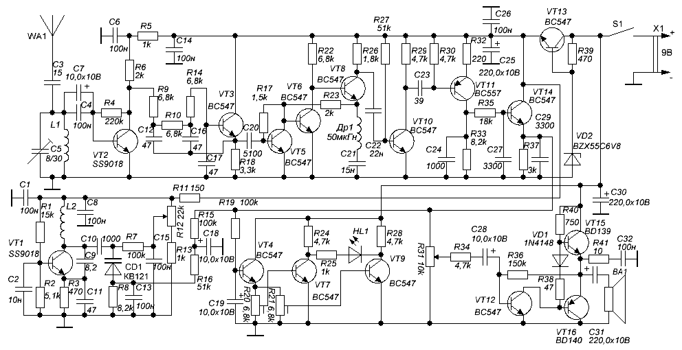

Принципиальная схема:
Схема выполнена на общедоступных компонентах, не содержит дорогих или дефицитных деталей.
Дроссель Др.1 – готовый, выводной. Можно использовать отечественный ДПМ-0,1, можно любой китайский.

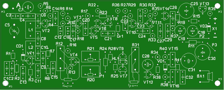

В набор входит, разумеется, готовая печатная плата с обозначением всех компонентов – куда что нужно припаять. Несмотря на довольно большое количество компонентов, сборка приемника потребует не слишком много времени.

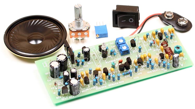

В набор входит все необходимое для сборки, включая припой и эмалированный медный провод для намотки катушек L1 и L2.
Настройка на радиостанцию осуществляется многооборотным подстроечным резистором. В целом, это не слишком удобно, но для такого резистора вполне можно придумать ручку, которую и вывести на переднюю панель корпуса радиоприемника. Если такой вариант не очень устраивает, можно приобрести специальный многооборотный переменный резистор фирмы Bourns такого же номинала, как указано на схеме.
Ну и после сборки должно получиться что-то вроде такого:
