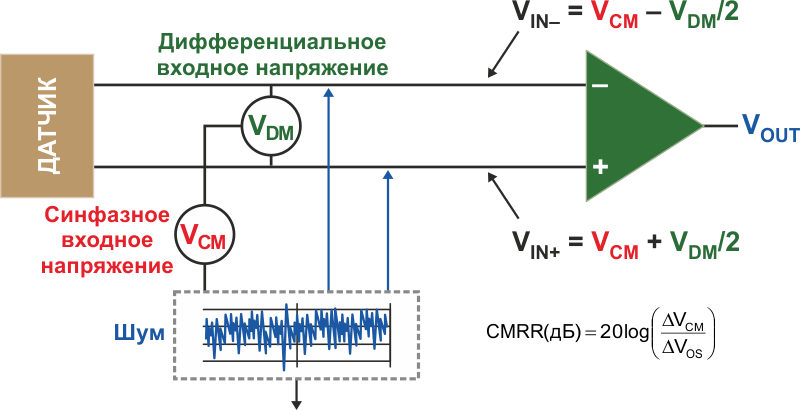

Прежде чем углубляться в различия подходов и вариантов, давайте сначала посмотрим, чего мы пытаемся достичь, используя схему на Рисунке 1.
Эволюция инструментального усилителя
Рисунок 1. Блок-схема интерфейса датчика на основе ИУ.
Выходы датчика подключены к входам ИУ, усиливающего дифференциальное напряжение. Помехи попадают из многих источников, как в излучаемой, так и в кондуктивной форме. Типичные помехи могут приходить из импульсных источников питания, моторов и беспроводных устройств. Такие помехи ослабляются экранированием и хорошей разводкой печатной платы, но часть их, все-таки, проникает в схему.
К счастью, большинство из этих помех проявляет себя как синфазное напряжение (VCM), наложенное на дифференциальное входное напряжение датчика (VDM), поэтому правильно сконструированная измерительная схема с хорошим коэффициентом подавления синфазного сигнала (CMRR) значительно уменьшит это напряжение, поддерживая высокую точность коэффициента усиления. Минимальное значение CMRR для постоянного напряжения обычно приводится в технических спецификациях, в то время как для переменного тока CMRR представляется в виде графиков частотных зависимостей.

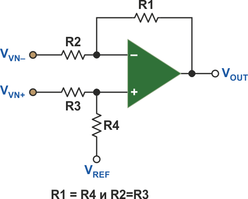

Если нужно усилить разность напряжений на выходах датчика, подойдет и простой дифференциальный усилитель, но такая схема будет иметь множество недостатков. В простейшей реализации этой схемы, приведенной на Рисунке 2, при однополярном питании напряжение VIN+ смещено на величину VREF, в типичном случае равном половине напряжения питания.
Рисунок 2. Дискретный дифференциальный усилитель.
Разработанный для усиления дифференциальных напряжений, операционный усилитель сам по себе имеет хороший CMRR, но все портят окружающие его схемы. Любое рассогласование сопротивлений внешних резисторов, включая несогласованность любых делителей, подключенных к VREF, ограничивает способность ОУ подавлять синфазные сигналы и, соответственно, уменьшает CMRR. Резисторы просто не могут иметь такие допуски, чтобы обеспечивать уровни CMRR, ожидаемые от ИУ.

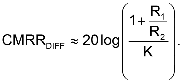

С помощью приведенной ниже формулы можно оценить влияние допуска номиналов резисторов TR на коэффициент подавления синфазного сигнала CMRRDIFF дифференциального усилителя с коэффициентом усиления G = 1 В/В:
  • Если TR = 1%, наихудшее значение CMRRDIFF будет равно 34 дБ;
  • Если TR = 0.1%, наихудшее значение CMRRDIFF будет равно 54 дБ.
В этой формуле K – разброс отношений сопротивлений резисторов R1/R2 и R3/R4, который в худшем случае может составлять 4TR:

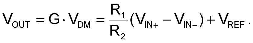

Коэффициент передачи усилителя, усиливающего дифференциальное входное напряжение, равен
Проблема заключается в том, что дифференциальное напряжение (VIN- и VIN+) включает наложенные шумы, и любое синфазное напряжение, не подавленное из-за плохого CMRR, будет усилено схемой, в результате чего выходной сигнал будет искажен шумами.
У этого простого решения есть и другие недостатки. Обычно входной импеданс операционного усилителя очень высок и находится в диапазоне от мегаом до гигаом. Однако подключение цепей обратной связи и опорного напряжения приводит к снижению и разбалансу импеданса, в результате чего увеличивается нагрузка датчика и уменьшается точность измерений. Если такая схема будет усиливать слабый сигнал датчика, низкая точность усиления при наличии шумов сделает ее непригодной для целей измерения.

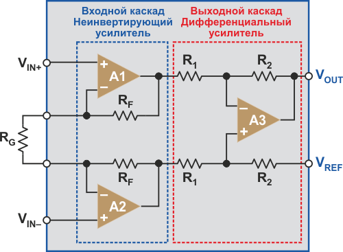

Вариант на трех микросхемах операционных усилителей
На Рисунке 3 показана распространенная схема ИУ, выпускаемого в виде одной интегральной схемы. Схема состоит из двух каскадов. Первый каскад содержит два инвертирующих буферных усилителя, а выходной каскад представляет собой традиционный дифференциальный усилитель. Сопротивления используемых в микросхеме внутренних резисторов согласованы с очень высокой точностью, достижимой лишь с помощью лазерной подгонки на кристалле, позволяющей достичь намного лучших значений CMRR.
Рисунок 3. Вариант на трех микросхемах операционных усилителей.
Усилители входного каскада обеспечивают высокий импеданс, минимизирующий нагрузку на датчики. Резистор RG, устанавливающий величину коэффициента усиления, позволяет разработчикам выбрать любое значение из рабочего диапазона устройства, в типичном случае находящегося в интервале от 1 В/В до 1000 В/В.
Выходной каскад представляет собой обычный дифференциальный усилитель. Отношение сопротивлений внутренних резисторов R2/R1 определяет коэффициент усиления внутреннего дифференциального усилителя, который для большинства ИУ равен 1 В/В, поскольку общее усиление обеспечивается усилителями входного каскада. Сбалансированные сигнальные тракты между входом и выходом гарантируют отличный CMRR.
Конструкция проста в реализации, занимает немного места на плате и требует меньшего количества компонентов, а значит, снижается и стоимость системы. Кроме того, при использовании вывода VREF схема совместима с однополярными источниками питания. Однако и эта схема требует учета определенных ограничений.
Благодаря согласованию внутренних резисторов дифференциального усилителя, ИУ на трех ОУ имеет высокий CMRR для постоянного напряжения, но для переменного напряжения CMRR может быть существенно ухудшен архитектурой обратной связи. Кроме того, из-за невозможности полного согласования паразитных емкостей, CMRR уменьшается с ростом частоты. Диапазон синфазных входных напряжений необходимо ограничивать до уровня, исключающего насыщение внутренних каскадов. Для получения наилучших характеристик схемы вывод VREF должен быть подключен к буферному усилителю. И, наконец, температурные коэффициенты внешних и внутренних резисторов, задающих коэффициент усиления, не могут быть согласованы в принципе, что также снижает CMRR.

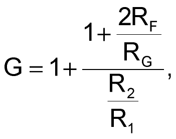

Характер влияния согласованности резисторов на точность коэффициента усиления G определяется выражением
где

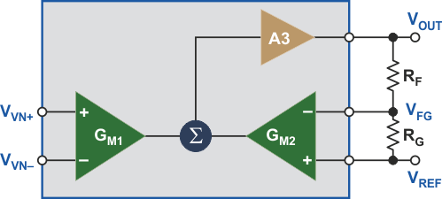

В ИУ с косвенной обратной связью по току (КОСТ) используется новый способ преобразования напряжения в ток (Рисунок 4). Он состоит из двух согласованных транскондуктивных усилителей (усилителей тока, управляемых напряжением – ред.) GM1 и GM2 и трансимпедансного усилителя A3 с большим коэффициентом усиления. В конструкции не используются согласованные резисторы, поэтому ей не нужны внутренние резисторы с лазерной подгонкой, что снижает затраты на производство. Еще одно преимущество этой схемы определяется тем, что ей не нужен ни один внешний резистор, согласованный с внутренними резисторами. Все что требуется – максимально хорошее согласование температурных коэффициентов внешних резисторов RF и RG, от которого напрямую зависит дрейф усиления.
Рисунок 4. Вариант с косвенной обратной связью по току.
CMRR по постоянному току такого усилителя высок, поскольку синфазные сигналы удаляются усилителем GM1. С ростом частоты CMRR по переменному току уменьшается слабо. Как уже упоминалось, ИУ на основе трех ОУ имеют ограниченные диапазоны входных напряжений, что связано с необходимостью предотвращения насыщения внутренних узлов схемы. У усилителей с КОСТ размах выходного напряжения не связан с входным синфазным напряжением, что расширяет рабочий диапазон до значений, недостижимых для архитектуры с тремя ОУ.
Второй каскад (GM2 и A3) дифференциально усиливает сигнал и еще больше ослабляет синфазные шумы на VFG и VREF. Подав напряжение смещения к выводу VREF, этот усилитель также можно использовать в схемах с однополярным питанием.
Коэффициент усиления КОСТ ИУ равен
где VDM – дифференциальное напряжение, равное

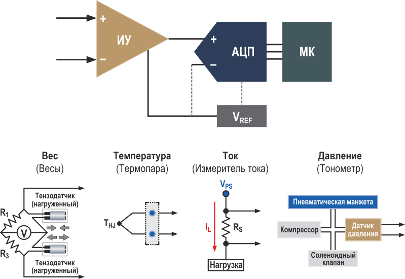

Несколько типичных приложений, использующих ИУ для усиления сигналов датчиков, показано на Рисунке 5.
Рисунок 5. Примеры типичных приложений, использующих ИУ
для усиления сигналов датчиков.
