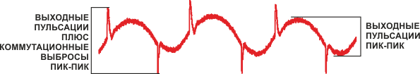

Выходные пульсации и коммутационные выбросы зависят от топологии регулятора, а также от номиналов и характеристик внешних компонентов. Выходные пульсации – это остаточное напряжение переменного тока на выходе схемы, связанное с переключением регулятора. Их основная частота равна рабочей частоте преобразователя. Коммутационные выбросы представляют собой высокочастотные колебания, создаваемые фронтами импульсов переключения. Измерение их амплитуды, выраженной как максимальное напряжение от пика до пика, затруднено, поскольку она сильно зависит от схемы испытаний. Пример выходных пульсаций и коммутационных шумов показан на Рисунке 1.

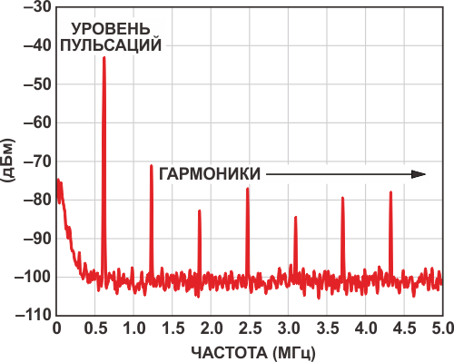

При измерении нежелательных артефактов выходного сигнала разработчикам силовой электроники полезно представлять поведение их устройства в частотной области, поскольку это дает им наглядную информацию о том, какие дискретные частоты и гармоники вносят основной вклад в выходные пульсации на каждом соответствующем уровне мощности. Пример такого спектра показан на Рисунке 2. Подобная информация помогает инженерам определить, подходит ли выбранная микросхема импульсного регулятора для преобразования напряжения в их приложениях.
Характеристика в частотной области, полученная с использованием анализатора спектра.
Рисунок 2. Характеристика в частотной области, полученная

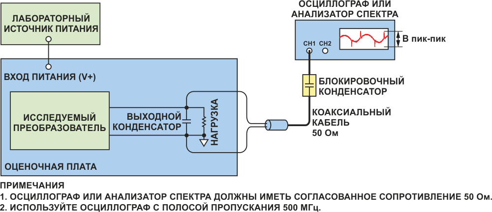

Для измерений в частотной области 50-омный коаксиальный кабель подключают параллельно выходному конденсатору. Сигнал проходит через блокировочный конденсатор на согласованный 50-омный вход анализатора спектра. Блокировочный конденсатор защищает вход анализатора от перегрузки постоянным напряжением. 50-омная линия передачи сигнала минимизирует высокочастотные отражения и уровень стоячих волн.
Основным источником выходных пульсаций является выходной конденсатор, поэтому точку измерений следует располагать как можно ближе к нему. Для минимизации дополнительной индуктивности, способной исказить результаты измерений, площадь петли между измерительным наконечником щупа и землей должна быть минимально возможной. Выходные пульсации и гармоники в частотной области представлены на Рисунке 2. В указанных режимах работы ADP2114 на основной частоте генерирует выходные пульсации амплитудой 4 мВ пик-пик.

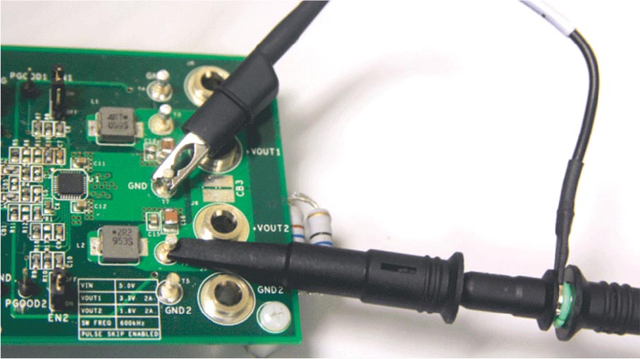

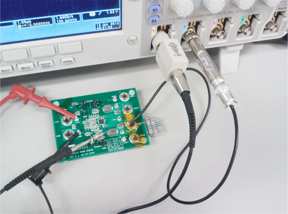

При использовании щупа осциллографа избегайте образования земляных петель, поскольку петли, образованные сигнальным щупом и длинными выводами земли вносят дополнительную индуктивность и увеличивают амплитуду коммутационных выбросов.
Земляная петля вызывает ошибки измерений.
Рисунок 3. Земляная петля вызывает ошибки измерений.

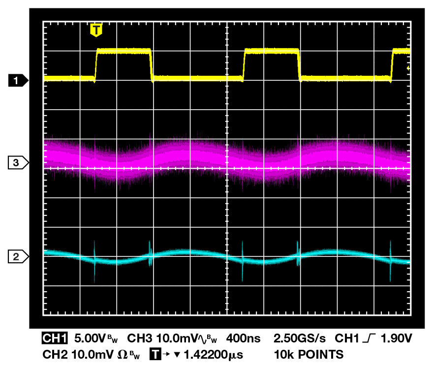

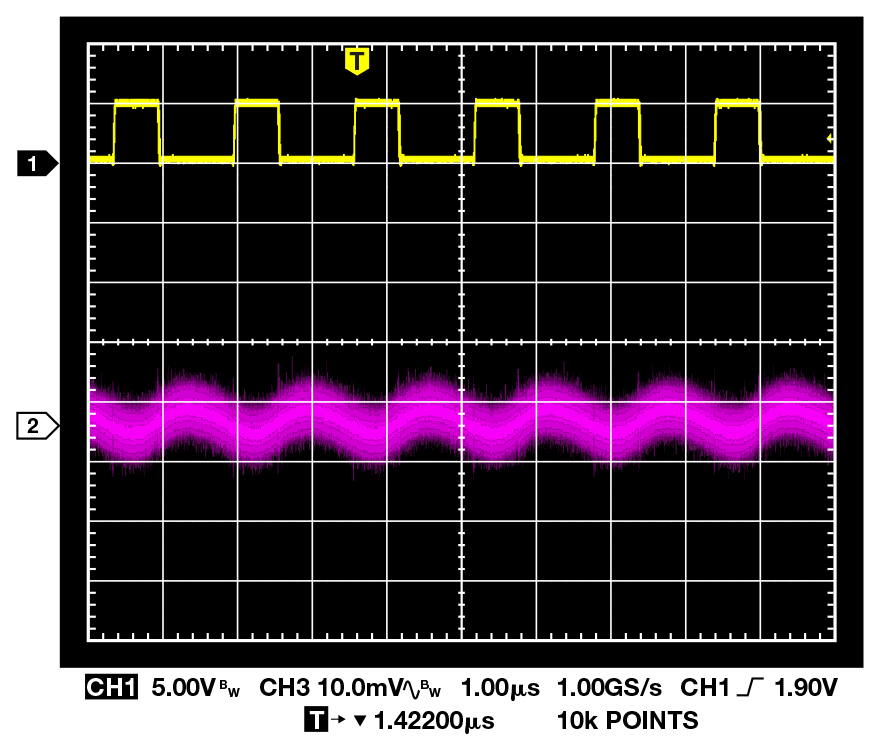

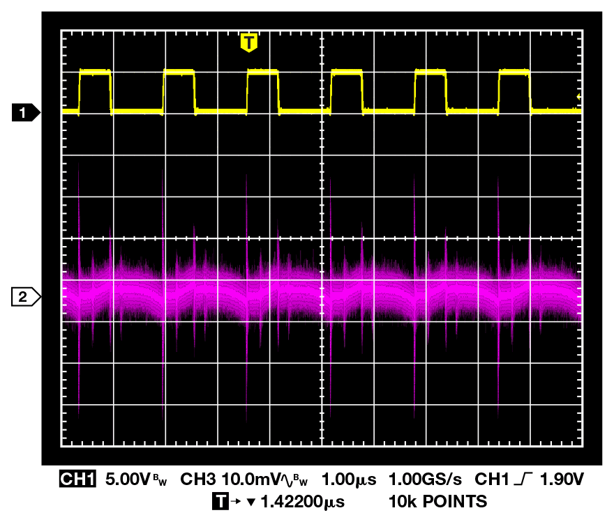

Измеряя слабые выходные пульсации, использовать пассивный щуп 1:1 или 50-омный коаксиальный кабель предпочтительнее, чем щуп 1:10, который ослабляет сигнал в 10 раз, опуская его вниз к уровню шумового порога. Приемлемый, но не лучший метод подключения щупа осциллографа показан на Рисунке 3. Результирующая осциллограмма сигналов, полученная при полосе пропускания прибора 500 МГц, изображена на Рисунке 4. Высокочастотный шум и выбросы напряжения не имеют прямого отношения к импульсному преобразователю, а являются артефактами измерений, порожденными длинным проводником заземления.
Формы сигналов в коммутационном узле (1) и на выходе (2).
Рисунок 4. Формы сигналов в коммутационном узле (1)
и на выходе (2).

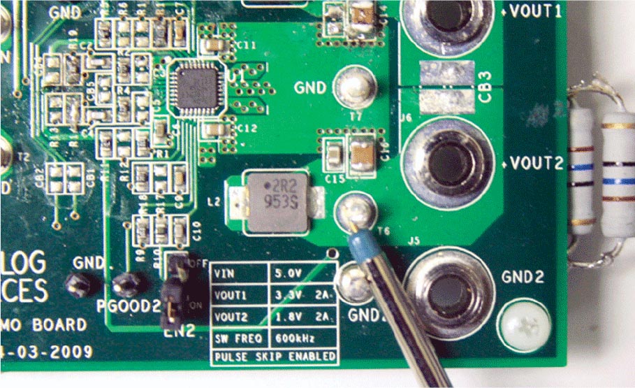

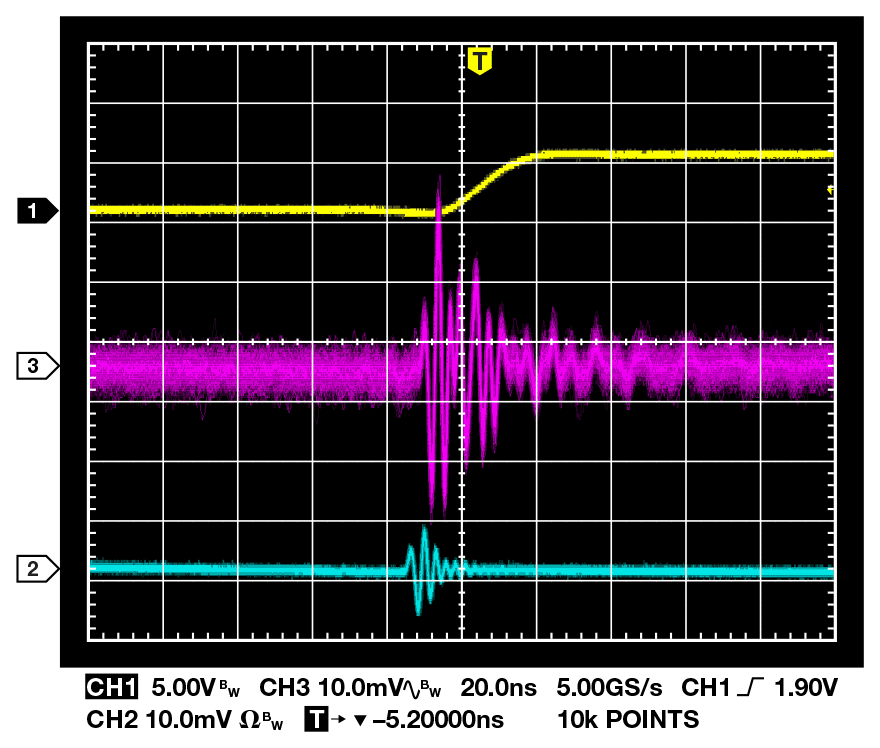

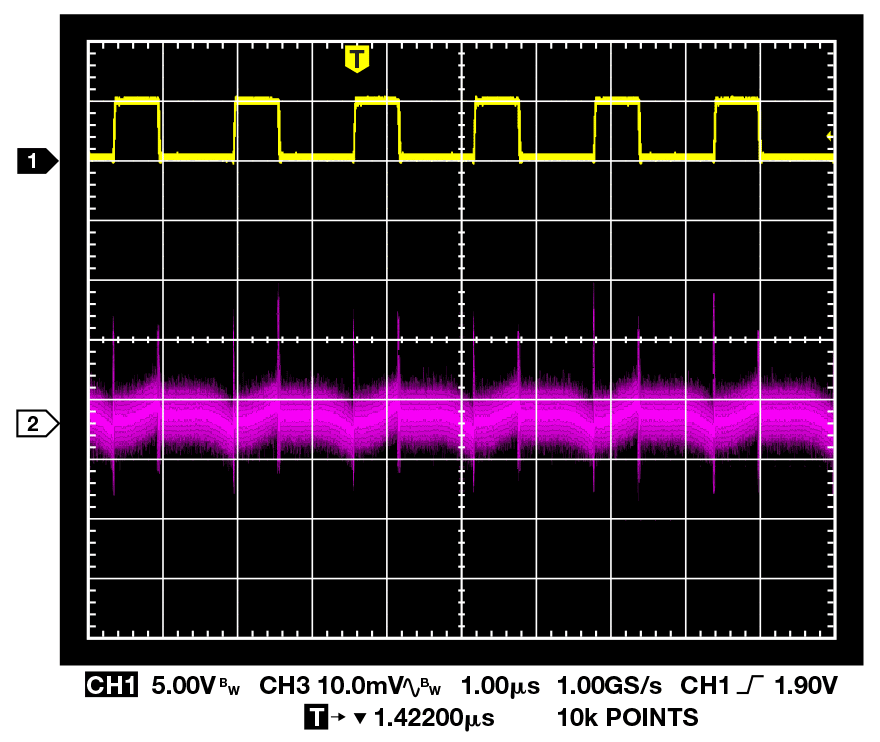

Существует несколько способов снижения паразитной индуктивности. Один из них заключается в том, чтобы отсоединить длинный земляной провод от стандартного щупа осциллографа, и касаться какой-либо точки платы, имеющей потенциал земли, непосредственно земляной втулкой. Этот метод, называемый «tip-and-barrel»1), иллюстрируется Рисунком 5. Однако в данном случае щуп оказывается подключенным не к той точке – к выходу регулятора, а не непосредственно к выходному конденсатору, как это следовало бы сделать. В результате, хотя вывод земли при таком включении был удален, индуктивность дорожек печатной платы осталась. На Рисунке 6 показана результирующая осциллограмма, полученная в полосе пропускания 500 МГц. После исключения длинного земляного вывода уровень высокочастотных шумов снизился.
1) Название метода «tip-and-barrel» оставлено без перевода. Здесь «tip» – острие щупа, «barrel» – в буквальном переводе «бочонок» – земляная металлическая втулка щупа.
Использование метода tip-and-barrel в произвольной точке на выходе импульсного преобразователя.
Рисунок 5. Использование метода tip-and-barrel в произвольной точке
Формы сигнала в коммутационном узле (1) и переменной составляющей выходного напряжения (2).
Рисунок 6. Формы сигнала в коммутационном узле (1)
напряжения (2).

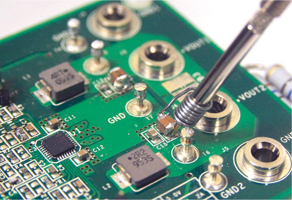

	Использование метода tip-and-barrel с заземляющей проволочной спиралью на выходном конденсаторе.
Рисунок 7. Использование метода tip-and-barrel с заземляющей
Как видно из Рисунка 7, прямое подключение щупа к выходному конденсатору с использованием заземляющей спирали дает почти оптимальную детализацию выходных пульсаций. Коммутационные выбросы стали лучше, а индуктивность проводников платы существенно уменьшилась. Теме не менее, изображение пульсаций все еще остается размытым из-за наложения постороннего сигнала небольшой амплитуды (Рисунок 8).
Рисунок 8. Формы сигнала в коммутационном узле (1)
напряжения (2).

Наилучший метод измерений на выходе импульсного преобразователя предполагает подключение 50-омного коаксиального кабеля, согласованного 50-омным входным импедансом осциллографа. Постоянную составляющую отсекает конденсатор, включенный между выходом регулятора и входом осциллографа. Другой конец кабеля может быть припаян непосредственно к выходному конденсатору с использованием заземляющей спирали, как это показано на Рисунках 9 и 10. Это позволяет сохранить целостность сигнала при измерении очень слабых сигналов в широкой полосе частот. Рисунок 11 дает возможность сравнить метод tip-and-barrel и вариант с подключением 50-омного коаксиального кабеля к выходному конденсатору при полосе измерений 500 МГц.

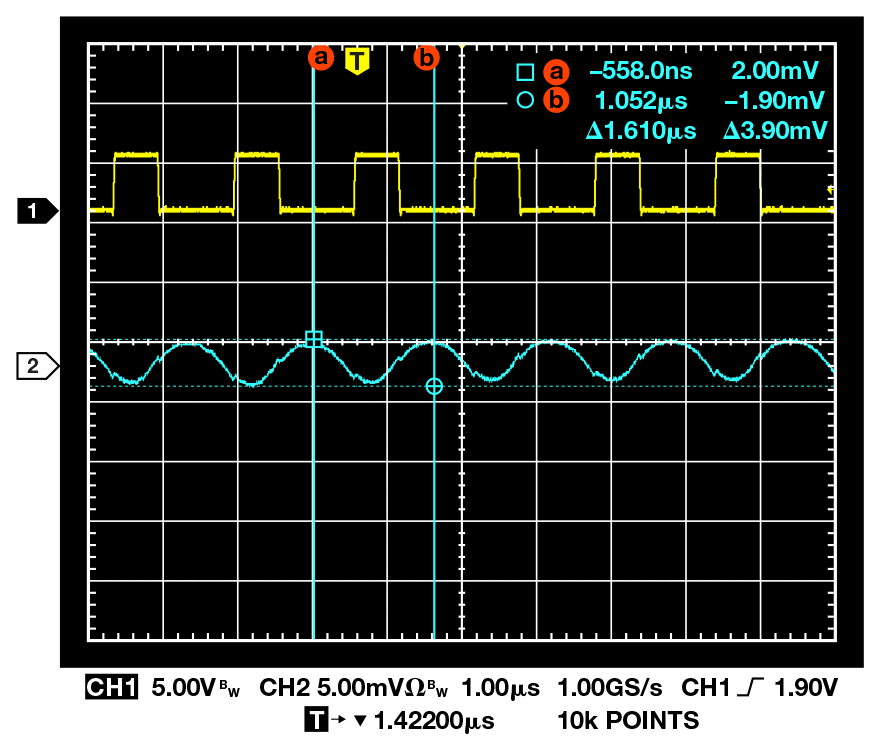

Сравнение методов показывает, что коаксиальный кабель в 50-омном оборудовании обеспечивает более точные результаты с меньшими шумами, даже при измерении в полосе частот 500 МГц. Изменение полосы пропускания осциллографа до 20 МГц практически полностью убирает высокочастотный шум (Рисунок 12). Во временнóй области ADP2114 генерирует выходной шум с амплитудой 3.9 мВ пик-пик, что хорошо согласуется с результатами измерений в частотной области, дающими значение 4 мВ пик-пик в полосе 20 МГц.
	Сигнал в коммутационном узле (1) и пульсации выходного напряжения (2).
Рисунок 12. Сигнал в коммутационном узле (1) и пульсации

Энергия коммутационных выбросов ниже, но частотный спектр шире, чем у выходных пульсаций. Выбросы происходят в моменты переключения и часто нормируются как один параметр, измеряемый от пика до пика и включающий пульсации. Рисунок 13 иллюстрирует сравнение двух методов измерения коммутационные выбросов: с использованием стандартно щупа осциллографа с длинной земляной петлей и согласованного на конце 50-омного коаксиального кабеля при полосе частот осциллографа 500 МГц. Из сравнения хорошо видно, почему, как правило, при длинном проводе заземления наблюдаемые коммутационные выбросы оказываются больше ожидаемых.
