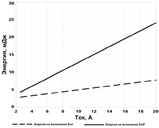

Энергия переключения V80N65B
Рис. 1. Энергия переключения V80N65B.

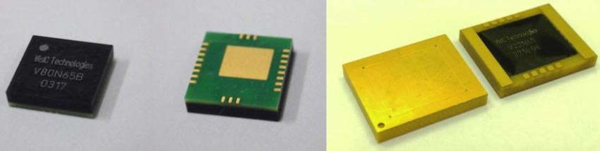

GaN-модули выпускаются с верхним и нижним расположением теплоотводящей площадки (Рис. 2).
Силовые ключи доступны с верхним и нижним расположением теплоотводящей площадки
Рис. 2. Силовые ключи доступны с верхним и нижним расположением теплоотводящей площадки.

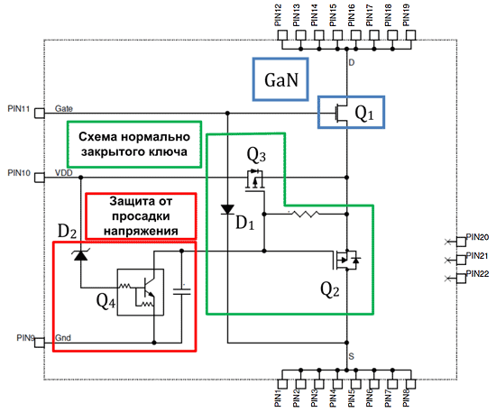

Схема Noff включает два низковольтных кремниевых p-MOSFET (Q2 и Q3), один быстрый диод Шоттки D1 и резистор подтяжки (Рис. 3). Именно эта схема гарантирует нормально разомкнутое состояние GaN-ключа.
Внутренняя схема V80N65B
Рис. 3. Внутренняя схема V80N65B.
Схема Noff может оказаться в трех рабочих состояниях:
  • Высокое напряжение HV приложено только к стоку и истоку. В таком случае, так как транзистор Q2 выключен, на его истоке присутствует высокое напряжение, поэтому на затворе силового ключа формируется отрицательный потенциал через диод D1, который приводит к выключению GaN-транзистора.
  • Высокое напряжение HV приложено к стоку и истоку, а драйвер подключен ко входам Gate, VDD и GND (без питания AUX). В таком случае Q3 находится в выключенном состоянии и разрывает путь протекания тока от драйвера, а схема работает, как и в первом случае.
  • При нормальной работе Q2 и Q3 находятся во включенном состоянии. GaN-транзистор управляется напрямую от драйвера. Ток проходит через GaN-ключ и транзистор Q2.
Схема защиты от просадок напряжения UVLO состоит из биполярного транзистора с некоторым смещением (Q4) и 9 В стабилитрона (Рис. 3).
UVLO блокирует работу GaN-модуля при включении и выключении питания драйвера, или когда напряжение питания VDD находится ниже минимально допустимого уровня.
Принцип работы схемы защиты UVLO следующий: напряжение питания контролируется с помощью стабилитрона. Если оно превышает 9 В, то биполярный транзистор Q4 включается и разрешает работу транзисторов Q2 и Q3. Если напряжение AUX опускается ниже 9 В, то схемы защиты UVLO переводит GaN-ключ в нормально разомкнутое состояние с помощью схемы Noff.

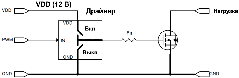

  • Исток силовых GaN-модулей платформы ALL-Switch™ следует подключать к цепи питания драйвера VDD (Рис. 8), в отличие от кремниевых полевых транзисторов, у которых исток подключается к земле GND (Рис. 9). Такое включение позволяет использовать для управления GaN-транзисторов стандартные 12 В драйверы.
  • Вывод GND подключается к цепи драйвера GND.
Схема управления V80N65B
Рис. 8. Схема управления V80N65B.
Схема управления стандартным N-канальным MOSFET
Рис. 9. Схема управления стандартным N-канальным MOSFET.

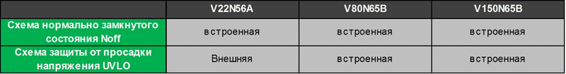

Схема включения модуля V22N65A также имеет особенности. Так как в данном модуле отсутствует встроенная схема защиты от просадки напряжения UVLO, то ее необходимо реализовать самостоятельно с помощью внешних компонентов (Рис. 10).

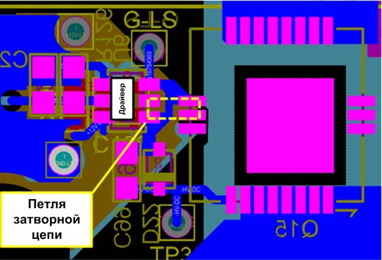

Силовые GaN-модули платформы ALL-Switch™ предназначены для быстрых и высокочастотных переключений. Для достижения максимальной производительности и эффективности необходимо ответственно подходить к разработке силовых цепей и цепей схемы управления.
Петля цепи управления затвором, идущая от выхода драйвера к затвору силового модуля и обратно к выводу GND драйвера, должна быть максимально короткой для уменьшения паразитной индуктивности (Рис. 12).
Топология печатной платы с GaN-ключом
Рис. 12. Топология печатной платы с GaN-ключом.

В модулях ALL-Switch™ используется особое корпусное исполнение EMPACK. Корпуса EMPACK имеют встроенную керамическую подложку (AlN), которая необходима для эффективной передачи тепла от GaN-кристалла к печатной плате.
