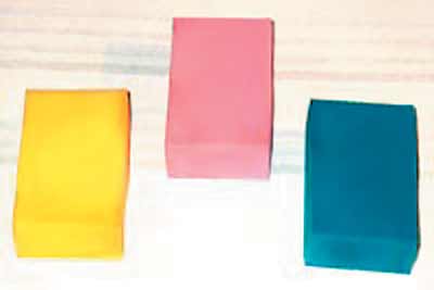

Следует отметить, что после промывки губок картриджа они сохраняют свою окраску (но более светлую), и это считается нормой. В качестве примера приведем внешний вид губок картриджа Epson T018 после промывки (см. рис.1).

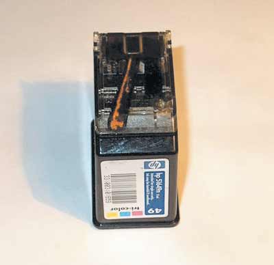

В качестве примера на рис. 2 стрелкой показан засохший канал с желтыми чернилами картриджа НР № 49 (51649).
Операцию замачивания сопел картриджа можно выполнить паром (например, держать печатающую головку над открытой крышкой горячего чайника) или поместить головку в сосуд с небольшим количеством промывочной/восстанавливающей жидкости (ее уровень должен быть выше погруженных дюз головки на 2-3 мм).
Для усиления эффекта эту жидкость лучше подогреть до температуры 40-45°С (но не более). В качестве примера приведем следующие типы жидкостей для восстановления картриджей: Print-Rite, InkMaster, OCP и InkTec.
Стрелкой показан засохший канал с желтыми чернилами картриджа НР № 49 (51649)

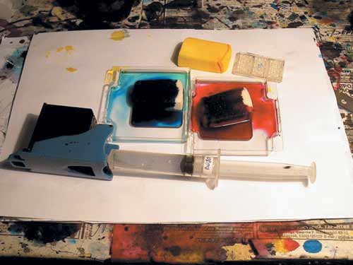

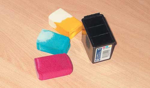

На рис. 3 можно увидеть процесс промывки губок в ванночках с дистиллированной водой и прокачки сопел картриджа под давлением при помощи специального приспособления из заправочного набора, а на рис. 4 — готовый к заправке и сборке картридж со снятой верхней крышкой.
Можно увидеть процесс промывки губок в ванночках с дистиллированной водой и прокачки сопел картриджа под давлением при помощи специального приспособления из заправочного набора
Готовый к заправке и сборке картридж со снятой верхней крышкой
