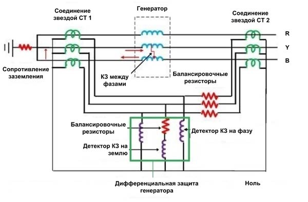

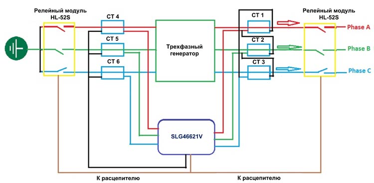

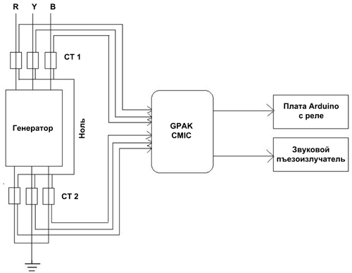

Схема защиты электрогенератора показана на Рисунке 1. В ней используются шесть трансформаторов тока (CT), три из которых подключены на стороне заземления, а оставшиеся три – на выходных фазах генератора. Токи от датчиков СТ дополнительно балансируются с помощью согласующих резисторов и поступают на вход дифференциального реле. Балансировка была сделана, чтобы избежать несоответствия в токах. Внутри реле реализованы блоки, каждый из которых используется для обнаружения различных неисправностей, например, замыкания фаз, замыкания фаз на землю и т. д.
Схема защиты трехфазного генератора
Рис. 1. Схема защиты трехфазного генератора.

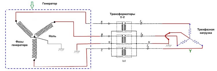

В трехфазных схемах фазы соединяются либо звездой (Y), либо треугольником. Соединение генератора, трансформатора и нагрузки в трехфазной сети показано на Рисунке 2. Граница генератора также показана на Рисунке 2.
Подключение фаз генератора к электрической сети
Рис. 2. Подключение фаз генератора к электрической сети.

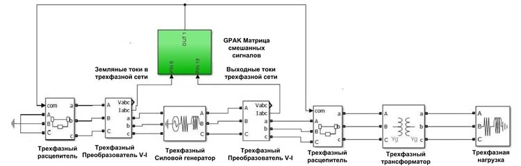

На Рисунке 3 показана структурная схема блока защиты генератора на базе микросхемы GreenPAK CMIC со смешанными сигналами.
Структурная схема блока защиты генератора на базе микросхемы GreenPAK
Рис. 3. Структурная схема блока защиты генератора на базе микросхемы GreenPAK.

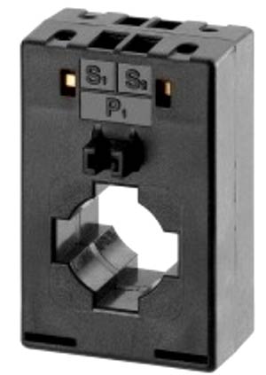

Трансформатор тока – это особый вид трансформатора, который используется для измерения переменного тока. Переменный ток (AC) вторичной обмотки трансформатора пропорционален переменному току в первичной обмотке.
Трансформаторы тока, а также трансформаторы напряжения и трансформаторы постоянного тока, предназначены для измерений и называются измерительными трансформаторами. Основными задачами измерительных трансформаторов являются:
  • Преобразование больших токов до величин, которые легко обрабатывать.
  • Изоляция измерительных цепей от первичных высоковольтных цепей.
  • Обеспечение возможности стандартизации приборов и реле для работы с несколькими номинальными значениями токов и напряжений.
Когда ток оказывается слишком высоким для выполнения измерений, его следует масштабировать с помощью трансформатора. В таком случае в изолированной вторичной обмотке генерируется ток, пропорциональный току в первичной обмотке. Ток во вторичной обмотке имеет меньшее значение и подходит для измерительных приборов и для дальнейшей обработки в электронных системах. Первичная обмотка трансформатора включается последовательно с линией передачи и мало влияет на характеристики цепи из-за очень низкого собственного сопротивления.
Трансформаторы тока широко применяются в электронном оборудовании, в приборах учета и схемах защиты в электроэнергетике.
Трансформатор тока
Рис. 6. Трансформатор тока.
Большинство трансформаторов тока имеет стандартный номинальный рейтинг 5 или 1 А, при этом соотношение токов первичной и вторичной обмоток обычно определяется стандартным коэффициентом 100/5 или 100/1. Коэффициент 100/5 означает, что первичный ток в 20 раз больше, чем вторичный. Когда в первичной обмотке протекает 100 А, во вторичной будет 5 А.
Увеличивая количество витков во вторичной обмотке (N2), можно добиться, чтобы вторичный ток I2 был значительно меньше тока в измеряемой первичной цепи, поскольку при увеличении N2 значение I2 уменьшается пропорционально. Другими словами, количество витков и ток во вторичной обмотке обратно пропорциональны.

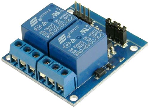

Релейный модуль HL-52S
Релейный модуль HL-52S способен коммутировать различные типы мощных нагрузок, например, двигатели переменного или постоянного тока, электромагниты, соленоиды и лампы накаливания. Модуль использует высококачественные реле QIANJIJQC-3F с номинальной нагрузкой 10 А/250 В переменного тока, 10 А/125 В переменного тока, 10 А/28 В постоянного тока, 10 А/30 В постоянного тока. Состояние каждого релейного выхода отображается с помощью отдельного светодиода.
Релейный модуль имеет следующие особенности:
  • Уровень управляющих сигналов: TTL;
  • Номинальная нагрузка: 10 A/250 В AC, 10 A/125 В AC, DC 10 A/28 В, DC 10 A/30 В;
  • Время переключения контактов: 10 мс/5 мс;
  • COM – общий вывод;
  • INT 1-4 – управляющие входы реле;
  • NC – нормально замкнутый выход. NC подключен к линии COM, когда на INT1 присутствует низкий уровень напряжения и отключен от COM, когда на INT1 высокий уровень напряжения;
  • NO – нормально разомкнутый выход, NO отключен от линии COM, когда на INT1 присутствует низкий уровень напряжения и подключен к COM , когда на INT1 высокий уровень напряжения.
В рассматриваемой системе защиты будет использоваться двухканальный релейный модуль HL-52S. Его высоковольтный клеммный разъем имеет 3 контакта. Как видно из маркировки, средний контакт – общий вывод COM, два крайних контакта – это нормально замкнутый (NC) и нормально разомкнутый выводы (NO). Внешний вид модуля реле представлен на Рисунке 7.
Рис. 7. Релейный модуль HL-52S.
С другой стороны модуля присутствуют две штыревых колодки. Первая колодка имеет 4 контакта: вывод земли, вывод VCC для питания модуля и два вывода для подключения сигналов управления In1 и In2. Вторая колодка имеет три контакта с перемычкой между выводами JDVCC и VCC.

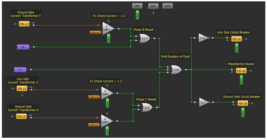

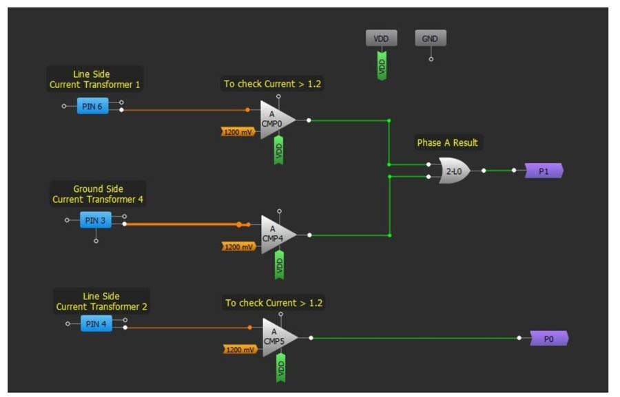

В матрице 0 микросхемы GREENPAK происходит контроль исправности фазы А, к которой подключены датчики CT1 и CT4. Микросхема выполняет проверку – превышает ли выходной ток датчиков 1.2 А или нет. Если он больше 1.2 А, тогда на выходе компаратора формируется логическая единица, поступающая в таблицу LUT, в противном случае в LUT записывается логический ноль. В данном случае LUT выполняет функцию элемента ИЛИ. Кроме того, выход элемента ИЛИ поступает на выход P1. В матрице 1 аналогичная процедура применяется для фазы B (CT2 и CT5) и фазы C (CT3 и CT6). Сигналы состояния каждой фазы затем подаются на три входа логического элемента ИЛИ. Выход этого логического элемента управляет релейными модулями HL-52S, которые в свою очередь осуществляют коммутацию линий земли и фаз генератора.
Контакты релейного модуля остаются разомкнутыми, когда на его входе присутствует логический ноль. Контакты замыкаются, когда на вход подается логическая единица. Таким образом, генератор подключается к нагрузке, когда логическая единица подается на IN1, и отключается от электросети, когда на IN1 присутствует логический ноль. Для получения такой логики между выходом логического элемента ИЛИ и входами модулей реле были добавлены инверторы. Модуль HL-52S размыкает свои контакты во время возникновения аварийных ситуаций. Выход элемента ИЛИ также подключается к пьезоэлектрическому зуммеру для формирования звукового сигнала тревоги при наличии сбоев. Внутренняя схема GreenPAK показана на рисунках 9, 10.
Внутренняя схема GreenPAK (Matrix 0)
Рис. 9. Внутренняя схема GreenPAK (Matrix 0).
Внутренняя схема GreenPAK (Matrix 1)
Рис. 10. Внутренняя схема GreenPAK (Matrix 1).

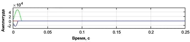

Существуют три возможных состояния схемы защиты трехфазного генератора. Рассмотрим каждое из них отдельно.

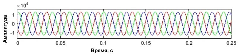

Вариант № 1: аварийная ситуация отсутствует. На Рисунках 11 и 12 показаны диаграммы при отсутствии аварий.

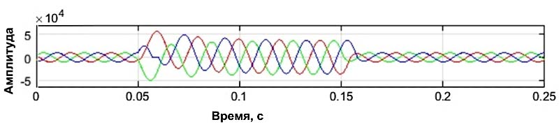

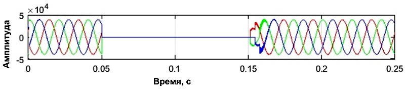

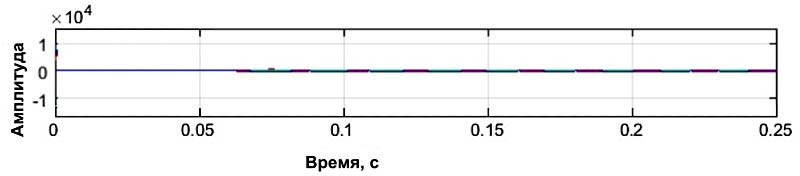

Вариант № 2: авария на внешних цепях. На Рисунках 13, 14, 15 и 16 показаны диаграммы токов и напряжений при возникновении внешнего короткого замыкания между фазой и землей. Можно заметить, что схема защита генератора нечувствительна к внешним отказам и автоматически не отключает генератор.
Вариант № 3: внутренняя авария. На Рисунках 17, 18, 19 и 20 показаны диаграммы токов и напряжений при возникновении внутреннего короткого замыкания между фазой и землей. При наличии КЗ разница в токе превышает 0.2 А, и модуль реле активируется. Генератор отключается от сети. Как видно из диаграмм, напряжения и токи в этом случае равны нулю.

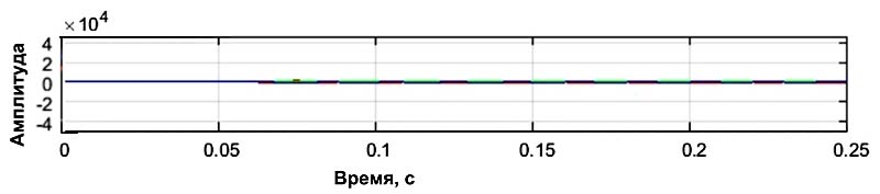

Напряжения на линиях земли при отсутствии аварий
Рис. 11. Напряжения на линиях земли при отсутствии аварий.

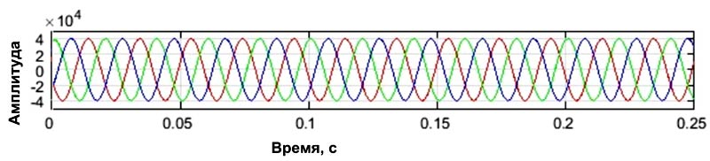

Напряжения на фазах генератора при отсутствии аварий
Рис. 12. Напряжения на фазах генератора при отсутствии аварий.

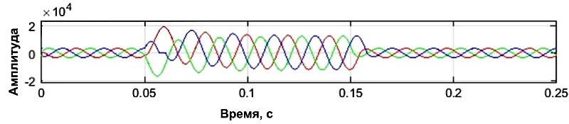

Напряжения на линиях земли при возникновении внешней аварии
Рис. 13. Напряжения на линиях земли при возникновении внешней аварии.
Токи на линиях земли при возникновении внешней аварии
Рис. 14. Токи на линиях земли при возникновении внешней аварии.
Напряжения на фазах генератора при возникновении внешней аварии
Рис. 15. Напряжения на фазах генератора при возникновении внешней аварии.
Токи в фазах генератора при возникновении внешней аварии
Рис. 16. Токи в фазах генератора при возникновении внешней аварии.

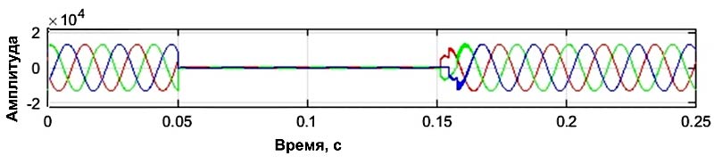

Напряжения на линиях земли при возникновении внутренней аварии
Рис. 17. Напряжения на линиях земли при возникновении внутренней аварии.
