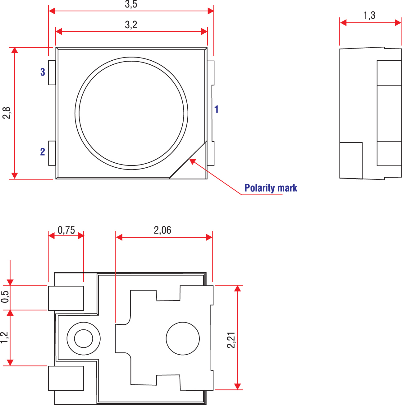

Корпус светодиодов серии PLCC 0,5W имеет размеры 3,5 х 2,8 мм (рис. 1).
Размеры корпуса светодиодов PLCC 0,5W
Рис. 1. Размеры корпуса светодиодов PLCC 0,5 W
