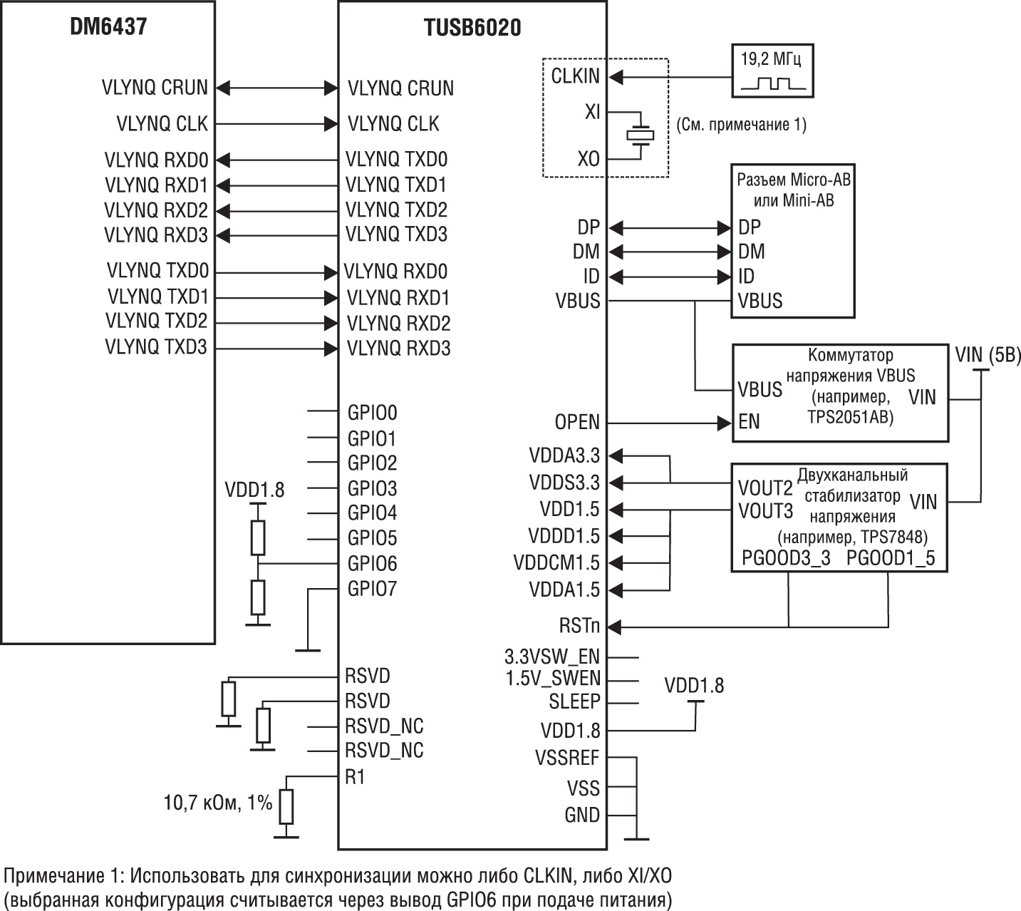

Пример совместного использования процессора TMS320DM6437 и USB-контроллера TUSB6020
Рис. 1. Пример совместного использования процессора TMS320DM6437 и USB-контроллера TUSB6020

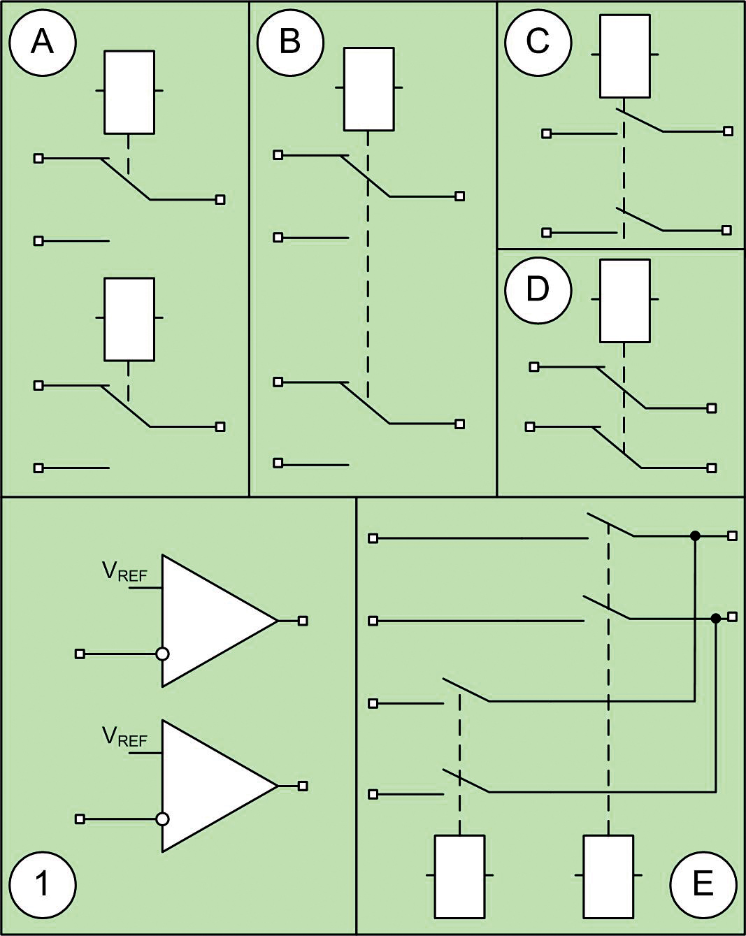

Таблица 3. Аналоговые коммутаторы для интерфейсов USB
Наименование Схема Rmax, Ом Типы коммутируемых сигналов Напряжение
питания, В
Варианты схем

Помимо представленных в таблице различий, коммутаторы отличаются логикой работы выводов управления каналами, рабочими характеристиками и конструкцией. При выборе коммутатора важно обратить внимание на следующие характеристики: полоса пропускания, изоляция каналов, коэффициент искажений сигналов, совместимость входов управления с используемыми в схеме логическими уровнями, размеры и конструкцию корпуса. Кроме того, необходимо обратить внимание на характеристики стойкости к электростатическим разрядам, особенно тех выводов ИС, которые подключаются непосредственно к разъему порта USB. В коммутатор MAX4850 дополнительно интегрированы два аналоговых компаратора с фиксированным порогом срабатывания. Они предназначены для обнаружения подключения к разъему USB-наушников. Коммутаторы Maxim с суффиксом F в наименовании оснащены защитой от повреждения при попадании на некоторые выводы ИС напряжения VBUS.

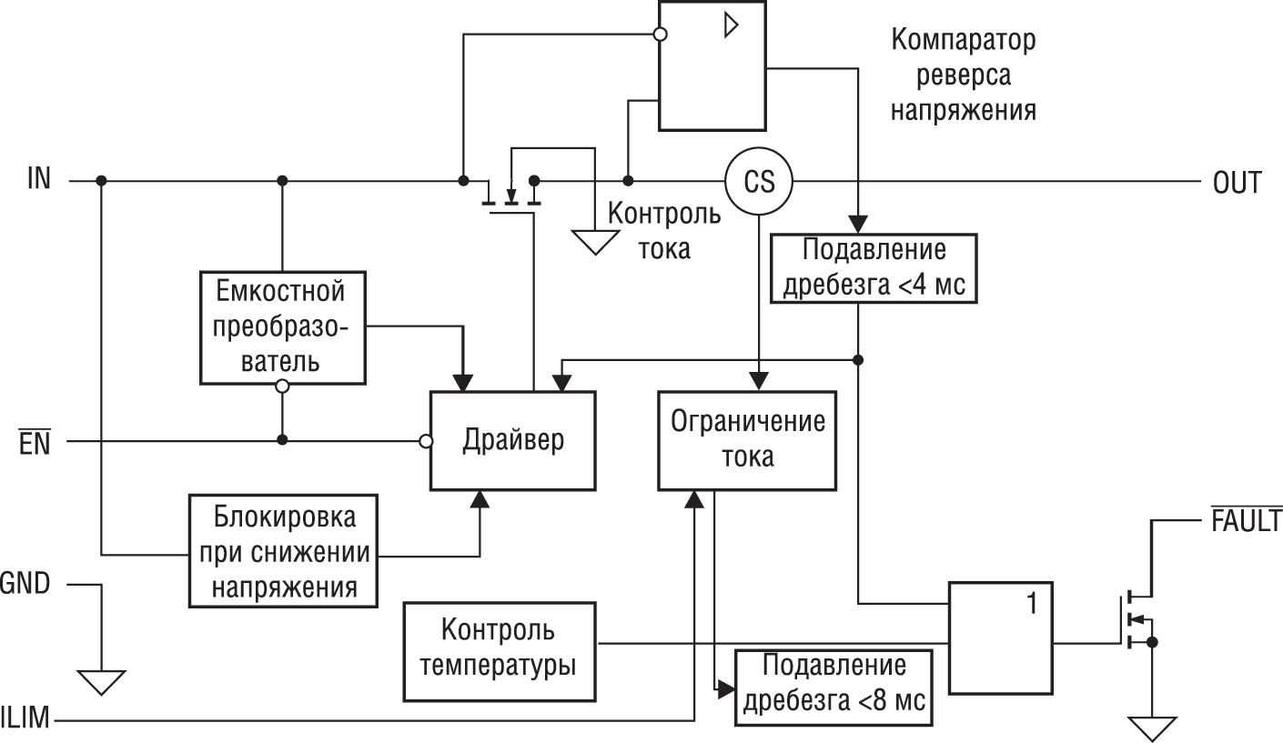

В заключение остановимся на одной из новинок прошлого года – коммутаторах TPS2550/1 компании TI. Они интегрируют один коммутатор (n-канальный MOSFET-транзистор, 85 мОм) и поддерживают возможность регулировки порога ограничения тока в диапазоне от 100 мА до 1,1 А (см. рисунок 2а).
Функциональная схема коммутаторов TPS2550/TPS2551
Рис. 2а. Функциональная схема коммутаторов TPS2550/TPS2551
Коммутаторы рассчитаны на работу с входным напряжением 2,5...6,5 В, размещены в миниатюрных шестивыводных корпусах SON (2х2 мм) и SOT-23 и оптимизированы для совместной работы с большими емкостными нагрузками за счет управления длительностью нарастания/спада напряжения. Коммутаторы поддерживают важные защитные функции: быстродействующая (задержка до 2 мкс) защита от токовых перегрузок и короткого замыкания, а также блокировка коммутатора при присутствии на выходе более высокого напряжения, чем на входе (реверс напряжения). Для сигнализации о срабатывании этих защит предусмотрен логический выход /FAULT. Единственным отличием TPS2550 и TPS2551 является логика работы входа управления коммутатором – она у них инверсная по отношению друг к другу. Пример схемы включения TPS2550/TPS2551 показан на рисунке 2б [2]. Здесь демонстрируется параллельная работа двух коммутаторов с целью повышения общей нагрузочной способности. В схеме предусмотрена возможность выбора одной из двух уставок ограничения тока: 0,5 или 1 А (выбирается перемычкой J2).

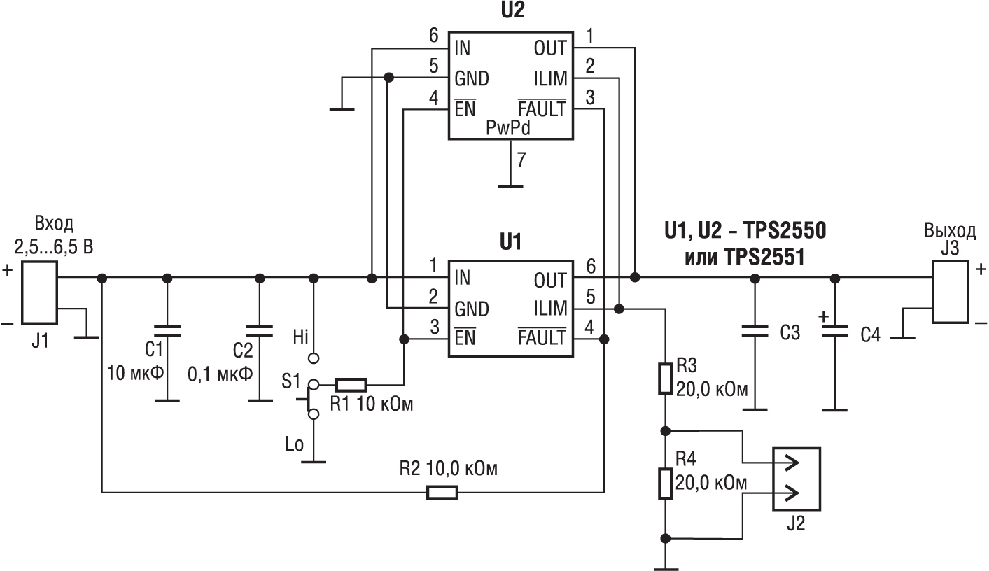

Пример использования коммутаторов TPS2550/TPS2551
Рис. 2б. Пример использования коммутаторов TPS2550/TPS2551
