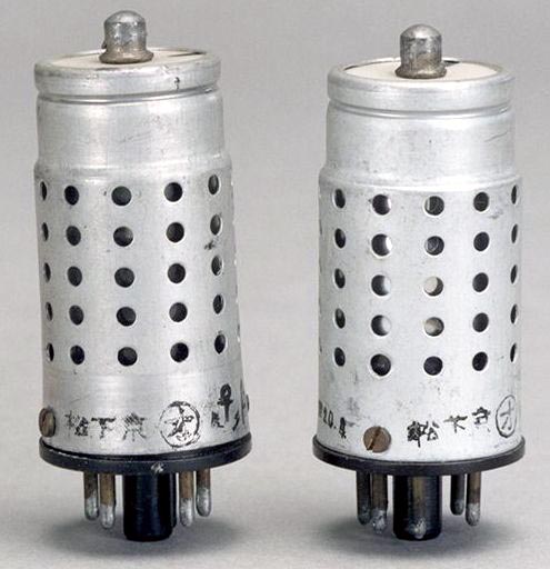

Различные комплектующие для собственной продукции компания производила самостоятельно еще в ранний период своей деятельности до и во время Второй мировой войны. Например, в 1943 году были выпущены первые радиолампы (Рисунок 1). Однако это направление получило интенсивное развитие только после создания в 1952 году совместного предприятия с компанией Philips под названием Matsushita Electronics Corporation (МЕС) для производства электровакуумных приборов и ламп освещения.
Первые радиолампы, выпущенные Panasonic в 1943 году под брендом МЕС.

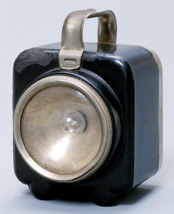

Основной бренд компании – National – впервые был использован для велосипедных фонарей квадратной формы «National Lamp» (Рисунок 2) в 1925 году. Эта «народная лампа» была запущена в массовое производство в 1927 году и получила широкое распространение не только для велосипедов, но и для других целей в качестве переносного фонаря. Под торговой маркой National компания выпускала широкий спектр потребительских продуктов для внутреннего рынка, а также для стран Азии, в меньшей степени для Европы и никогда не использовала для США. После преобразования в 2008 году корпорации MEI в Panasonic использование бренда National было постепенно прекращено и в Японии.
Велосипедный фонарь квадратной  формы «National Lamp».
Рисунок 2. Велосипедный фонарь квадратной

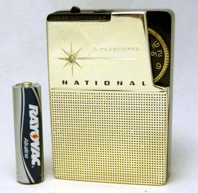

Под брендом National, начиная с первого радиоприемника National R-31, компания выпустила множество моделей ламповых, а с конца 1950-х годов – и транзисторных радиоприемников. В 1951 году выпущен первый портативный радиоприемник компании National PS-81, а в 1957 году – первый транзисторный радиоприемник National UB-150. Миниатюрный средневолновый АМ радиоприемник на шести транзисторах National T-10 (1959 г.) стал самым маленьким в мире (габариты 59 × 83 × 23 мм). Для питания приемника использовался сухой элемент с напряжением 5.2 В. Внешний вид аппарата показан на Рисунке 3 (рядом для сравнения элемент АА).

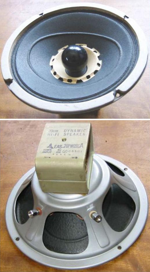

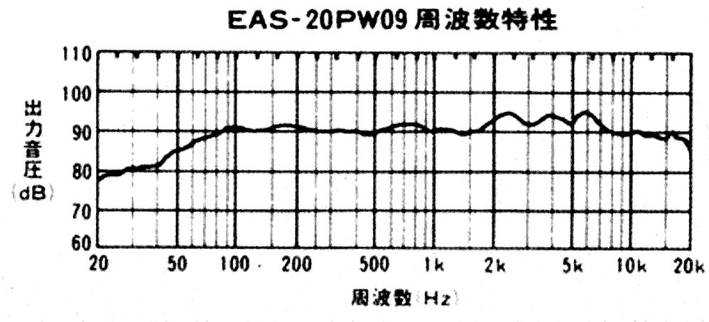

Возникновение бренда Panasonic было связано с необходимостью выхода MEI на рынки США, Канады и Мексики, в которых бренд National уже был зарегистрирован. Название бренда, состоящее из греческих слов «pan» и «sonic» (можно перевести как «все звуки»), подчеркивало назначение первых продуктов с этой торговой маркой – громкоговорителей (динамических головок) Pana Sonic. Домашним аналогом первых динамических головок в США были National EAS-20PW09 (другое название 8P-W1), выпускавшиеся с 1954 года (Рисунок 4). Качественные характеристики этого динамика весьма впечатляют даже в наше время, о чем свидетельствуют объявления о его продажах на японских сайтах. При внешнем диаметре двойной головки 20 см (диаметр диффузора 166 мм) обеспечивается полоса воспроизводимых частот 50 Гц-16 кГц с высоким уровнем звукового давления. Зависимость звукового давления динамика от частоты приведена на Рисунке 5 (заявленное номинальное значение 94 дБ). Другие параметры головки: допустимая подводимая мощность 8 Вт, импеданс 8 Ом, добротность 0.73, вес 1.26 кг.
Зависимость звукового давления динамика National EAS-20PW09 от частоты.
Рисунок 5. Зависимость звукового давления динамика National EAS-20PW09 от частоты.

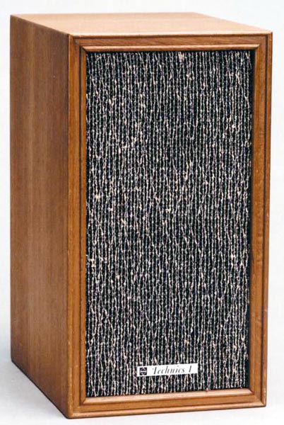

В 1965 году корпорация MEI впервые использовала новую торговую марку Technics для своей полочной акустической системы «Technics 1» (EAB-1204), внешний вид которой показан на Рисунке 6. Эта двухполюсная акустика весом 4.4 кг и подводимой мощностью 12 Вт обеспечивает звуковое давление не менее 87 дБ/Вт/м в полосе частот 40 Гц-20 кГц. Частота раздела фильтров составляет 3.5 кГц, импеданс 8 Ом. С 1971 года бренд Technics стал использоваться для всех аудиопродуктов компании премиального класса (Hi-Fi). Такое положение сохранялось до 2002 года, когда на основных рынках, кроме Японии и стран бывшего СССР, бренд был заменен на Panasonic. В 2010 году произошел окончательный отказ от Technics, и вся продукция корпорации выпускалась под брендом Panasonic, однако к 50-летнему юбилею торговой марки Technics в 2015 году было принято решение о возрождении бренда. Продукты Technics представлены и в каталогах Panasonic 2018 года.

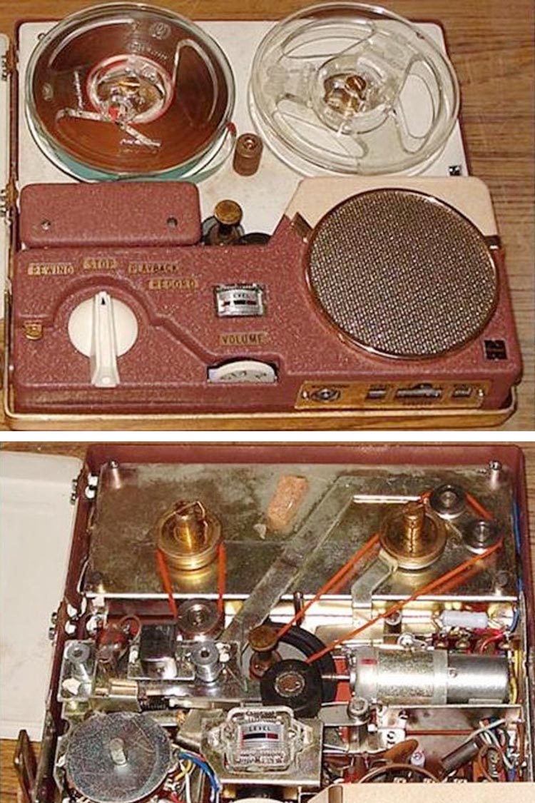

В области магнитной записи звука MEI начала работы еще в середине 1950-х годов; свой первый домашний магнитофон National RQ-201 компания выпустила в 1958 году, в 1960 году был представлен портативный катушечный магнитофон National RQ-112 (Рисунок 7). Этот аппарат с размерами 176 × 170 × 60 мм и весом 1.3 кг питался от комплекта из 12 элементов типа АА. Диаметр бобин равнялся 80 мм, скорости протяжки ленты составляли 9.53 см/с и 4.76 см/с. Похожий аппарат Panasonic RQ-113S пользовался популярностью в различных странах в середине 1960-х годов.
