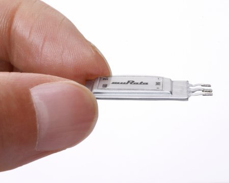

Толщина суперконденсаторов DMHA14R5V353M4ATA0 от Murata составляет всего 0.4 мм
Рис. 1. Толщина суперконденсаторов DMHA14R5V353M4ATA0

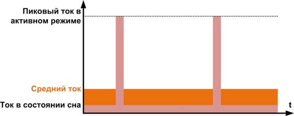

Очевидно, что приведенные примеры не являются исключениями. Ярко выраженным импульсным характером потребления отличается большинство современных портативных устройств с батарейным питанием (Рис. 2). Это значит, что электронные системы находятся в активном состоянии с высоким потреблением не постоянно, а периодически. Оставшееся время проходит в режиме сна, в котором питающий ток имеет минимальное значение.
Импульсное потребление устройств с батарейным питанием
Рис. 2. Импульсное потребление устройств с батарейным питанием.

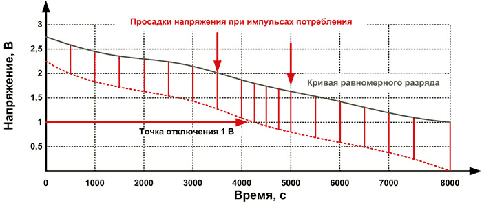

Если разница между пиковым и средним значением тока достаточно велика, то могут возникать проблемы. Дело в том, что сопротивление популярных типов аккумуляторов и батареек имеет относительно высокое значение. Это приводит к импульсным просадкам напряжения питания нагрузки при появлении импульсов тока. В результате таких просадок напряжение может кратковременно опуститься ниже минимально допустимого уровня, из-за чего само устройство может банально отключиться. При этом состояние батарейки будет далеко от полного разряда. Еще хуже дело обстоит при отрицательных температурах, при которых внезапные отключения возникают еще чаще.

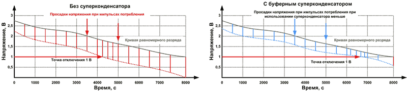

Пример преждевременного отключения устройства при неполной разрядке аккумулятора показан на Рис. 3. В данном случае минимальное допустимое напряжение питания составляет 1 В. Возникновение мощного импульса тока на отметке 4200 секунд привело к проседанию напряжения ниже 1 В, в результате чего устройство отключилось, несмотря на то, что реальное напряжение аккумулятора составляло около 1.9 В.
Преждевременное отключение устройства при не полностью разряженном аккумуляторе
Рис. 3. Преждевременное отключение устройства при не полностью разряженном аккумуляторе.

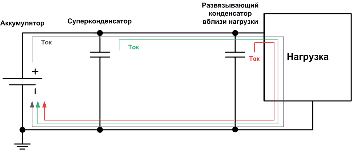

Рассмотрим типовую схему питания с дополнительным буферным суперконденсатором (Рис. 4). Эта система включает три основных элемента: аккумулятор, суперконденсатор и обычный конденсатор.
Использование буферных элементов питания: конденсаторов и суперконденсаторов
Рис. 4. Использование буферных элементов питания: конденсаторов и суперконденсаторов.
Аккумулятор, как правило, расположен достаточно далеко от нагрузки и обеспечивает всю систему энергией. В частности он заряжает буферные элементы – суперконденсатор и конденсатор. К сожалению, как было сказано выше, аккумулятор способен эффективно работать только с постоянной нагрузкой, и не всегда может обеспечить импульсные токи.
Буферный суперконденсатор заряжается от аккумулятора. Процесс зарядки может быть относительно долгим, зато из-за малого сопротивления суперконденсатор очень быстро передает энергию в нагрузку. Таким образом, в отличие от аккумулятора он способен обеспечивать повышенные импульсные токи. При этом суперконденсатор, как и аккумулятор, допускается располагать достаточно далеко от нагрузки. Об этом было рассказано в одной из предыдущих статей, опубликованных на сайте Терраэлектроники «Расстояние не помеха. Эффективный радиус действия суперконденсаторов CAP-XX».
Развязывающий конденсатор располагается вплотную к нагрузке и является основным источником питания при возникновении высокочастотных импульсов потребления. Как правило, конденсатор в первую очередь компенсирует импеданс линий питания, на которых также происходит падение напряжения.

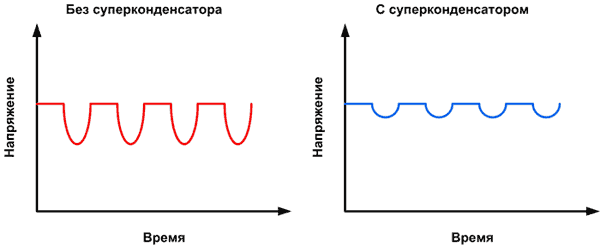

В итоге, суперконденсатор помогает уменьшить провалы напряжения (Рис. 5). Это значит, что при равных условиях устройство с дополнительным буферным супеконденсатором выключится при более глубоком разряде аккумулятора. Это наглядно продемонстрировали опыты, проведенные компанией Murata с их сверхтонкими суперконденсаторами DMHA14R5V353M4ATA0.
Суперконденсатор позволяет уменьшить импульсные просадки напряжения
Рис. 5. Суперконденсатор позволяет уменьшить импульсные просадки напряжения.

На Рис. 6 приведены разрядные кривые и результаты испытаний. Как видно, при разряде батарейки без суперконденсатора точка отключения (1 В) была достигнута примерно через 4200 секунд. При этом реальное напряжение батарейки составляло только 1.9 В. При добавлении буферного суперконденсатора DMHA14R5V353M4ATA0 точка отключения сдвинулась к отметке 6600 секунд, то есть длительность работы элемента питания увеличилась примерно на 55%!
Время работы аккумулятора увеличивается при использовании суперконденсаторов
Рис. 6. Время работы аккумулятора увеличивается при использовании суперконденсаторов.

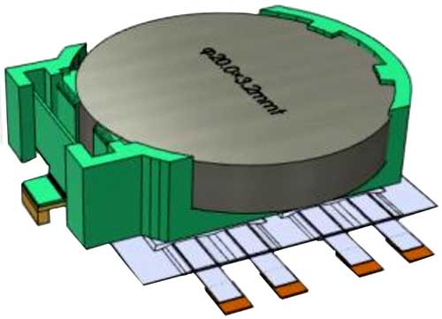

Если говорить об уменьшении габаритов, то малая толщина суперконденсаторов DMHA14R5V353M4ATA0 позволяет размещать их в «мертвых зонах», например, под держателем элемента питания (Рис. 8). При таком расположении суперконденсатор вообще не занимает полезного места на плате.
Сверхтонкий конденсатор может располагаться прямо под аккумулятором
Рис. 7. Сверхтонкий конденсатор может располагаться
прямо под аккумулятором.

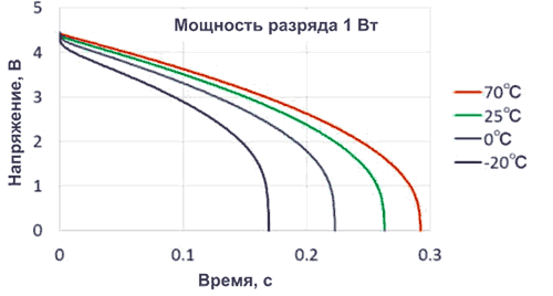

Возвращаясь к вопросу влияния температуры, стоит отметить, что при снижении температуры эффективная емкость DMHA14R5V353M4ATA0 падает, и скорость разряда будет увеличиваться (Рис. 8).
Время разряда суперконденсаторов DMHA14R5V353M4ATA0 емкостью 35 мФ
Рис. 8. Время разряда суперконденсаторов DMHA14R5V353M4ATA0
емкостью 35 мФ.

  • А при первой установке батарейки параллельно суперконденсатору, батарейка не пострадает? Она же кратковременно замкнётся его низким внутренним сопротивлением.
  • Схема точно корявая. Заряд суперконденсатора надо делать плавным, через токоограничивающий резистор, а разряд - через диод Шоттки. Соответственно и паузы между пиками потребления должны быть не менее постоянной времени RC-цепочки заряда (а лучше - двух-трёх). Ну и падение напряжения на открытом Шоттки тоже нужно учитывать. А вообще статья "улыбнула": на титульном рисунке кто-то держит в руке деталюшку с надписью Murata и размерами на взгляд что-то около 10х30х3мм, а в тексте рекламируют какие-то совсем другие суперконденсаторы с размерами 20х20х0.4мм :)
  • Не надо никаких диодов и резисторов. Ёмкость конденсатора ничтожно мала в сравнении с ёмкостью батареи.
  • Это вообще-то всем понятно, но как тогда быть с этим утверждением?
  • Очень просто. При импульсной нагрузке батарея особенно в конце разряда может не обеспечить требуемый нагрузкой ток. Возникает просадка напряжения на нагрузке. Конденсатор поможет ликвидировать или уменьшить просадку, заряжаясь во время небольшой нагрузки.
  • ЗЫ: еще в школе, лет так 25 назад ;) научился к мелкопотребляюшим устройствам в параллель батарейки припаивать электролитический кондер до нескольких тысяч мкфарад (в зависимости от места под оный), батарейки действительно стали жить намного дольше и перестали окисляться и вытекать... Особенно заметно в электронных часах, они вроде и ток потребляют с гулькин нос, но при установке кондера, даже о самой дерьмовой батарейке реально забываешь на пару-тройку лет, ну и кондер позволяет заменять оную даже не сбрасывая настройки ;)~
