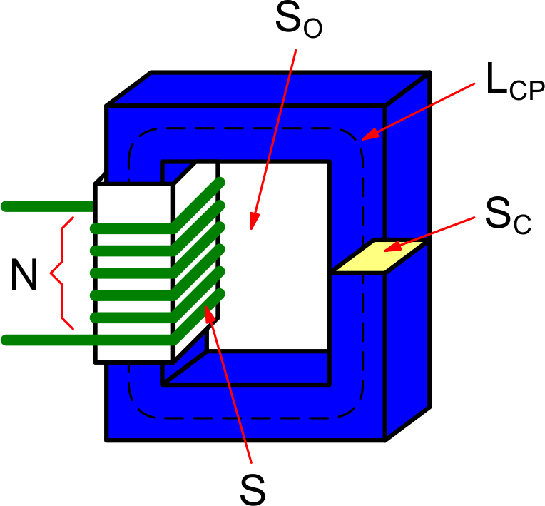

В простейшем случае индуктивный элемент состоит из магнитопровода и обмотки (Рисунок 1). При протекании электрического тока по любому проводнику выделяется тепло со скоростью, определяемой законом Джоуля-Ленца:

Устройство простейшего индуктивного элемента.
Рисунок 1. Устройство простейшего индуктивного элемента.
Обмотки индуктивных элементов располагаются в специальном отсеке магнитопровода, называемом окном, который имеет конечные размеры, а значит и фиксированную площадь SО. Это означает, что в окне может поместиться определенное количество витков, поэтому желательно, чтобы провод был как можно тоньше – это позволит разместить больше витков, или использовать более компактный магнитопровод с меньшим значением SО.

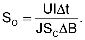

Если на протяжении некоторого интервала времени Δt к обмотке приложить некоторое неизменяющееся напряжение U, то, согласно (5) и (6), это приведет к изменению магнитной индукции в магнитопроводе на величину:
  (7)
Выразим из формулы (7) количество витков N и подставим его в формулу (4):
  (8)
Из формулы (8) видно, что площадь сечения магнитопровода SC и необходимая площадь окна SO взаимосвязаны. Так, например, если, не меняя размах магнитной индукции ΔB, увеличить площадь поперечного сечения магнитопровода в два раза, то для размещения обмотки, за счет уменьшения в два раза количества витков, потребуется окно в два раза меньшего размера.

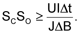

Такая зависимость привела к тому, что для оценки требуемого размера магнитопровода используют произведение площадей сечения магнитопровода и окна SСSО, которое можно легко получить из формулы (8):
  (9)
Формула (9) записана в виде неравенства неслучайно, ведь все, что было сказано выше, относилось к определению минимально необходимых площадей SC и SO. То есть, если выбрать магнитопровод с бóльшим значением произведения SCSO, то прибор с большой вероятностью можно реализовать физически, а вот с меньшим уже проблематично: или обмотки не поместятся в окне, или магнитопровод войдет в насыщение из-за увеличенного значения ΔB, или провод перегреется из-за чрезмерно высокой плотности тока J.
Обратите также внимание, что размерностью числителя формулы (9) является джоуль (вольт-ампер-секунда или ватт-секунда). Это означает, что физические размеры магнитопровода прямо пропорциональны количеству энергии, проходящей через индуктивный элемент.
Максимальный размах магнитной индукции ΔВ в реальных магнитопроводах ограничен индукцией насыщения ВНАС магнитного материала и типом индуктивного элемента. Как показано в [8], для трансформаторов ΔВ может достигать величины 2ВНАС, а вот для дросселей эта величина ограничена не только индукцией насыщения, но и остаточной намагниченностью BR (ΔВ < ВНАС – BR). Это означает, что при том же самом уровне энергии, с которым работает индуктивный элемент, магнитопровод дросселя будет как минимум в два раза больше магнитопровода трансформатора, а, учитывая, что многие дроссели импульсных преобразователей проектируются для работы в режиме ΔВ ≈ 0.3ВНАС, становится очевидно, что в этом случае дроссель будет примерно в шесть раз больше трансформатора при тех же энергетических показателях.
Кроме того, в отличие от трансформаторов, не предназначенных для накопления энергии, магнитопровод дросселя является энергетическим хранилищем, поэтому для дросселей, кроме конструктивных ограничений SCSO, магнитопровод должен еще иметь определенный объем активного магнитного материала VС ≈ SCLСР (LСР – средняя длина магнитной линии). Если в трансформаторе площадь поперечного сечения магнитопровода, чисто теоретически, может быть нулевой (при бесконечной площади окна и бесконечном количестве витков обмоток), то дроссель при таких условиях работать не будет, потому что у него будет отсутствовать место для хранения энергии.
Таким образом, при выборе магнитопровода любого индуктивного элемента необходимо обращать внимание на конструктивный параметр SCSO, компоненты которого (SC и SO) всегда присутствуют в технической документации, а для дросселей еще необходимо дополнительно проверять объем магнитного материала SCLСР.
