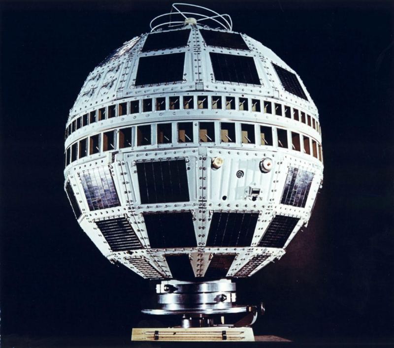

Ограниченный возможностями ракеты-носителя Дельта, спутник имел примерно сферическую форму (см. фото) с диаметром 34.5 дюйма и весил порядка 170 фунтов. Telstar стабилизировался вращением, а его внешняя поверхность была покрыта солнечными батареями для генерации энергии.
Telstar имел один инновационный транспондер для передачи данных и массив небольших всенаправленных антенных элементов, расположенных по «экватору» спутника и предназначенных для приема СВЧ сигналов на частоте 6 ГГц. Транспондер преобразовывал частоту в 4 ГГц, усиливал сигнал лампой бегущей волны и всенаправлено ретранслировал его через соседний массив более крупных коробчатых полостей. Хорошо видная на фото спиральная антенна использовалась для приема команд от наземной станции управления.

  • Антенна не спиральная, а квадрифилярная
