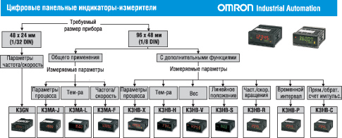

Навигатор для выбора панельного индикатора-измерителя Omron Industrial Automation
Рис. 1. Навигатор для выбора панельного индикатора-измерителя Omron Industrial Automation
Цифровые индикаторы-измерители Omron можно разделить на четыре группы:
  • многофункциональный K3GN с размером всего 1/32 DIN – это компактный интеллектуальный цифровой панельный индикатор-измеритель, который предназначен для решения разных задач благодаря комбинации в одном корпусе трех устройств: измерителя параметров процесса, счетчика оборотов (тахометра), цифрового индикатора для отображения данных ПК/ПЛК (программируемый логический контроллер);
  • серия стандартных приборов K3MA с размером 1/8 DIN включает в себя индикатор параметров процесса, индикатор частоты/скорости и температуры. Все модели оснащены высококонтрастным ЖК-дисплеем с двухцветной подсветкой (красной и зеленой) с возможностью изменения цвета, имеют размеры лицевой панели 96х48 мм и одинаковую глубину для монтажа – всего 80 мм;
  • серия K3HB с аналоговым входом и дополнительными функциями (размер 1/8 DIN) состоит из индикаторов-измерителей параметров процесса, температуры, веса и отображения сигналов датчиков линейного положения. Эти панельные индикаторы-измерители оснащены ярким и контрастным дисплеем с изменением цвета показаний и лицевой панелью со степенью защиты IP66. Серия K3BH допускает расширение функциональности путем установки дополнительных печатных плат (до трех штук): платы питания датчиков/дополнительных выходов (в том числе платы интерфейсов связи и платы линейных выходов напряжения), платы транзисторных/релейных выходов (или платы интерфейса DeviceNet), платы ввода сигналов событий;
  • серия K3HB с цифровым входом и дополнительными функциями (размер 1/8 DIN) включает в себя индикаторы-измерители частоты/скорости вращения, интервалов времени и прямого/обратного счета импульсов. Остальные свойства этих приборов совпадают с перечисленными индикаторами-измерителями этой же серии K3HB с аналоговым входом.

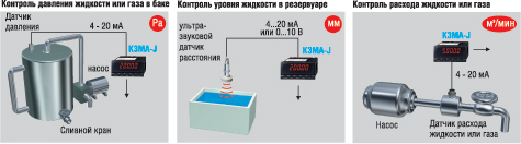

Во многих случаях цифровые панельные индикаторы позволяют напрямую подключить разнообразные датчики и получить на выходах приборов сигналы, необходимые для обмена с исполнительным устройством, управляющим компьютером или программируемым логическим контроллером (ПЛК). На рисунке 2 показана лишь малая часть типовых применений цифровых панельных индикаторов-измерителей на примере K3MA-J, предназначенного для управления и контроля параметров процесса. Сигналы с конкретных датчиков подаются через аналоговый интерфейс «токовая петля» 4...20 мА на входы для подключения сигналов датчиков (в этих примерах датчики должны иметь встроенный аналоговый интерфейс «токовая петля» 4...20 мА). Выходные сигналы прибора K3MA-J подаются на исполнительные устройства, регулирующие конкретный технологический процесс, а также на ПЛК или управляющий компьютер. На рисунке 2 показаны самые простые примеры управления процессами, поэтому в качестве примера реализации дополнительных функций рассмотрим структурную схему индикатора-измерителя, например, K3GN. Структура не самого сложного управляющего прибора K3GN показана на рисунке 3.
Примеры типовых применений цифровых панельных индикаторов-измерителей
Рис. 2. Примеры типовых применений цифровых панельных индикаторов-измерителей

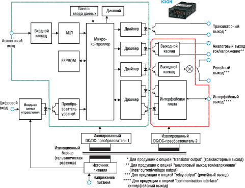

Структурная схема цифрового индикатора-измерителя K3GN
Рис. 3. Структурная схема цифрового индикатора-измерителя K3GN
Структурные схемы всех рассматриваемых в статье панельных индикаторов очень похожи, но конкретные приборы могут отличаться типами входов и выходными интерфейсами. На рисунке 3 показаны возможные опции для вывода информации через разные интерфейсы. Некоторые функции могут отсутствовать, поэтому при заказе индикаторов-измерителей нужно обязательно обращать внимание на возможные опции, приведенные в документации (datasheets) (некоторые варианты опций показаны на рисунке 3). В приборах с расширенными функциями серии K3HB может также дополнительно присутствовать плата для обмена информацией по сети DeviceNet (один из примеров показан на рисунке 4).

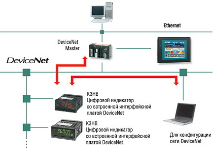

Управление индикаторами-измерителями серии K3HB по сети DeviceNet
Рис. 4. Управление индикаторами-измерителями серии K3HB по сети DeviceNet

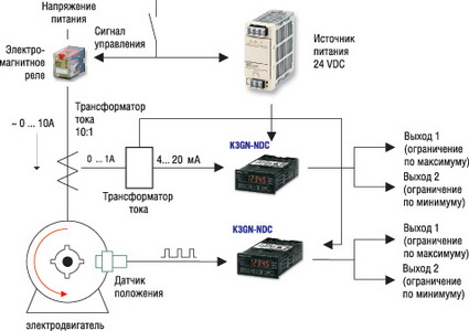

Пример управления электродвигателем с помощью двух приборов K3GN-NDC показан на рисунке 7. Первый измеритель считывает сигнал с трансформатора тока по аналоговому интерфейсу «токовая петля» 4...20 мА и передает информацию о потребляемом токе электродвигателя. Второй прибор считывает импульсы с датчика положения и передает информацию о частоте вращения двигателя управляющему устройству. При возникновении аварийной ситуации управляющее устройство размыкает электромагнитное реле, отключая напряжение питания с электромотора.
Управление электродвигателем с помощью двух приборов K3GN-NDC
Рис. 7. Управление электродвигателем с помощью двух приборов K3GN-NDC

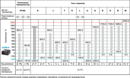

Очень удобно измерять температуру в разных диапазонах и широких пределах с помощью панельного индикатора-измерителя с расширенными функциями K3HB-H. Прибор позволяет выбрать диапазон измерения для конкретного типа термопары или для платинового терморезистора Pt100. Возможные диапазоны температур и коды для задания конкретного диапазона показаны на рисунке 9. При измерении с помощью термопар производитель указывает точность 0,1°С. При использовании в качестве датчика температуры платинового терморезистора Pt100 в диапазоне температур от -100 до 150°С указанная точность измерения составляет 0,01°С.

Рис. 9. Варианты установки диапазонов измерения температуры для прибора K3HB-H
В новой серии панельных индикаторов K3HB частота опроса входов увеличена до 50 Гц, а у индикаторов-измерителей положения – до 2000 Гц. На дисплее приборов этой серии предусмотрена оригинальная графическая шкала для удобства считывания уровня сигнала. Более того, заказав дополнительный блок для обмена данными по интерфейсу DeviceNet, можно организовать скоростной обмен данными с ПЛК, не прибегая к специальному программированию.
