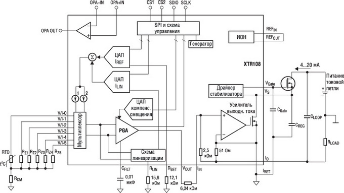

Рисунок 1
Рис. 1. Функциональная схема и схема включения ИС XTR108
Входящие в состав ИС программируемый усилитель (PGA) и два источника опорного тока связаны с шестью входами посредством мультиплексора, который дает возможность независимо управлять подключением каждого источника тока и входа PGA к любому из входов, в том числе - к одному и тому же. В сочетании с доступностью внутри ИС отдельного ОУ, который можно задействовать для преобразования опорного тока в опорное напряжение, это дает разработчику широкие возможности по организации питания датчиков (прецизионное напряжение; два отдельных источника или один с удвоенным током, с подключением их ко входу PGA или с возможностью использовать их на отдельных выводах ИС). В конечном счете, данная ИС делает возможной совместную работу как с терморезистором от 10 Ом до 10 кОм по двух- и трех-проводным схемам подключения, так и с мостовым резистивным датчиком, не требуя при этом установки внешних активных компонентов. Так же как и ряд предыдущих ИС, XTR108 оснащена схемой линеаризации, но в отличие от них, в данную микросхему встроена схема цифровой калибровки, которая позволяет скомпенсировать разброс опорных токов, смещения PGA и погрешности схемы линеаризации. Калибровочные данные должны храниться во внешней ИС EEPROM, для подключения к которой предусмотрен SPI-совместимый интерфейс. Через этот же интерфейс можно управлять коэффициентом усиления PGA (семь значений в диапазоне от 6.25 до 400). Пожалуй, к единственному недостатку ИС можно отнести тот факт, что она требует установки в выходном каскаде внешнего, работающего в режиме обеднения, n-канального MOSFET-транзистора (например, BSP149 производства Infineon). Остальные ИС данной группы для той же цели требуют использования более легкодоступного биполярного n-p-n транзистора, а некоторые из них (например, X105/6) могут работать даже без каких-либо внешних активных элементов в выходном каскаде. Все ИС данной группы рассчитаны на работу в промышленном температурном диапазоне -40...85°С, а XTR117 - в расширенном диапазоне -40...125°С.

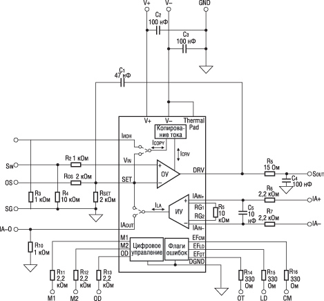

Рисунок 2
Рис. 2. Функциональная схема и схема включения ИС XTR300
Основой ее архитектуры являются операционный усилитель (ОУ) - драйвер и измерительный усилитель (ИУ). Благодаря этому, разработчик получает возможность конструирования как формирователей сигнала напряжения, так и формирователей сигнала тока, причем, в отличие от всего, что рассматривалось выше, - знакопеременных формирователей (±20 мА или ±10 В). Когда ИС работает в режиме формирования напряжения, есть возможность контролировать ток нагрузки (через вывод I-MON), при этом для реализации данной функции не требуется установка внешнего токового шунта. В режиме формирования тока внутренний ИУ не задействован, и поэтому его можно использовать как высоковольтный высокоимпедансный канал измерения общего назначения. Возможным вариантом применения этого канала является удаленный контроль напряжения на нагрузке. Режим работы ИС задается через внешние входы. Через вход OD выход ИС можно перевести в отключенное высокоимпедансное состояние. Также ИС имеет функции сигнализации об аварийных режимах:
  • перегрев (выход OT);
  • выход за пределы синфазного напряжения на входах ИУ (выход CM);
  • токовая перегрузка или короткое замыкание в режиме формирования напряжения или обрыв нагрузки или ее большое сопротивление в режиме формирования тока (выход LD).
При необходимости автоматического отключения выхода XTR300 при перегреве достаточно замкнуть выводы OT и OD.

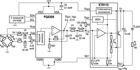

Рисунок 3
Рис. 3. Пример реализации тензометрического датчика с токовым выходом 4...20 мА
На рисунке 3 приведен пример реализации датчика давления с подключением к токовой петле 4...20 мА. Схема выполнена на основе двух ИС. PGA309 отвечает за преобразование нелинейного напряжения мостового тензорезистивного датчика в линейное напряжение, а XTR115 выполняет преобразование этого напряжения в токовый сигнал 4...20 мА и обеспечивает схему напряжением питания. Поскольку вход ИС XTR115 является токовым, то для его согласования с выходом по напряжению PGA309 в схеме применены резисторы R1 и R2 (IIN = VOUT_PGA/(R1 + R2)). С точки зрения статических характеристик, резисторы R1 и R2 можно было бы заменить одним резистором, однако здесь, чтобы появилась возможность организации простого ФНЧ первого порядка, применены именно два. Резистор R3 предназначен для задания смещения выходного тока (4 мА при использовании указанного на схеме номинала R3). Добиться работы выхода в диапазоне 4...20 мА можно и без использования резистора R3. Для этого необходимо добиться изменения начальной границы выходного диапазона PGA309 и изменить номиналы резисторов R1, R2 (например, 0.9...4.5 В и R1+R2 = 22.5 кОм). Всего в приведенной схеме установлено три каскада фильтрации. Первый каскад образован конденсаторами C1, C2, C3. Конденсатор С1 предназначен для фильтрации входного синфазного шума, а С2, С3 - для фильтрации дифференциального шума на входе PGA309. Поскольку сопротивление плеч моста может оказаться достаточно низким и, как следствие, вероятна ситуация, когда расчетные значения емкостей данных конденсаторов будут существенно превышать 1 мкФ, то во избежание такой ситуации в схему введены резисторы RX, RY. Второй каскад фильтрации образован выходом PGA309 и конденсатором С4. Наконец, третий каскад фильтрации образован упомянутыми ранее резисторами R1, R2 и конденсатором C5. Приведенные значения номиналов конденсаторов и резисторов всех каскадов фильтрации соответствует частоте f(3 дБ) = 500 Гц. Более детально о методике расчета параметров и выборе компонентов данной схемы см. в [2].
