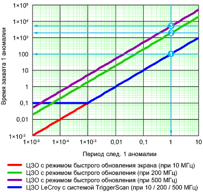

Более наглядным будет представить графики, показывающие сравнение TriggerScan™ с режимом быстрого обновления экрана (см. рис. 1). Графики даны для трех разных частот следования сигналов: 10 МГц (выбрана потому, что в этой точке эффективности режима TriggerScan™ и режима быстрого обновления экрана равны), 200 МГц (частота следования, характерная для большинства приложений), и 500 МГц, которые показывают, что эффективность TriggerScan™ увеличивается по сравнению с традиционным режимом при увеличении частоты.
Графики построены при следующих условиях:
  • Режим быстрого обновления экрана 100 000 осциллограмм в секунду (некоторые осциллографы имеют скорость до 4 раз быстрее этого).
  • 100 настроек запуска для TriggerScan™ (обычно используется меньше, но возможно использование и большего количества).
Необходимо захватить возникающую 1 раз в секунду аномалию в сигнале с частотой 10, 200 и 500 МГц
Система TriggerScan™.
10 МГц
: кол-во настроек TriggerScan™ - 100, время для захвата - 100 с
200 МГц: кол-во настроек TriggerScan™ - 100, время для захвата - 100 с
500 МГц: кол-во настроек TriggerScan™ - 100, время для захвата - 100 с
Режим быстрого обновления экрана.
200 МГц: скорость обновления 100000 осциллограмм в секунду, время для захвата 2000 с (в 20 раз дольше)
500 МГц:скорость обновления 100000 осциллограмм в секунду, время для захвата 5000 с (в 50 раз дольше)
 Рисунок 1.
Сравнение графиков показывает, что если аномалии появляются все чаще, то режим TriggerScan™ достигает пика эффективности при периоде следования аномалий 1 раз в 100 мс, а режим быстрого отображения продолжает улучшать показатели и при более частых аномалиях. Но более важно для практики, что при увеличении частоты следования сигнала, преимущества TriggerScan™ также возрастают. Режим быстрого отображения экрана работает лучше при часто повторяющихся событиях на низких частотах следования сигналов, а TriggerScan™ работает лучше на редких событиях и на больших частотах.

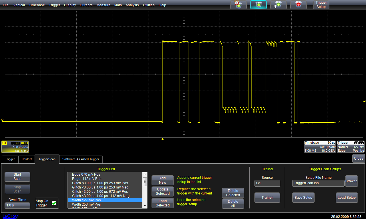

Меню обучения режима TriggerScan
Кликните для увеличения
Рисунок 2. Меню обучения режима TriggerScan

Редактирование таблицы условий синхронизации TriggerScan
Итак, после обучения в таблицу условий синхронизации включено 20 условий, которым не должен соответствовать исследуемый сигнал. Но интеллектуальная схема синхронизации содержит гораздо больше число типов синхронизации, чем пять основных, используемых при обучении – это синхронизация по параметрам окна, отложенная синхронизация, синхронизация по скорости нарастания, синхронизация по логическому шаблону, синхронизация по условиям качества, синхронизация по параметрами ТВ-сигнала, последовательная синхронизация по событиям в источниках синхронизации и другие. При наличии опций декодирования, осциллограф способен синхронизироваться по параметрами таких протоколов передачи данных как I2C, SCPI, UART, CANBus, FlexRay. А при подключении модуля логического анализатора MS-250 или MS-500 дополнительно возможна синхронизация по условиям логических шин. Это, может быть, не самые основные режимы синхронизации при поиске различного рода артефактов, но было бы нелогично отказываться от этих дополнительных возможностей при решении частных задач. Для использования всех режимов синхронизации, доступных в осциллографах LeCroy, включая опциональные режимы, TriggerScan имеет возможность дополнения таблицы условий синхронизации любыми типами синхронизации и пользовательскими настройками условий синхронизации, заданными пользователем, но уже в ручном режиме. Добавить можно также дополнительные режимы и параметры синхронизации к тем типам запуска, которые участвовали при обучении. Второй задачей редактировании является коррекция данных полученных в режиме обучения. Вследствие малого объема статистических данных, отсутствия в обучающем сигнале некоторых полезных компонент сигнала, воздействия шумов и пр. может сложиться ситуация, при которой будут регистрироваться случайные срабатывания схемы синхронизации. Для предотвращения таких событий TriggerScan также имеет возможность оперативной коррекции уже записанных в таблицу данных или удаления строки данных из таблицы.
Таблицы условий синхронизации могут быть сохранены в файлах, аналогично процессу сохранения настроек органов управления осциллографа. Таким образом, пользователь может создавать набор библиотек настроек системы TriggerScan для оперативного использования уже существующего процесса обучения, хранения данных или обмена информацией с другими пользователями осциллографов LeCroy.

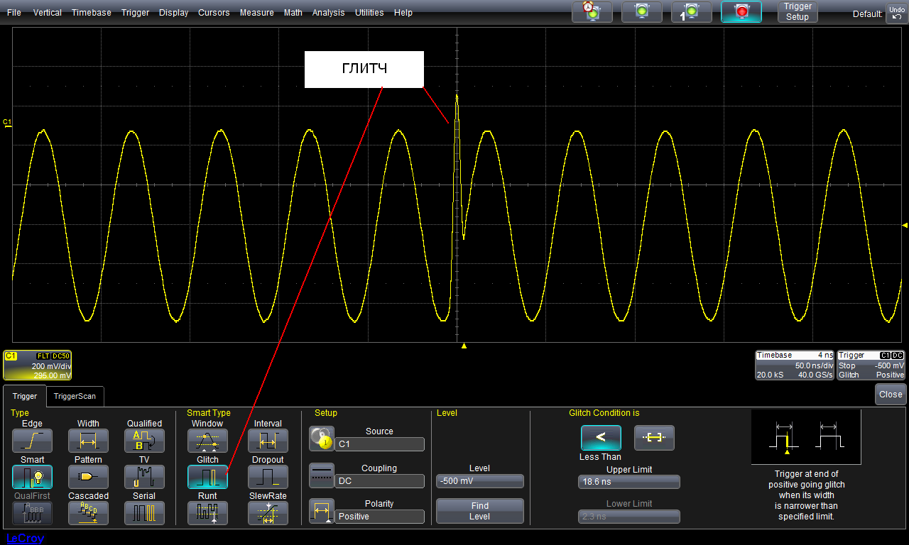

Регистрация глитча
Рисунок 3. Регистрация глитча

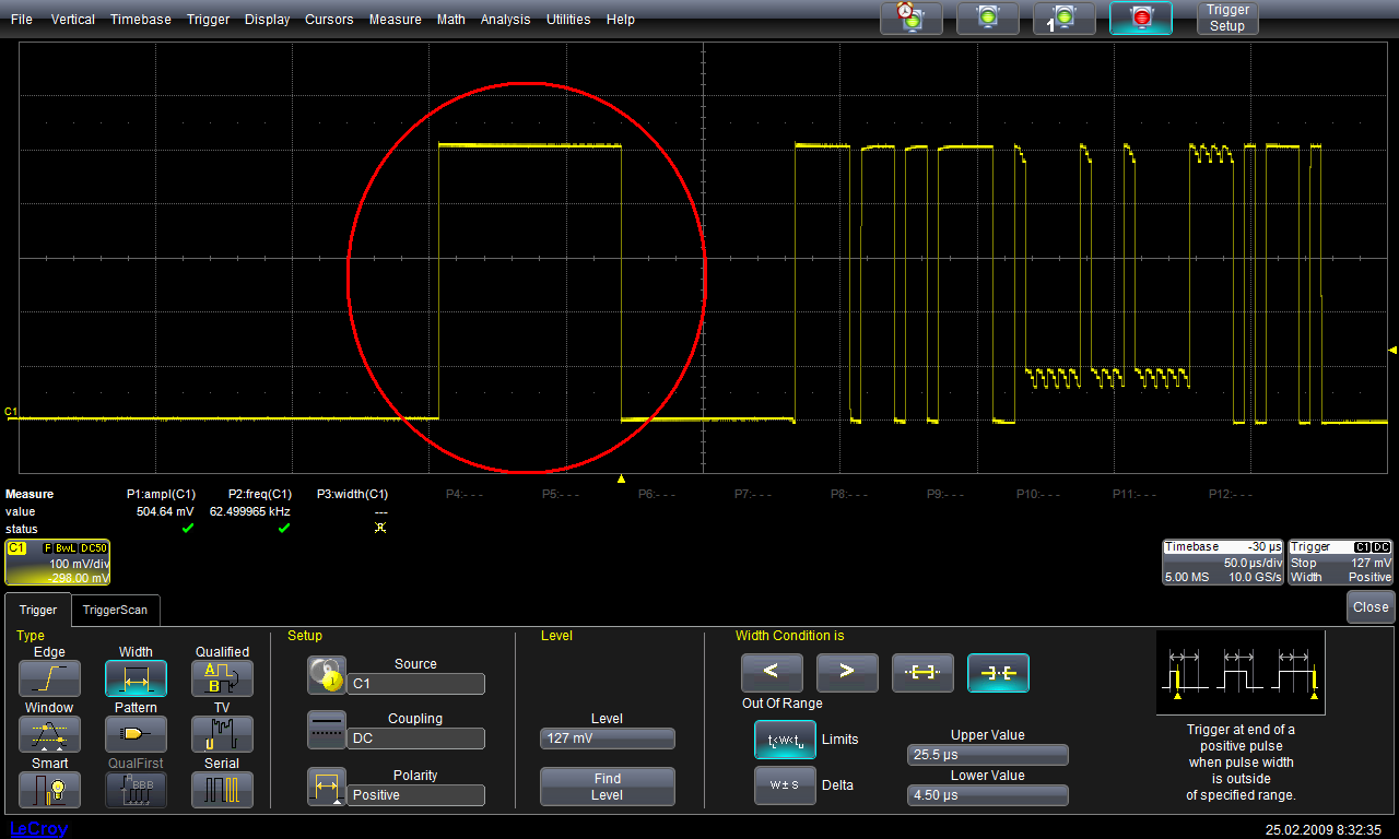

Регистрация уровня, превышающего заданное значение
Рисунок 4. Регистрация уровня, превышающего заданное значение

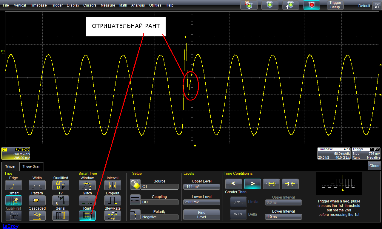

Регистрация отрицательного ранта
Рисунок 5. Регистрация отрицательного ранта

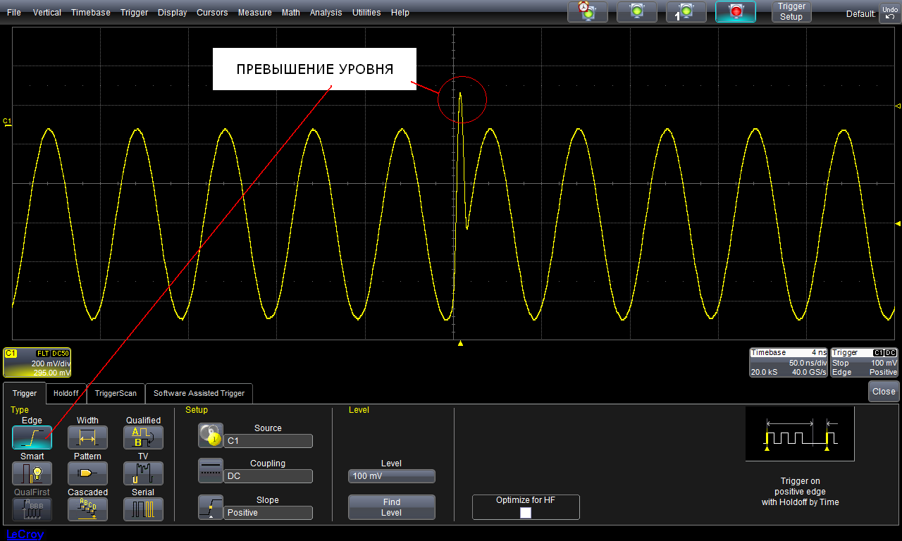

Для практического примера сравнения возможностей различных цифровых осциллографов при захвате редких артефактов воспользуемся сигналом частотой 240 МГц в котором 1 раз в секунду появляется всплеск. Один из осциллографов – это осциллограф, имеющий максимальную скорость сбора информации 95000 осциллограмм в секунду. Второй – LeCroy WavePro 725Zi, имеющий режим синхронизации TriggerScan™.
Для осциллографа, имеющего очень высокую скорость сбора информации, произведем установки органов управления таким образом, что отобразить пять периодов входного сигнала – это в пять раз повысит скорость сбора артефактов, по сравнению с отображением одного периода. Для более полного отображения возможностей осциллографа с быстрым сбором информации зафиксируем время сбора не одного артефакта, а трех. Это позволит накопить небольшую статистику о реальном времени захвата артефактов.
Осциллограф со скоростью сбора 95000 осциллограмм
Рисунок 6. Осциллограф со скоростью сбора 95000 осциллограмм
Информация о времени захвата представлена ниже:
  • 1 сбой - через 6 мин 2 сек (362 секунды)
  • 2 сбой - через 8 мин 7 сек (487 секунды)
  • 3 сбой - через 12 мин 19 сек (739 секунды)
