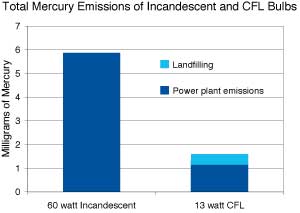

Total Mercury Emissions of Incandescent and CFL Bulbs
Общее выделение ртути лампами накаливания и CFL
Milligrams of Mercury Милиграмм ртути
60 watt Incandescent Лампа накаливания мощностью 60 Вт
13 watt CFL CFL мощностью 13 Вт
Landfilling Отходы, мусор
Power plant emissions Выделения электростанции

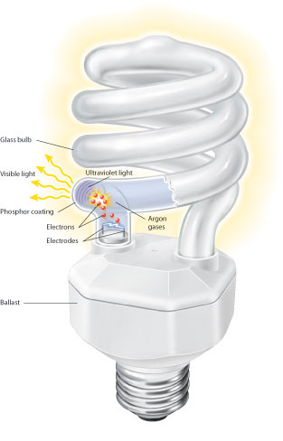

Зачем нужна ртуть в колбах компактных флуоресцентных ламп (CFL) ?
Ртуть является неотъемлемой частью флуоресцентной лампы, делающая ее высокоэффективным источником света. Трубка флуоресцентной лампы наполнена аргоном и парами ртути, и имеет электроды с обоих концов. Поток электронов движется между электродами трубки и взаимодействует с атомами ртути. Возбужденные атомы ртути, возвращаясь в невозбужденное состояние, испускают фотоны света в ультрафиолетовой области спектра. Сталкиваясь с фосфорным покрытием внутренней поверхности трубки CFL, фотоны вызывают вспышки фосфора, чем создается белое свечение лампы.

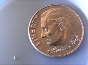

Много ли ртути в CFL ?
В трубке CFL содержится очень небольшое количество ртути (в среднем от 4 до 5 мг), которого хватит лишь для того, чтобы покрыть кончик шариковой ручки.

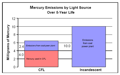

Действительно ли использование традиционных ламп накаливания приводит к большему выделению ртути, чем CFL ?
Фактически, да. Последние исследования EPA показали, что лампы накаливания косвенно приводят к более сильному загрязнению окружающей среды, так как потребляют больше электроэнергии. Больше всего ртути выделяется в воздух при сжигании ископаемых видов топлива, таких как уголь, который чаще всего используется для производства электроэнергии в США. CFL потребляют энергии на 75% меньше, чем лампы накаливания, и служат, по меньшей мере, в 6 раз дольше.
Для питания одной лампы накаливания электростанция, сжигая топливо, выделяет 10 мг ртути, в то время как для CFL всего 2.4 мг за то же время. При надлежащей утилизации можно предотвратить попадание ртути из CFL в воздух, где ее влияние на наше здоровье наиболее ощутимо.
Надписи на рисунке
Надпись Перевод
Mercury Emissions by Light Source Over 5-Year Life
Выделение ртути источниками света за 5 лет
Emissions from coal power plant Выделения угольной электростанции
Mercury used in CFL Ртуть, используемая в CFL
